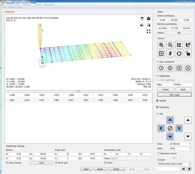

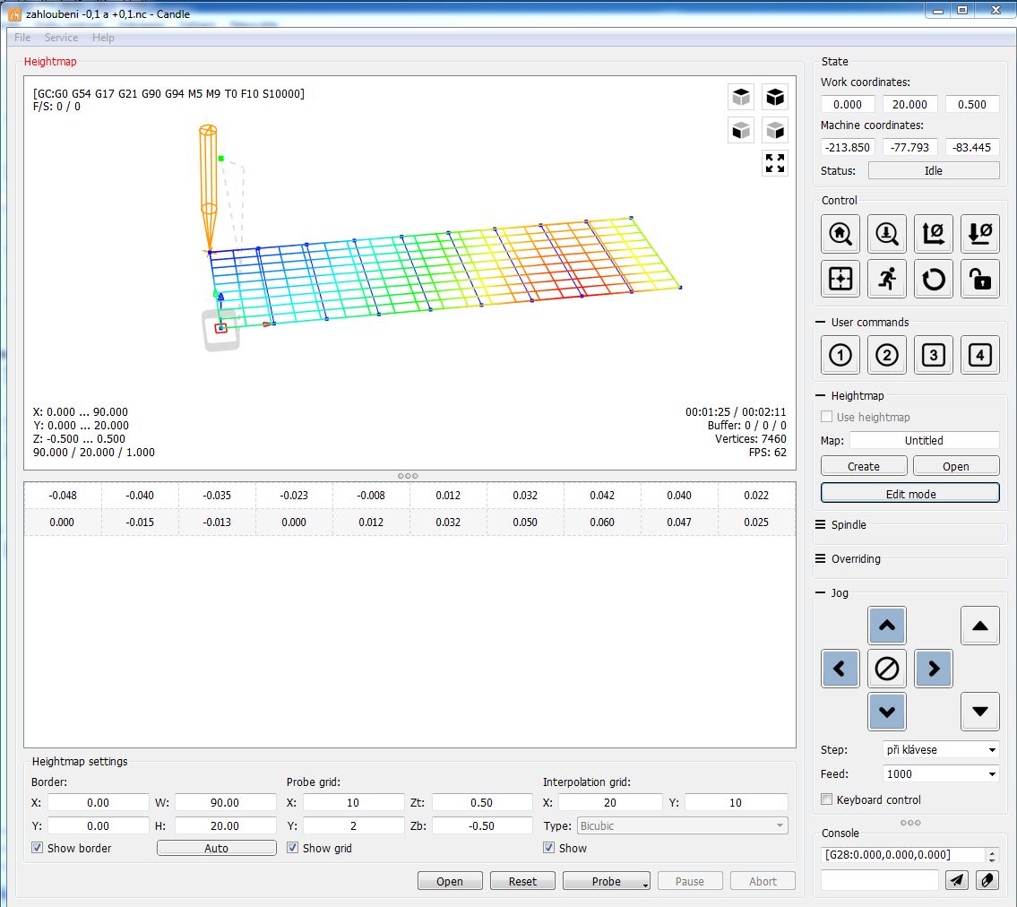

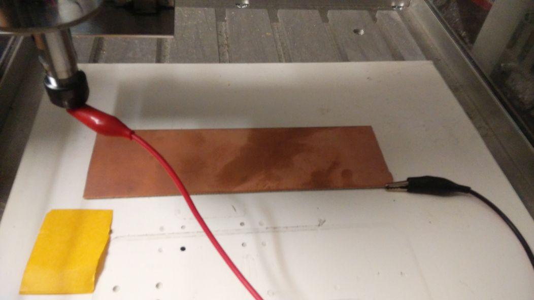

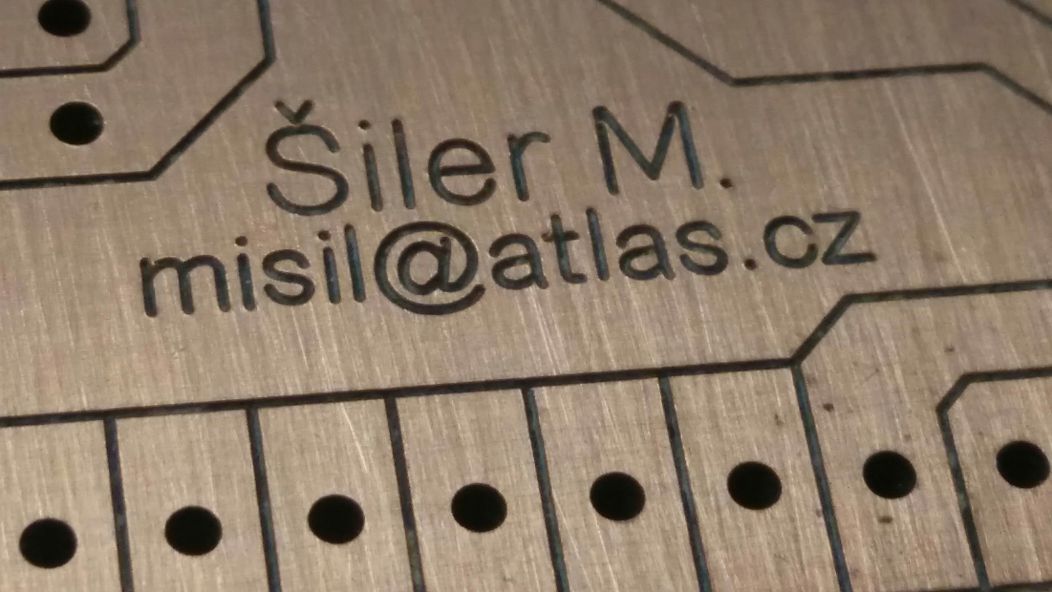

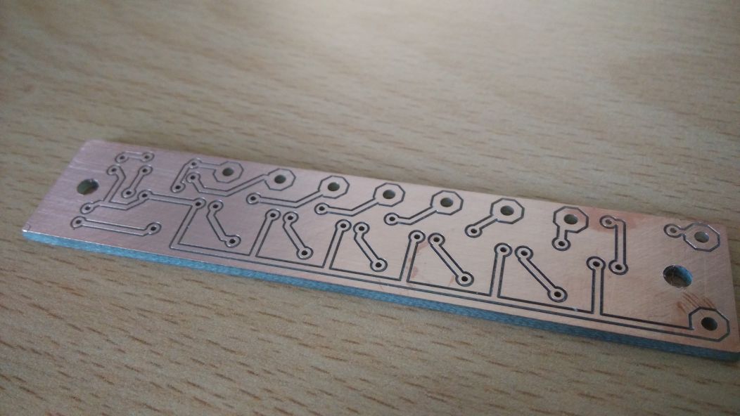

Tak konecne prvni test frezovani DPS! Jsem spokojenej.
Potreboval jsem udelat tistak jenom z leve poloviny desky, takze jsem prilepil jenom opracovavanou polovinu a na konec druhe pulky cvaknul krokodylka na mereni povrchy - chyba! Musi se napajet dratek.
tohle uz je spravna mapa (v tom cervenem kopci byla asi pod deskou uz poskozena podlozka):
a vysledek:
// otvory 0,7 a 1,5mm, drahy V-brit 0,1mm/45st v hloubce 0,15mm
//jo, navrhuju v Eagle, ulozim jako DXF s ruzne zaskrtanejma moznostma exportu (z hlavy nepamatuju), importuju do Aspire, rozhodim do vrstev (cesty, plosky, diry), logickym souctem vektoru spojim cesty a plosky a pak uz jenom oblozit nastrojema. Prekvapive snadne a rychle.

25. 6. 2017, 4:11
Ahoj
co to je za prográmek v kterým jsi mapoval ten povrch ?
misil
Příspěvky: 150
Registrován: 25. 2. 2014, 11:00
25. 6. 2017, 4:44
packa píše:Ahoj
Candle (drive GRBL Control)
https://github.com/Denvi/Candle
25. 6. 2017, 6:16
misil píše:navrhuju v Eagle, ulozim jako DXF s ruzne zaskrtanejma moznostma exportu (z hlavy nepamatuju), importuju do Aspire, rozhodim do vrstev (cesty, plosky, diry), logickym souctem vektoru spojim cesty a plosky a pak uz jenom oblozit nastrojema. Prekvapive snadne a rychle.
Jakou to má výhodu proti použití Pcb2gcode, který tohle udělá sám?
misil
Příspěvky: 150
27. 6. 2017, 5:45
Mex píše: Jakou to má výhodu proti použití Pcb2gcode, který tohle udělá sám?
uplna kontrola nad vystupem, snadne upravy kdyz se mi neco nelibi (smazani ploch u nepouzitych kontaktu, zvetseni jinych,...). Okamzitej nahled na drahy nastroju a vyfrezovanou desku. Vsechno v jednom programu...

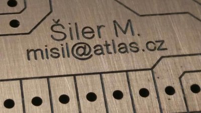

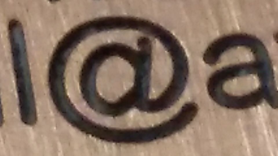

Druhy test DPS (zaklad. deska pro Arduino ProMini, vyska toho zavinace je 1,9mm. Hrot 0,1mm v hloubce 0,1mm):

27. 6. 2017, 6:18
no to vypadá fakt perfektně , jakou používáš gravírovací frézu ?

27. 6. 2017, 8:09
packa píše:no to vypadá fakt perfektně , jakou používáš gravírovací frézu ?
cinan
http://www.ebay.com/itm/A-Box-of-10PCS- ... 2310002450

mas to velmi ciste
napis detailni postup technologie
jake vreteno, otacky, posuvy, chlazeni, detail stroje, atd...
to zde spoustu lidi bude zajimat
