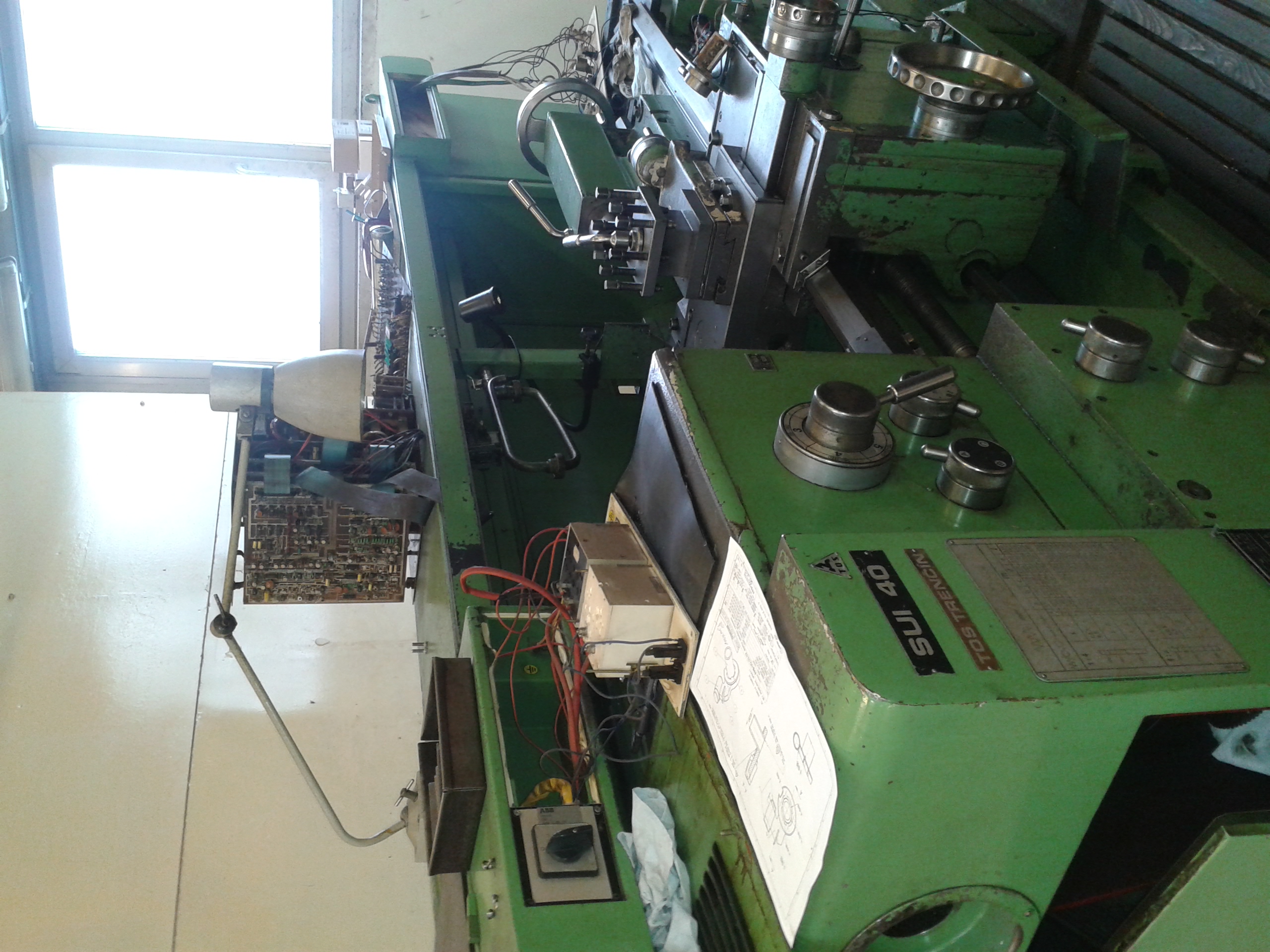

Ahoj,už jsi to vyřešil? Kolega má v práci taky SUI 40 A vyhazuje jistice až mimo dílnu.Už jsme to jednou řešily.Motor je po Go.Musel regulaci hodně pomalu jinak vyhodil jistice.Dnes už to odešlo úplně.
Z velkého soustruhu na malý,jsem zvědavý jak to zvládnu!!!!
Příspěvky: 23144
26. 2. 2018, 9:08
resil jsem to uz nekolikrat
vymena za moderni regulator je cesta

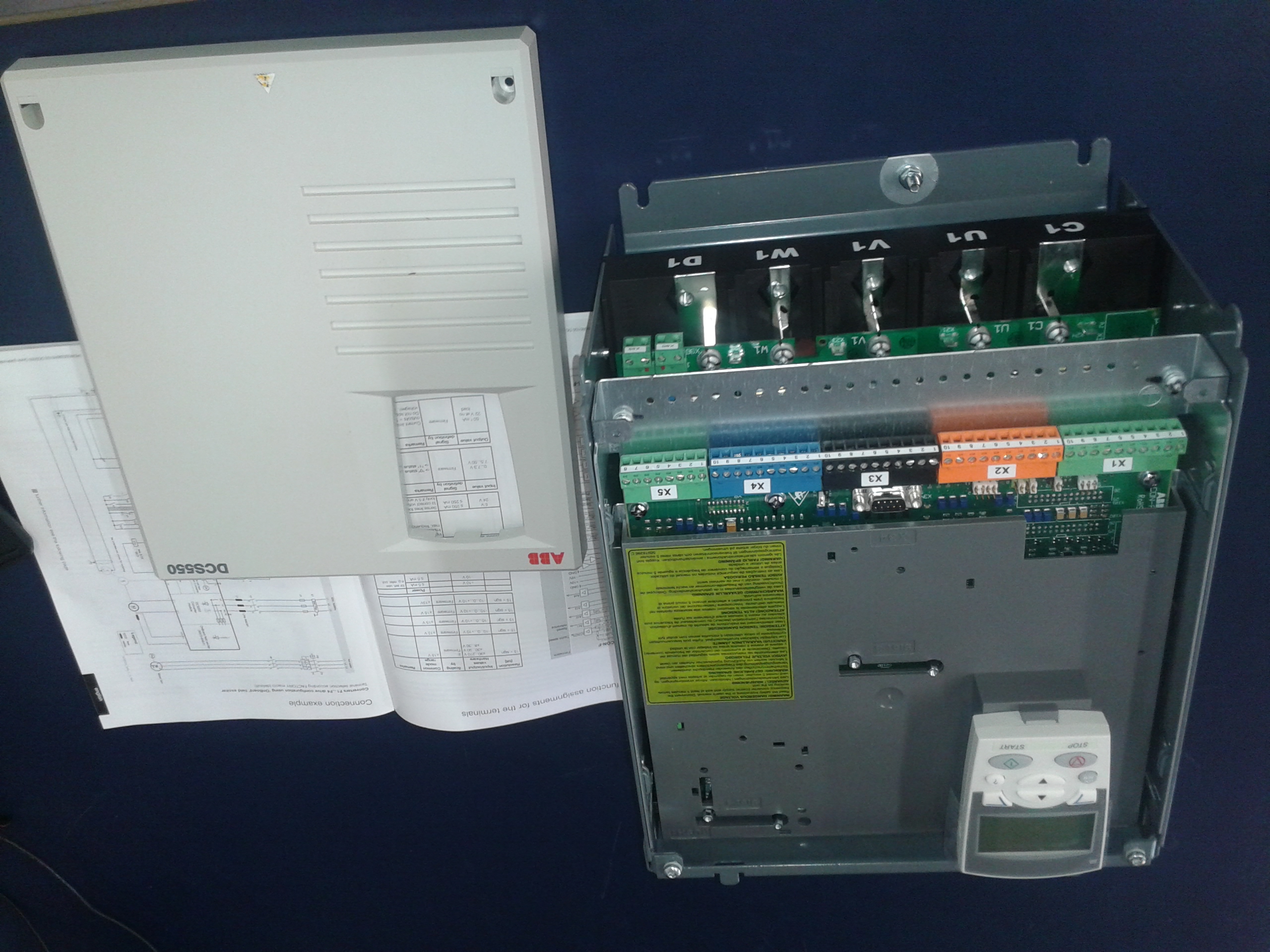

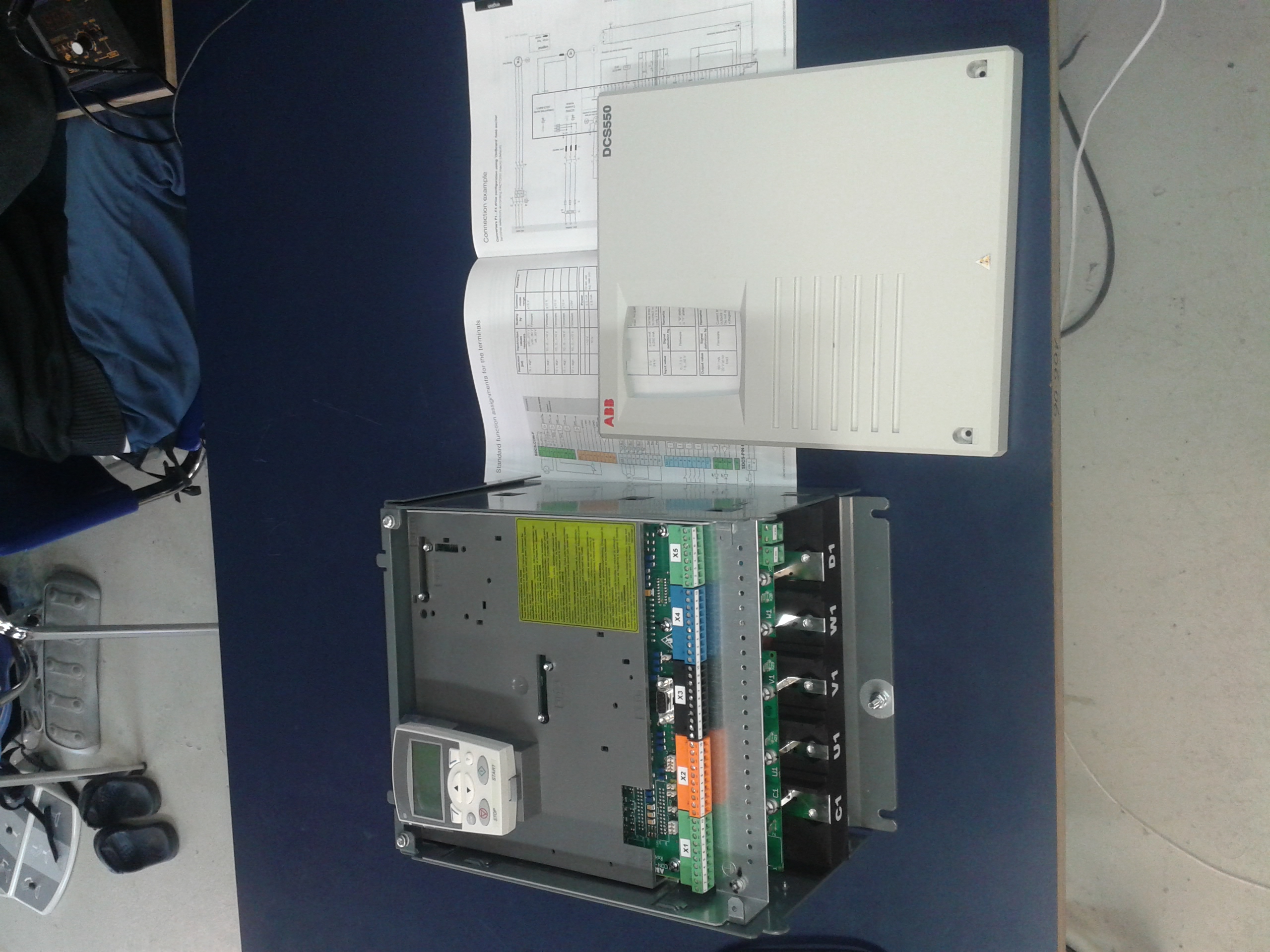

Mazlík už je doma, měnič od ABB 4Q, cena cca 40000kč, Za pár dní se do toho pustím, ale vypadá to dost složitě, snad se v tom nastavení vyznám

Prosím tě a původní stejnosmerny motor tam zůstane? Ovládání potenciometrem taky?
ves178
Příspěvky: 538
Bydliště: Tichá okr NJ
26. 2. 2018, 12:54

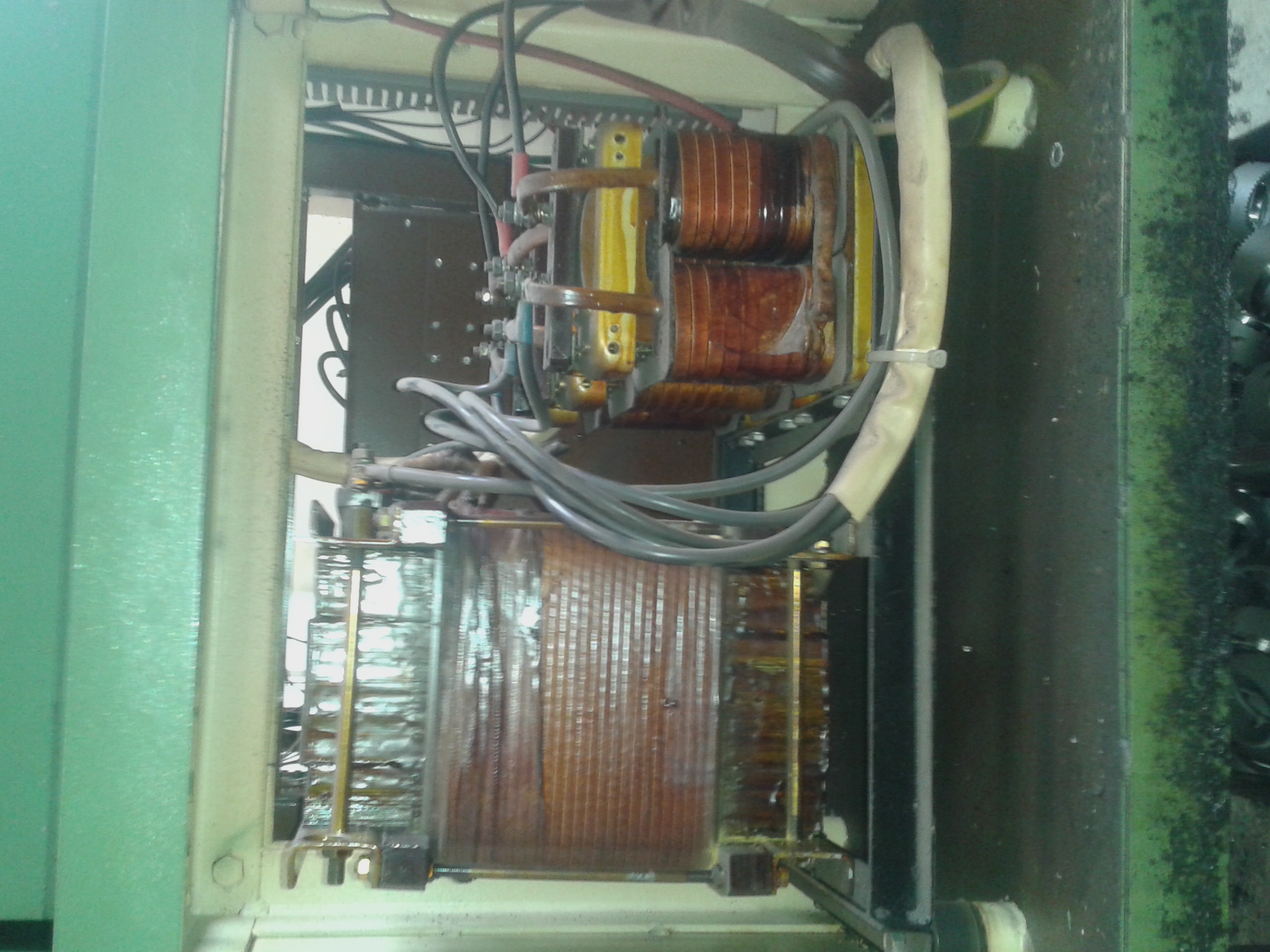

Zůstane tam vše, motor, tacho, potenciometr taky ale asi ho vyměním i s kabeláží když už se v tom budu hrabat, sítová tlumivka tam je, jen si ještě nejsem jist jaké pojistky přijdou k motoru, v manuále píšou nějaké polovodičové ale typ tam není tak nevím?
přepínání směru se bude muset nějakým způsobem naprogramovat, ale ještě nevím tak dalece jsem se tím zatím nezabýval .
Dám tady pak nějaké fotky s přestavby

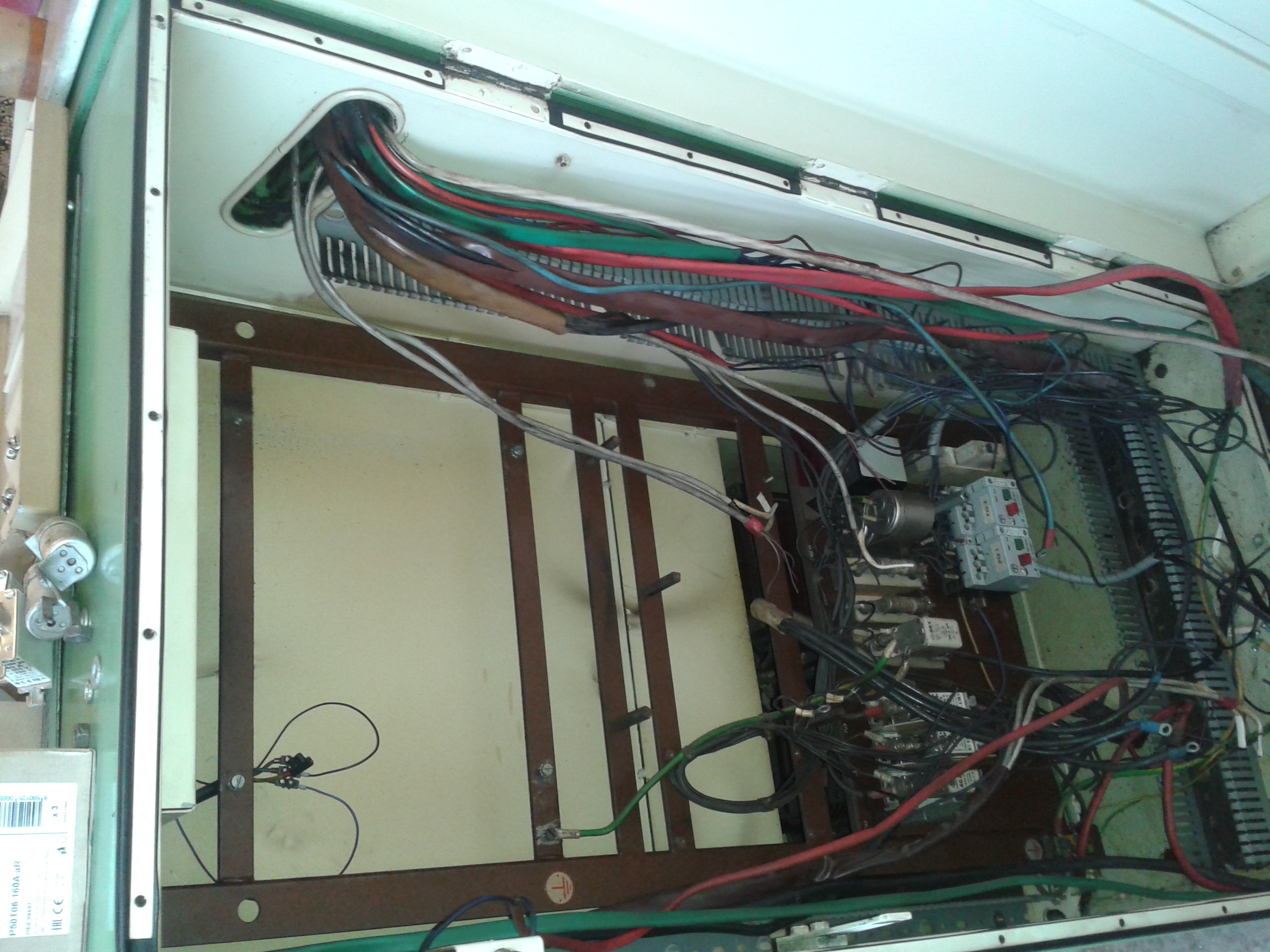

Začal jsem to kuchat, třeba se trošku zorientovat v těch kabele a vystřihat to co není nutné
Teď si říkám, že jsem se do toho pouštěl, vždyť to po mě nikdo nechtěl :)

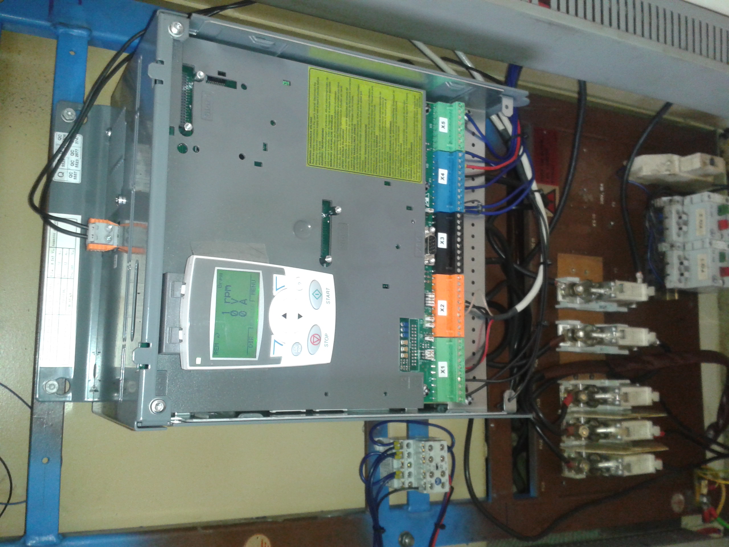

Soustruh už zase šlape, měnič je zprovozněn, jak tady někdo psal že je to triviální záležitost, mi to tak rozhodně nepřišlo.
Dokumentace k měniči stojí totálně za prd. kdyby byly podobným způsobem napsané manuály k procesorům tak neprogramuje nikdo nic :)
SUIčko rozhodně netrpí nedostatkem kabelů, hromadu jsem vystříhal a je jich tam stále dost :)
První start asi po pětí hodinách konfigurace a blokovaní erroru a alarmů
Trochu drnčí tlumivky
nikdy jsem takový pohon nedělal, zajímavá zkušenost.
Tu kabeláž jsem nějak zpráskal do kupy, no moc záležet jsem si na tom nedal
nejzajímavější část opravy byla čištění komutátoru, dalo by se to přirovnat k čištění komínu stlačeným vzduchem, byl jsem černý i za ušima
