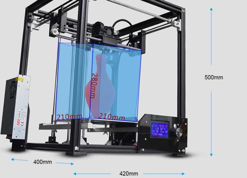

Je to bohužel tak jak jsem předpokládal rozměry samotné X5 jsou: 50 * 42 * 40cm pracovní prostor: 210 x 210 x 280mm
https://www.gearbest.com/impresoras-3d- ... gLcOPD_BwE

Zde ješte recenze:
https://www.thedronefiles.net/2017/11/1 ... th-review/
Bohužel recenze dává za pravdu lubbezovi - 12V zdroj není schopen rozumně ohřát velkou plotnu - z toho plyne doporučení na zdroj 24V s 20 nebo více A.
Tiskárna třeba pro mne má zajímavé rozměry, ale autor recenze ji začátečníkům nedoporučuje.
