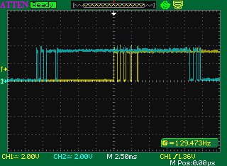

osa X je senzor bez mag pasku, evidentne si dela co chce (vyhodnocuje nejaky sum)
osa Z evidentne stoji jak pribita ale ve skutecnosti to obcas o jeden inkrement mrkne ale velmi malo

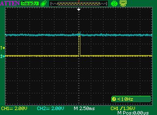

jeste pridam oscilogramy pro nazornost
Příspěvky: 23431
29. 7. 2011, 6:42
takhle to vypada kdyz se nic nehybe:
tedy budto uplne klid nebo semotamo jeden obdelnik ktery se pricte a zas odecte

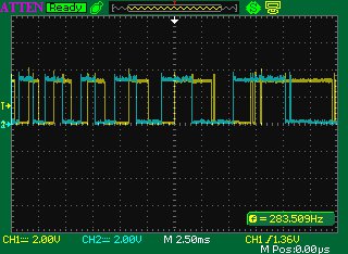

kdyz se neco hybe:
s drobnou chybou v signalu
ukazka chybneho signalu:
zluty kanal vpravo ty zakmity by tam nemuseli byt nicmene je logika dekodovani x4 vzdy pricte a odecte takze +- jeden inkrement dobry
druha ukazka chybneho signalu:
dalsi chyby ale i prez toto je vysledek porad stabilni
