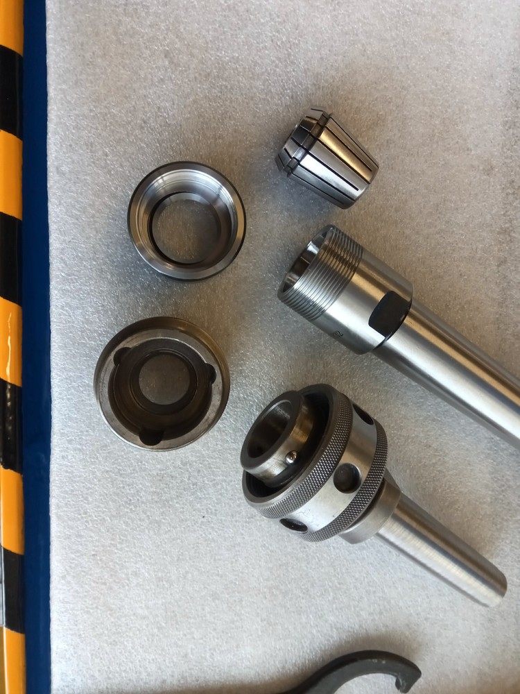

Ten kruzok mimo osu je sakra dolezity. Bez toho, aby si kliestinu zan zahakol ju po dotiahnuti nevytiahnes. Proste ta matica ma dve funkcie. Dotiahnut a povolit, ale aj vytiahnut z kuzelu.
DwPetr
Příspěvky: 5262
4. 10. 2018, 9:40
No mě to bylo divný, že by to tam nechali, moc se tý kleštině přes ten kroužek nechtělo, je pravda že jsem na to násilím moc nepůsobil, zejtra to zkusím protlačit, snad projde, takhle okem se mi to moc nezdálo.
Pavka
Příspěvky: 908
Bydliště: Ronov
4. 10. 2018, 9:56
Musíš najít místo, kde jde kleština vyndat. Otáčej kleštinou v matce a tlač na ní zešikma v jednom místě kleština vypadne ven z matky, uvidíš jak je to jednoduché. Chce to cvik.
DwPetr
Příspěvky: 5262
5. 10. 2018, 12:54
Jo, přišel jsem na to. Na tom starým je to jinak, tak se mě to zdálo jako zmetek no

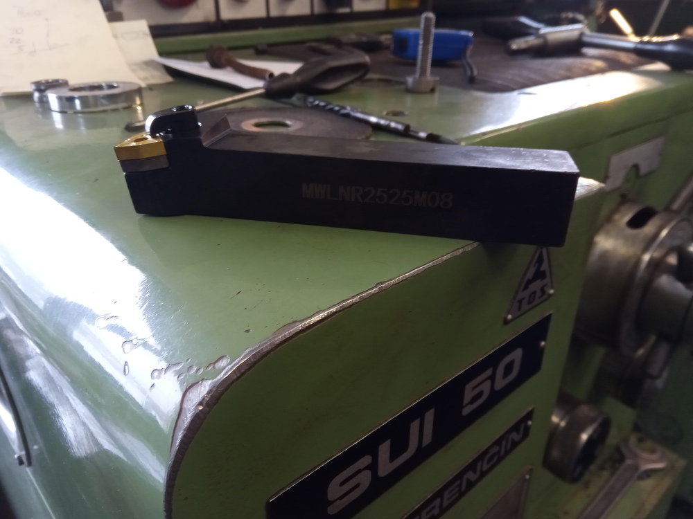

Došel držák s plátkama, tak jsme ho zkusili a test dopadl dobře, poberu si další.
Držák cca 330,- (25x25)a plátky 250,- je to verze P, ještě je D a ta má pohledem silnější přitlačení plátku. Je dražší. Odkazy pak mužů nacházet až budu na komplu. Ebay. Plátek se dá otočit 6x.
Zpracování vypadá dobře, všechno sedí, šroubky vypadají taky solidně.

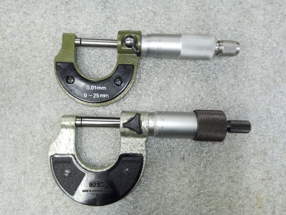

Došel mi ten lacinej mikrometr z číny, tenkrát jsme se o něm v jednom vlákně bavili, já ho mám na vykuchání, potřebuju do jedný svý aplikace ten mikrometrickej šroub s noniusem a kuchat Someta, i když jich mám víc, by mě bylo líto.
Porovnání se Sometem. Asi to nějak bude fungovat, ale je to prostě vidět, že je to udělaný na cenu, a kdybych si měl vybrat, tak si vezmu raději ten Somet, než levnou čínu. Resp. dostat pod stromečkem sadu tady takovejch mikrometrů, asi bych se tvářil jak v Pelíškách mladej Šebek, co dostal od táty ty epesní kozačky - díky táto..
14. 3. 2019, 1:33
Já jsem si ho taky koupil a jsem docela spokojený.
Zkoušel jsem ho na kámošových Johansonkách a dopadlo to dobře.
DwPetr
Příspěvky: 5262
14. 3. 2019, 1:37
On bude fungovat, ale je vidět že to není přesně slícovaný, je tam míň materiálu, trochu horší chod, dost to bude kus od kusu.

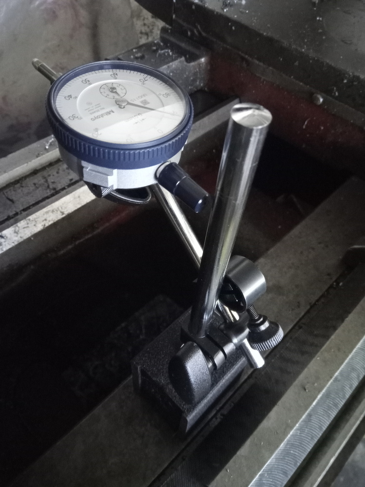

Už jsem se tu zmínil o stojíncích za 250,- https://www.naradi-amat.com/produkt/mag ... uktId=1511
Je na nich vidět při porovnání s dražším stojánkem, že je to taková ta B kvalita, třeba broušení ploch, ne všude přesný odlitek. Zbytek však je u mě bez výhrad

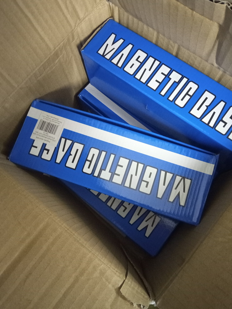

Stojánky se mi osvědčili, tak abych nemusel prohazovat hodinky, nebo s tím pořád šachovat, tak jsem si za litr stáhl 4 další, další hodinky jsou na cestě taky
Britt
Příspěvky: 1830
Registrován: 8. 5. 2019, 5:36
17. 9. 2019, 6:48
Já ho mám taky, ale od překupníka za 4 stovky a není špatný.
