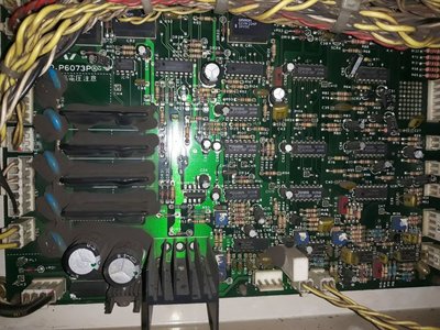

V plazmovom zdroji odišla vstupná doska aj hlavná riadiaca doska. Oprava je nerentabilná.

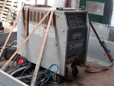

Ak niekto vie o zdroji OTC Daihen D12000 na predaj, tak mám záujem.

V prvni rade vyres proc
Protoze to jiste nebylo bez duvodu
Asi ti tam chibi nejake galvanicke oddeleni a neco ti tam vlitlo

Podľa servisáka tam preskočilo vysoké napätie z pilotného oblúka do vstupov. raz za 100rokov sa to stáva a pravdepodobne som vyhral loto.
ešte tam je tieniaci oplet na horákovom kábly a ten som nemal uzemnený. Neviem prečo. To je možno tiež príčina.
Iná chyba by tam nemala byť.

jestly můžeš tak nafot ty desky třeba by sedaly opravit .

dosky odfotené nemám, ale prvá je vstupná. podľa môjho odhadu sú to len LC filtre a varistory.
Pravdepodobne jeden varistor je vadný, vyhaduje chybu vstupu, ktorý sa nepoužíva.
horšie to je s riadiacou doskou, tá vôbec nereaguje.
vstup, ktorý mám čakať na svojich +15V dáva +20V.
Schéma samozrejme nie je, výrobca ju neuvoľnil. a pri neúspešnom pokuse o opravu môže odísť aj zbytok mašiny, tj výkonový tranzistor a budič.

tak tu sú fotky dosiek. najprv riadiaca:
a doska vstupov:
Ak sa to zajtra podarí, tak priveziem nový (iný starý) zdroj.

pokročil som so zdrojom. je už doma, dorobil som softštart, pripojil riadiaci systém a už to reže.
okrem iného to vie regulovať aj výšku (THC), síce nafigu ale reguluje.

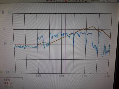

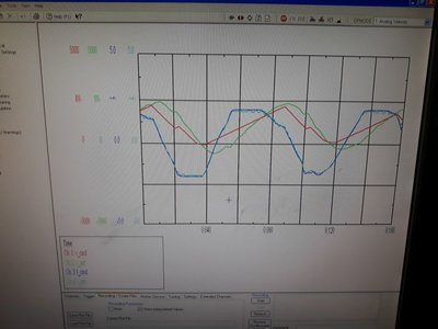

dnes som tej potvore venoval celý deň a prinieslo to výsledky.
robokop píše: ↑12. 6. 2019, 7:33 rychlostni regulator mas naladeny?
nebol nastavený rýchlostný ani prúdový regulátor. Keď som sa hral na stole, tak sa to točilo a s tým som skončil, že doladím na stroji. A na to som zabudol.
tak som začal s osou Z, najprv priamo menič pomocou sw pre servostar.
toto je pôvodný stav. Prúdový regulátor som vylepšil len trochu, na parametre neznámeho motoru mi to moc nešlo. rýchlostný sa podaril lepšie:
Po tomto kroku som ladil polohový regulátor v systéme a nakoniec regulátor THC.
Ten THC mi robil riadne koniny. Prišiel som na to, že ho musím vypínať, bežať musí len počas horenia oblúka. (už viem, že až po prepálení plechu, toto dorobím asi zajtra)
Na skúšanie regulácie som položil plech šikmo, nech musí prekonať výškový rozdiel.
Nakoniec som ten roztrasený regulátor dostal do funkčného stavu, neplechu robila zložka P, musí byť malá.

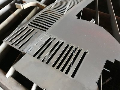

a prvý "výrobok"
