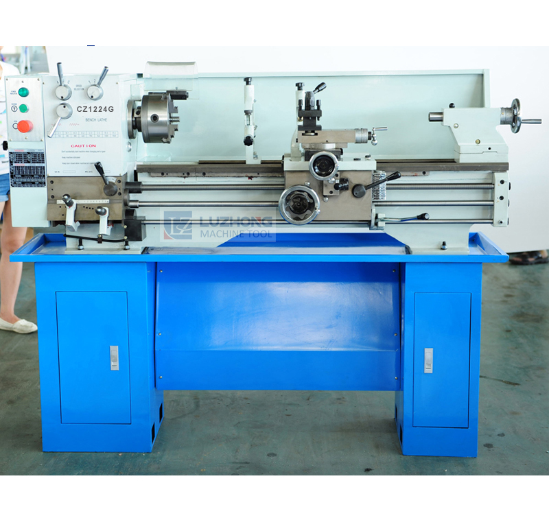

Našel mi jeden stroj, konkrétně stroj CZ1224G.
Necelých 400 kg, mezi hroty 530mm, 300mm nad ložem, pěkná šířka lože. No cenovka dosti vysoká, cca 75 000 Kč bez DPH a ještě v Číně, tedy zajistit dopravu z fabriky do přístavu, pak po přístavu, doprava v kontejneru atd. Je mi jasné, že jiné firmy, které to berou ve velkém berou rovnou od výrobce, ale jak jej najít, poznat, protože tento stroj jsem jen v Číně našek asi u 50ti prodejců, každý se chlubí tím, že je jeho výrobce, že dělají již desítky let. Ceny naprostá střelba, lítalo to + - 30 000 Kč oběma směry. Navíc dost špatná komunikace, dáno i tím, že přeci jen v 10 hodin dopoledne v ČR je u nich již padla, protože je tam o 7 hodin více. Tak zase cca 10 dní v tom ležet, ráno vstávat ve 3 hodiny a volat do číny, posílat si tam lidi, kteří jedou i x hodin vlakem někam, aby zjistili, že je to fakt jen prodejce a né továrna. Ale, mám ji. Našel jsem přímo výrobce, přímo továrnu, kde se ty stroje vyrábí, dokonce se tam můj člověk podíval do výroby, řekl, že dělají hezky. Jenže... oni se nechtějí o jednom stroji vůbec bavit, kdyby 10, ale 1??? Nakonec slovo dalo slovo, zástupce prodejny sám očekává přírůstek do rodiny, tak nakonec za rady s kočárky, dohození dobrého kočárku pro něj se podařilo upevnit vztah tak, že mi soustruh přímo pro mě vyrobí. Přímo z továrny též znamená za zajímavější cenové podmínky a hlavně první ruka v případě potřeby nějakých dílů.
Několik dní komunikace a hurá, již mám ve výrobě stroj. Dokonce jsme se domluvili na detailech, které si jdou ovlivnit, například instalace chlazení, závitovací hodinky, univerzálka 3ková a čtyřková, lícní deska, instalace digitálního odečítání, krytí vodícího šroubu, nortonka převodovka, instalace rychlovýměnného držáku nástrojů, hroty, krytí zad, přesný typ motoru, tedy 3F 50HZ, 1,1KW.
