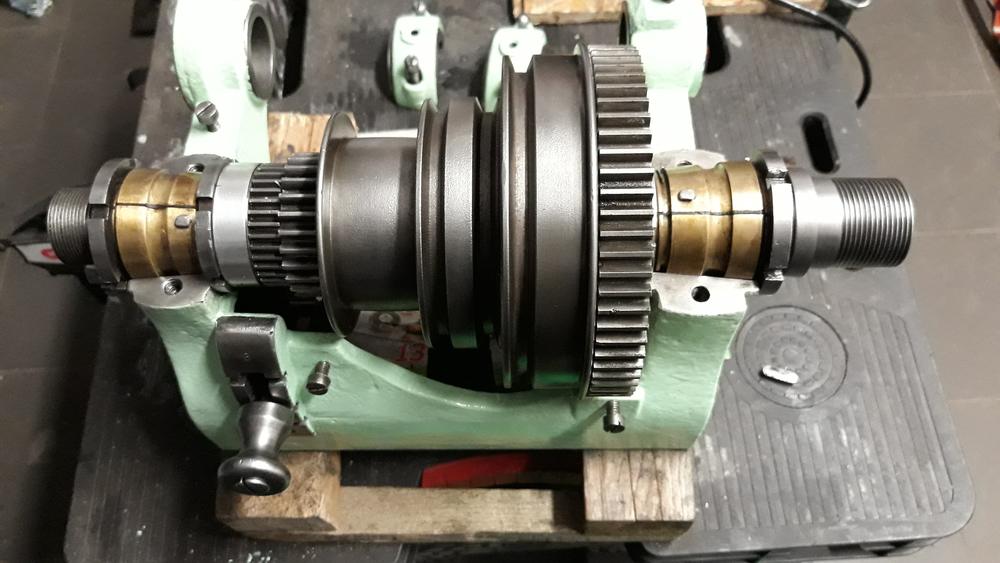

Doplneni foto k aktualnimu stavu. Krome toho jsem zjistil, ze i za pana Wawerky se podarilo udelat chybu. Zadni lozisko ma totiz otvo na filc uplne mimo rezervoarek. Jinak by totiz nesedel zajistovaci cep do krytu loziska. To jsem zvedavy, jak to bude mazat. Dalsi zajimavost je, ze jedine axialni lozisko, co tam je, je ZKL Made in CSSR :)

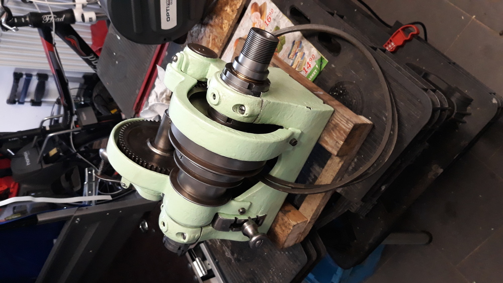

Zase pohromade. Jeste si pohrat s nastavenim lozisek. Jinak rduktor funguje krasne, prehazovani smeru po letech taky. No uvidime v provozu :)

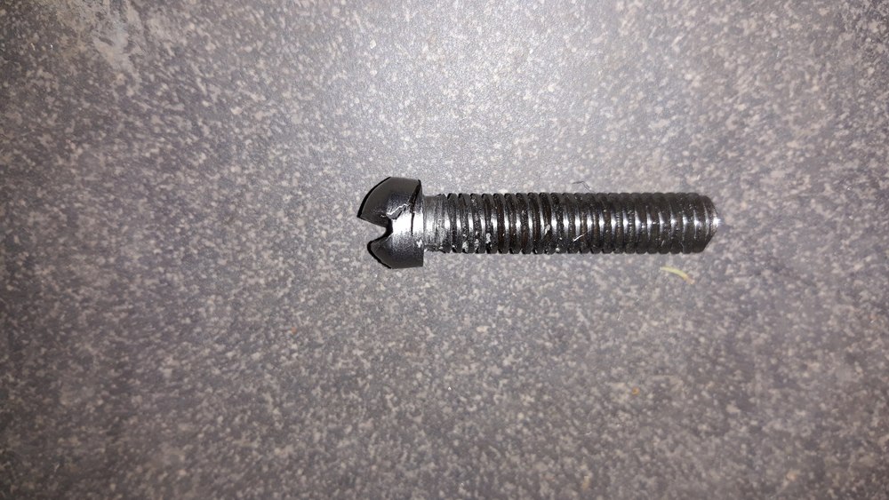

pratele, vcera jsem delal inspekci sroubu, ktere drzi horni kryt lozisek a ejhle, objevil jsem tohle:
je to whitworth stoupani 1/18. Nikde nemuzu najit zdroj na podobny typ sroubu (jine rozmery ano). Odmerim to a hodim to i do sekce Potrebuji vyrobit.

Příspěvky: 7597
28. 3. 2019, 12:08
já ti ten šroubek vytočím

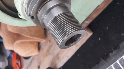

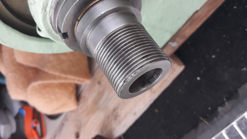

chlapi, jdu si zase po radu. Po znamosti jsem nasel cloveka, ktery delal montaze a opravy stroju. I kdyz delal hodne velke masiny, ale pozadal jsem ho o pomoc s merenim kluznych lozisek a vretena. 2 mesice jsem tam nechal vretenik, ale k vysledkum jsem se stejne nedopracoval.
Kazdopadne kdyz jsem si ho vzdal zpet, tak az doma jsem zjistil, ze se mu pravdepodobne podarilo naborit zavit pro prirubu. Viz. foto. Je to stoupani 12G. A zrovna na zacatku.
Umel by to nekdo spravit prosim?

Tohle opravíš jehlovým trojhranným pilníkem. Když to propiluješ v místě poškození víc, tak se nic neděje. Jde to i proškrábat ručně (bez motoru, ale s posuvovým šroubem) na soustruhu, ale to už je o tom kdo má jaký možnosti. Hlavně tam při zkoušení nervat přírubu silou.
mstreicher
Příspěvky: 856
Bydliště: Zichovec
30. 7. 2019, 6:24
Dik Zbyno, zkusim pilnik. Mam vretenik separatne. Tudiz hezky rucne. Budu informovat o pokroku.
Zbýňa
Příspěvky: 2192
Registrován: 3. 9. 2010, 8:45
Bydliště: Čelákovice
30. 7. 2019, 7:36
Taky neni špatný zkusit před pilováním proškrábnout vršek zmáčklýho závitu špičkou pevnějšího krátkýho nože. Udělá se pak hranka za kterou se pilníček snadnějc na záčátku opravy navede. Ale dej bacha ať se tim nožíkem nekuchneš.
