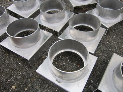

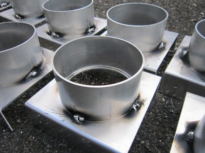

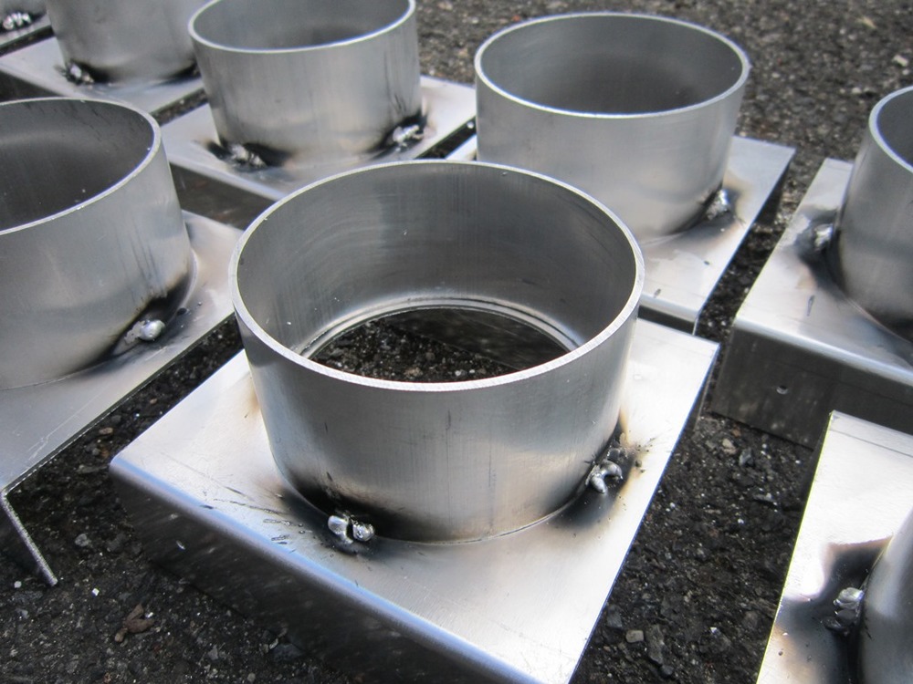

vvitty píše: 5. 9. 2018, 12:20 No tak jestli to muze vypadat jako ty svary tak to nejakej hobik na samodomo udelatku ohloda za par stovek :-)
Ale chlapi vy tomu nerozumíte ... to jsou přece designový sváry!!! :lol:
Zdenek Valter
Příspěvky: 5458
Registrován: 9. 1. 2009, 5:16
Bydliště: Ústí n. L.
5. 9. 2018, 3:16
Engineer píše: 5. 9. 2018, 1:19
Jasně a prášková barva to schová ;-)
grade065
Příspěvky: 1012
5. 9. 2018, 4:08
Ty svary jsou ohavný ...zaráží mne že se s tím ještě pochlubí na stránkách .. Co to je za mentalitu že ještě ukazujou že ani neumějí svařit dva kousky hliníku k sobě
Lify
Příspěvky: 1479
5. 9. 2018, 4:11
Tak asi člověk, který to kupuje, tak mu záleží na vzhledu :lol: Proto ta prášková úprava :) Přece jen ta barva ty dva díly udrží i bez svaru :lol:
Jinak tohle je zajímavá úprava :roll: A ještě dotažení šroubu ? :o Tam musí být napětí, jak....
Jinak pán má Cočko. Vím, že sám neumím svářet, i když se o to snažím, tak to neumím, jako vy ostatní, co sváří pořád, ale tohle bych do oběhu nedal :cry: :P

Právě že základní COčko, bez pulzu dělá hnusný začátky sváru jako elektroda. Když by chtěl bodovat ceočkem za těch pár korun, tak by si to musel předehřát, jinak bude dělat právě takový sople. Prostě na to není teplo, srovnalo by se to později, až by se materiál dostatečně svářením ohřál, ten hliník to vede všechno pryč. U tigu se tohle nemusí řešit. Proto je lacinej MIG na hliník naprd. Pokud teda nechci vařit fakt teplem, jak fmodel, kterej ten 150kg mastodont asi vaří vic jak dvěma soplema.
MIGy na tenkej hliník jsou, ale začínáme na 100tis, musí mít pulz, nebo ještě lip pulz v pulzu, pak to tam napere proud hned ze startu aniž by to projel durch. To že výrobce uvádí AL u kdejaký prskavky, je sice hezký, ale pak ten výsledek podle toho vypadá. To potom nemusim kupovat argon, ale stačí za 15 korun elektroda a chvilku předehřevu horkovzduškou, a bude to vypadat lip.
Ten rozdíl mezi mašinou za 1/4 míče a Omi za 17k prostě je no😉
Nakonec to stejně přijde zalít anhydritem ne.

Svařování hliníku jsme se učili v technologii a i na svařovně :) Ale díky za další věci, o kterých jsem ještě neslyšel.
Je fakt, že elektrody na hliník jsou a co jsem koukal, tak to není špatný. Mě teď napadlo, že je musím vyzkoušet :twisted: Schválně, jak to dopadne :)

Tak si to předehřej, hliník je parchant v tom, že nic, nic, dělá to sople, pak se nahřeje a jak to nestihneš, tak jseš durch. Čím větší ten hliník je, tím vic ti bere teplo pryč.
