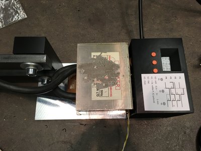

Víc závitů tam nedostanu, mám protaženy dva závity průřezem 35 mm2 a je to úplně plné. Zítra zkusím, co to bude dělat po vyndání šuntů, ale myslím si, že trafo 900 W a 3 závity jsou tak akorát rozumná velikost.
Uvidíme, zítra napíši poznatky...
