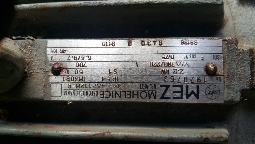

Příspěvky: 93
Registrován: 16. 9. 2018, 12:06
13. 11. 2018, 4:12
Taková různorodost názorů mě vždy dokonale zmate .... to se klidně přiznám. Člověk téměř neznalý se v tom hodně ztratí.
Chci jen podotknout, že pro aplikaci mám vybraný motor 2,2kW a 700 ot/min ..... tento pomaloběžný motor mi hodně pomůže při převodu plochám řemenem kdy nemusím použít tak drastický převod s malou řemenicí. Chtěl bych se jen ujistit že tento motor nemá žádné úskalí co se FM týče a že jej mohu bez obav použít
S mnou zvoleným převodem bych se v rozsahu doporučených kmitočtů 25 - 100 Hz dostal na rozsah otáček asi cca 125 - 1500 ot/min ....což je sice na spodní hranici více než jsem původně chtěl, ale doufám, že při výjimečných příležitostech budu moct jít s kmitočtem i níž .....
FM ještě vybraný nemám. Až rozběhnu vřeteno a budu mít trochu vyřešenou konstrukci převodů tak bych FM začal intenzivně shánět .
Díky všem za každou radu i názor

A k dotazu Wemy:
Motor je v pohodě, měnič ti pojede od cca 5Hz (lepší od 1Hz a nejlepší od 0Hz :) )
Výš můžeš točit až na 3000ot motoru, což je jeho konstrukční rychlost, nebo kam až to půjde. Motor sice ztrácí moment, ale často se u ve vyších otáčkách zase tak moc nehrotí. (většinou motory končí na 200Hz, pak to už prostě nejde)
Wema
Příspěvky: 93
13. 11. 2018, 4:28
Díky za schválení motoru, Cjuzi ... to mě potěšilo, že nebude žádné další překvapení :-) Už jsem toho s výběrem motoru zažil dost :-)
Volil bych klidně rychlejší motor, ale na plochý řemen by byl dost radikální převod a bál jsem se prokluzu. Teď vše pohodlně vyřeším hnací řemenicí o průměru 90mm a hnanou o průměru 140mm .... tam už by neměl být problém. Věřím, že jsem se konečně ubral správnou cestou a díky vše za rady ...
