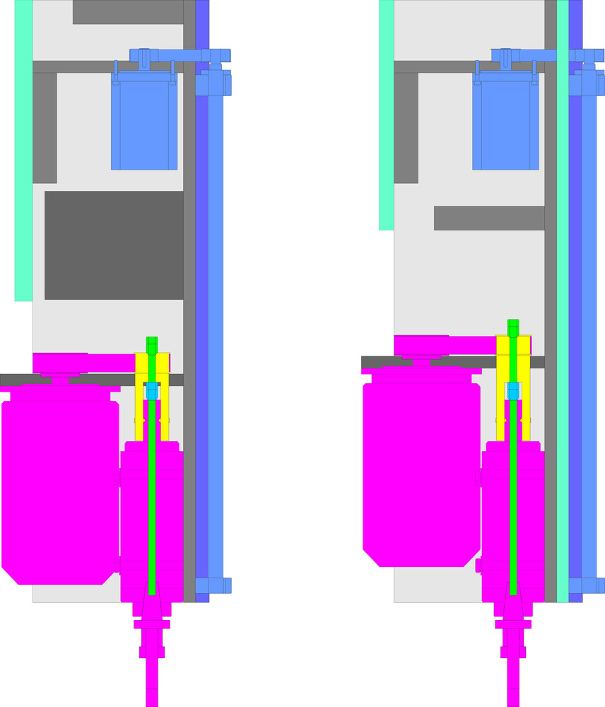

Zpevněním osy Z vyřešíš možná problém s vyložením vřetene, ale ne ty vybrace. Zkoušel jsi ten setrvačník? Mezi frézovací hlavu a vřeteno dát ještě kotouč o větším průměru kolem 200mm. Dříve se to nějaký čas používalo jako zlepšovák ze SSSR.

Já prozatím ještě nefrézoval "běžným" způsobem, tedy s menšími nástroji a s menším vyložením. Teď se jedná o extrém, který už snad nikdy nebudu muset dělat. Když jsem srovnával desku stolu (taková bedna 1000x640x335mm, ocel S235) velkou hlavou s jedním plátkem, tedy jako flycutter, tak to šlo krásně potichu. Teď se snažím opracovat z boku stěny te bedny a to je tedy 335mm výška. Nemám takový nástroj, tak to řeším redukcí ISO30 na Mk4 a hlava D50. Prostě šílenost! Proto ty vibrace. Jednak díky tomu samotnému trnu, jednak stále nevím jak to frézovat. Nějak to musím dodělat. Teď jsem na hloubce 250 a schází těch 85mm. Budu to muset hold otočit a udělat na dvakrát. Neumím si představit, že do té moje malé hlavičky vrazím ještě prodlužovací trn Mk4/Mk4 a do něj teprve frézu. Ale kdo ví:)

P.S.: Kdybych to oblepil dalšími deskami a uzavřel, mělo by to při 1t zátěži (nevím jaké můžou být dynamické síly při obrábění, tak jsem tam vložil takový absurd) tak by se mělo prohnutí změnit z 0,14 na 0,019mm (max vyložení, 10kN síla).

tak to frezuj zavrtanim s malym krokem a ty drobnu vlnky pak objedes dokola, tam uz budou sily docela male, navic diky cyklickemu narustani a klesani odporu, to muzes otackami a posuvem vyladit do protirezonance

Já to už nějak dodělám. Zavrtáváním asi ne, protože je tam toho od 1 do 3mm a stejně se nedostanu hlouběji. Ono zda mám Ap 1, 2 nebo 3mm nehraje zásadní roli. Nejdříve jsem zkoušel 6mm, což je doporučené maximum pro ty destičky. Nějaký citelný rozdíl jsem nepoznal. Možná z toho dělám vědu a je to tak normální, ale nemám porovnání. Každopádně když to jedu čelem, tak to jde krásně hladce. Když bokem, tak do dělá "kravál". Z toho usuzuji, že je něco špatně.
Ale... možná je to volba špatné frézy nebo destiček. Ptal jsem se na metody a jakou frézou, ale nikdo se nevyjádřil.

Ještě jsem přemýšlel nad tím, že otočím motor a vřeteno bude blíže k ose Z a tím pádem změna působení sil. Musel bych udělat nějaký nástavec s ozubeným kolem, ale zase by šlo mít upínací šroub na pevno a šroubováním by se vtahovaly i vytlačovaly třmeny. Tedy snad:)
Co si o tom myslíte? Díky a fajn den!
