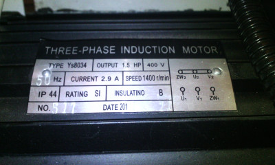

Motor je čína, Three-Phase Induction motor, Type YS8034, 1400ot/min. Štítek v příloze.

nemas limit na FM ale na motore.
na tom cinanovi budes rad za 150Hz za predpokladu ze si dopredu vymenil loziska

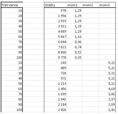

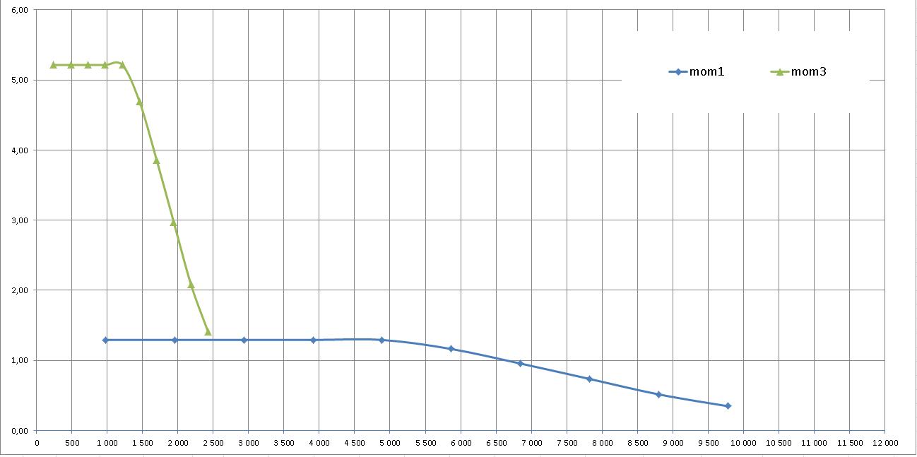

když jsem osazoval 3f - 650w Siemens motor na frézku tak jsem hledat grafy / momenty z dostupných zdrojů
výsledkem byla tabulka momentů / frekvence (nikde jsem nenašel momenty pro f 0-50 Hz - proto jsem do grafu zadal nominální moment. Z praxe - 10Hz je použitelná frekvence)
a pro analogové typy to vypadá takto
