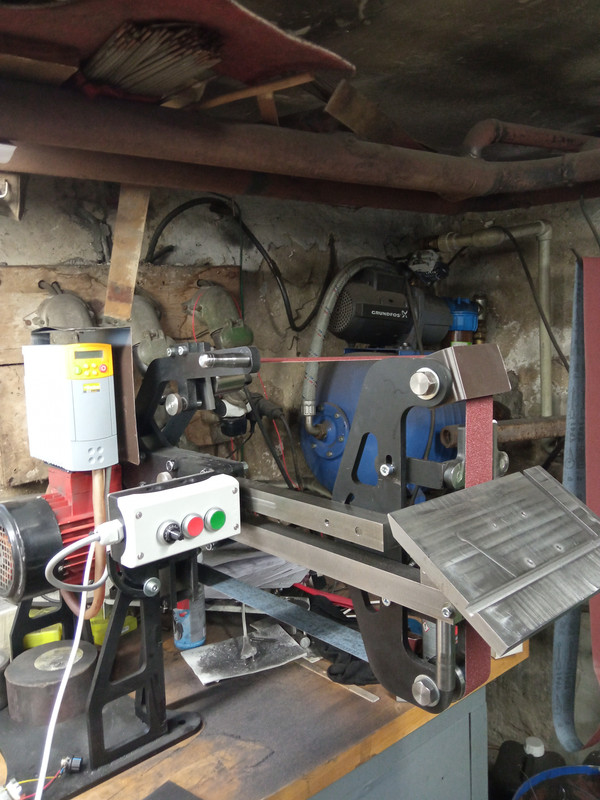

Mašinka je to pěkná, o tom žádná. Ta dimenzace materiálu se mi zdá poněkud přehnaná, ale budiž, jako stabilně umístěná svou hmotnost uhájí. Ta moje má cca 70Kg. Nejsem nožíř a ani jím nechci být, ale postavil jsem si pásovku pro zámečnické použití podle svých představ a inspirace z netu. Stále přicházím na drobná vylepšení, doplňky a vychytávky, takže stále mění svůj tvar i vzhled. :)
Zakrytování pásu a kladek je předpokládám především z důvodu bezpečnosti. Mě by vadilo především proto, že bych přišel o pracovní plochu, protože naprosto běžně odjehluji ostré hrany materiálu na spodní straně pásu a co je zásadní, víš co udělá brusivo a ubroušený materiál s kladkami po hodinách používání v tom zakrytování?
Koukal jsem i na stránky FB, ale nikde jsem nenašel cenu. Proč?
Ta moje vypadá takhle a vešel jsem se do 10 000Kč, což ovšem není konečná cena, protože si chci udělat další přídavná zařízení. Umístění je stále provizorně na ponku, ale dostane svůj stolek.

To Britt: To nad-dimenzovanie nie je prehnané, a ak by to bolo rentabilné, a dala sa ponúkať za rozumnú cenu, urobil by som ju ešte mohutnejšiu. Pri pásovej brúske pre nožiarov je váha žiadaným bonusom/vlastnosťou. Pomáha pohlcovať prípadné vibrácie. A tie vibrácie nie sú spôsobené konštrukciou, ale veľa krát za to môže samotný brúsny pás, ak je zle zlepený, krivý a podobne. Je totiž dačo iné, mat pásovú brúsku len na zámočnícke operácie, keď potrebuješ len dačo príležitostne obrúsiť, odihliť a podobne, a mať brúsku ako nožiar, živiť sa tým, a pracovať na nej aj 8 hodín v kuse. Vtedy ten luxus ticha, a takmer nulových vibrácií oceníš. Takisto, v rôznych štádiách výroby a vývoja je asi 12 (momentálne) typov príslušenstva, a niektoré z nich dosť ťažké a mohutné, a pri návrhu brúsky sa s nimi už počítalo, a aj práve preto je tak mohutná. Aby sa pri ich použití nepreklápala, nemusel si ju niečím dodatočne zaťažovať, alebo priskrutkovať k stolu. Zároveň mám rád staré poctivé stroje, stavané na veky, a toho som sa snažil držať aj pri návrhu mojej. Nechcel som aby to bola ďalšia Čína alebo hračka, kde sa šetrilo na všetkom, a ktorú si môžeš kúpiť na každom rohu. (a potom prípadne nadávať :-D ) ale naozaj poriadny a kvalitný stroj, ktorý ťa prežije :-D Brúska bola vyvíjaná v spolupráci s dvoma nožiarmi a kováčmi, s ktorými sa veľa veci konzultovalo, testovalo, a to aj z hľadiska praxe, ale aj ergonómie, a oni by ju boli mali najradšej aj dvojnásobne mohutnejšiu :-D, takže bolo treba nájsť dáke optimum :-D.
Áno, kryty sú hlavne kvôli CE a bezpečnosti, a sú podľa noriem, a keby bolo pôvodne podľa schvaľovacieho technika, tak by ich tam bolo ešte viac. Ale stačilo mu pripomenúť normu, a uznal, že to spĺňa všetky náležitosti, a to s prehľadom.Zároveň sú navrhnuté tak, aby výmena pasu bola jednoduchá, rýchla ( pár sekúnd) a nikde nezavadzali, a nedávali sa dole. K tým krytom a prachu : vzadu, na kryte za hnacím kolesom je otvor a hrdlo trubky odsávania :-D. A niektoré kusy ešte z prvých verzii sú naozaj poriadne využívané už viac ako 2 roky, a bez najmenších problémov, čiže po tejto stránke je to pomerne dobre ošetrené.
Tá tvoja vyzerá naozaj dobre, taká šikovná, a verím, že ti naozaj na všetko stačí. Apropo k cene.... započítal si aj cenu svojej roboty a čas? Myslím že vtedy by tá cena bola trochu iná. Ale je mi jasné že pri jednom kuse a pre seba, sa na to nepozerá, poznám to.

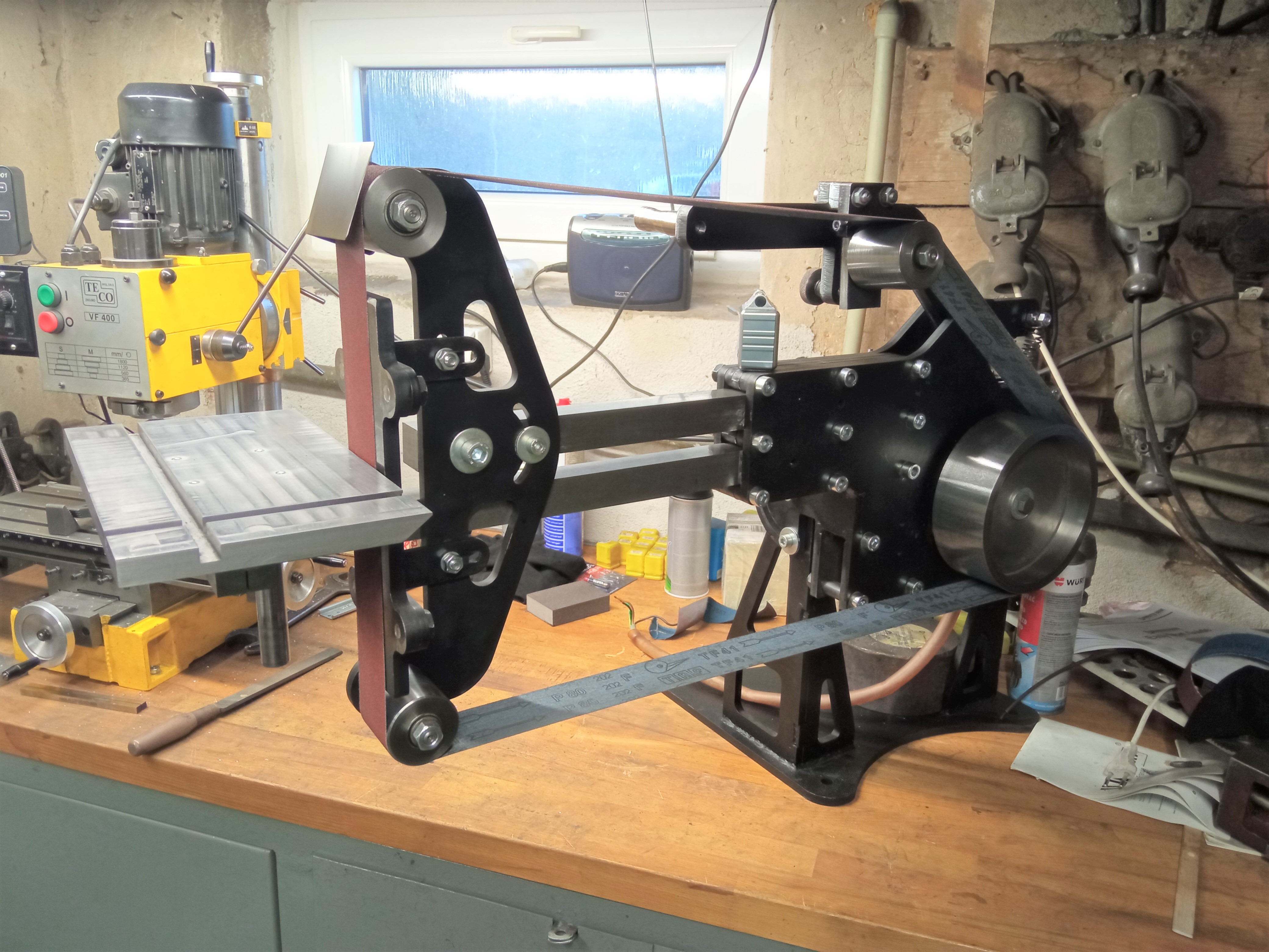

Jak se u pásových brusek řeší aby pás neujížděl do strany? Jsou ty kladky nějak lehce bombírované nebo je v tom jiný trik?
Britt
Příspěvky: 1830
Registrován: 8. 5. 2019, 5:36
2. 5. 2021, 6:33
Hnací řemenice má bombírung.

jedna naklápěcí a jedna bombírovaná ...

Britt píše: 2. 5. 2021, 6:33 Hnací řemenice má bombírung.
chb píše: 2. 5. 2021, 6:39 jedna naklápěcí a jedna bombírovaná ...
Hm 🤔
Videl jsem pasovku kde bombirovane je jen to naklapeci. To je tedy spatne?

Taky jsem to viděl, ale když se podíváš na nožířské stránky, tak tam mají bombírovanou jenom tu hnací řemenici.

Ano, předně jak píše "chb" :D
Bombírovaná je řemenice na motoru a naklápěcí rolna zajišťuje posunování (vycentrování) pásu do strany.
