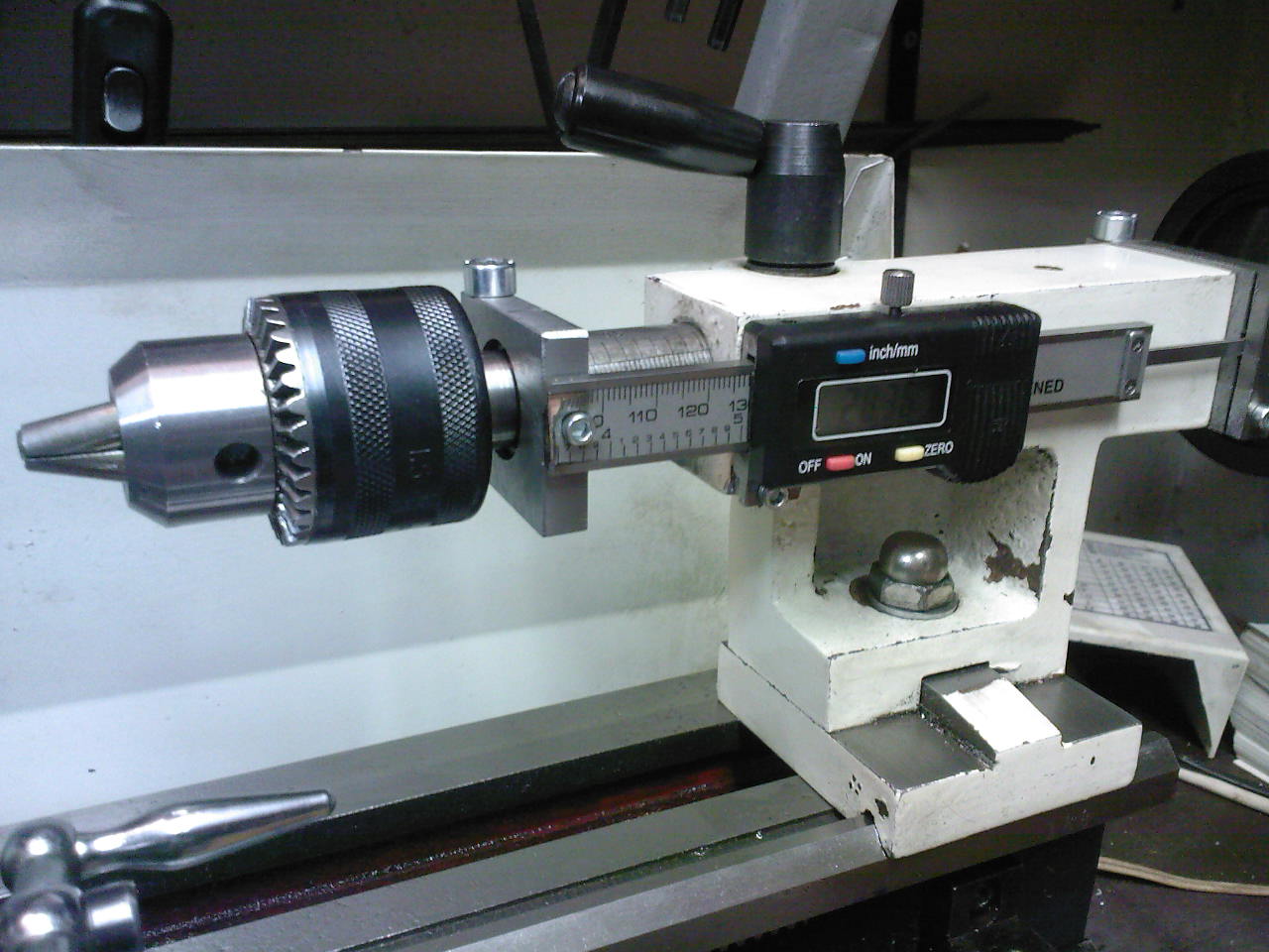

Odměřování koníku

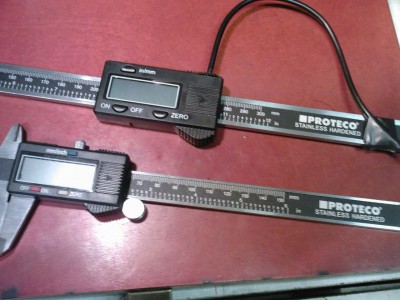

14. 10. 2009, 12:33
Tak jsem to natvrdo přiletoval a proti pohybu jsem to přilepil tavnou tyčinkou.

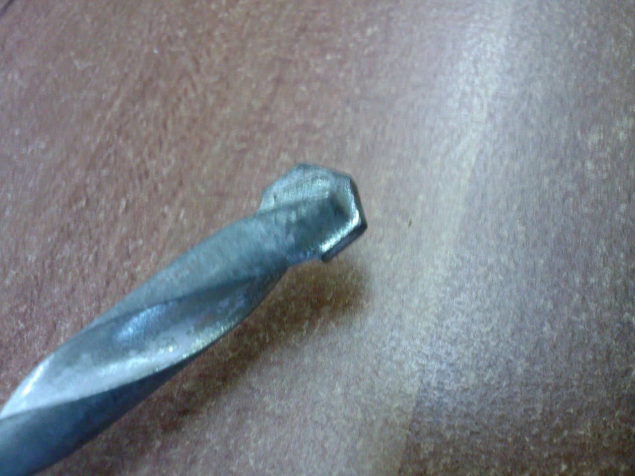

potraviny píše:Odměřování koníku
Čím jsi to řezal a vrtal ?

Říznul jsem to flexou kotoučem síly 1mm a obyč. vrták se nechytal, ani ten lepší (stříbrnej) a tak jsem použil vidiový vrták 3mm a to šlo v pohodě. Pohrál jsem si s ním při broušení, mám kotouče na brusce kotouč na radeco a pak to šlo v pohodě. Škoda vrtáků co jsem na tom zničil. Dokonce při použití toho lepšího vrtáku jsem trochu zatlačil na stojanovce a začal svítit.

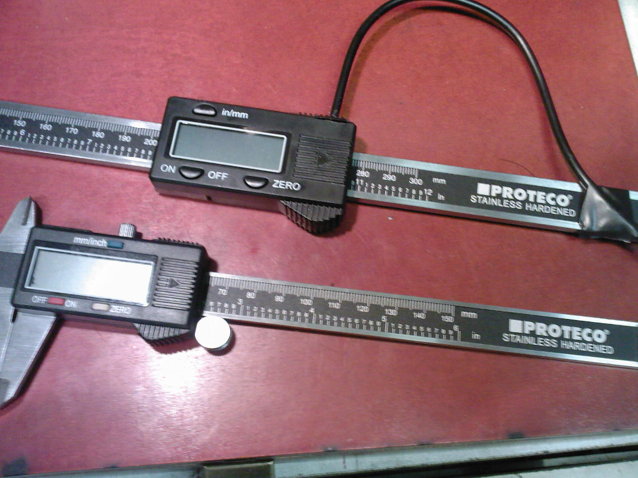

Dnes jsem zjistil, že ta posuvka 150mm mi nefunguje na tom odměřování. Přitom jsou obě od stejného výrobce a stejné značky a ta 300mm je v pohodě. Myslím tím přenos dat z posuvky do zobrazovače.

14. 10. 2009, 8:26
bob7373 píše:za cca 750,- je k dostání stavebnice zobrazovače na šupleru pro jednu osu, konektor nebudu řešit, spolehlivější je to připájet. Je to nejlevnější řešení.
Jaké posuvky použiješ? Nebo to už máš po kupě?

potraviny píše:Říznul jsem to flexou kotoučem síly 1mm a obyč. vrták se nechytal, ani ten lepší (stříbrnej) a tak jsem použil vidiový vrták 3mm a to šlo v pohodě. Pohrál jsem si s ním při broušení, mám kotouče na brusce kotouč na radeco a pak to šlo v pohodě. Škoda vrtáků co jsem na tom zničil. Dokonce při použití toho lepšího vrtáku jsem trochu zatlačil na stojanovce a začal svítit.
Můžeš ten vidiák blíž specifikovat ?

Předpokládám,že Jirka ho má nabroušenej z normálního příklepového vrtáku na beton tak že levá a pravá strana destičky má břit (jak na plochém vrtáku na dřevo a ne stříšku. :wink:

Přesně tak, jednalo se o lepší vrták do betonu. I novej není broušen na použití na kov a tak jak jsem už psal, musel jsem si s ním pohrát, aby pěkně ubíral materiál a neměl moc velké tření. Fakt to šlo OK.

tuhle jsem potreboval ovrtat zamek se zalisovanejma kalenejma kolickama a i ten matros zamku kterej vypadal jako mosaz nebyla mosaz :-(
prebrousenej vidiak do betonu to resil
ostatni pokusy selhavaly

Lidičky, marně scháním schéma dat.výstupu dig.posuvek různých, ale i čín.výrobců. Mám více dig.posuvek a některé po propojení se ani nerosvítí. Předpokládám, že mají jiné propojení výstupu.

potraviny píše:Přesně tak, jednalo se o lepší vrták do betonu. I novej není broušen na použití na kov a tak jak jsem už psal, musel jsem si s ním pohrát, aby pěkně ubíral materiál a neměl moc velké tření. Fakt to šlo OK.
Prosím pro tupouny mého kalibru foto !!! ;-)
Nějak si to furt nedokážu představit. :-(

No jsem sice v práci kde prodávám žrádlo, ale našel jsem jeden takovej. Je to sice 8mm vrták, ale představ si že je to vrták o průměru 3mm. Tu korunku jsem nabrousil sklonem jako obyč.vrták aby hezky bral materiál. Tyto vrtáky mají hrany zaoblené (né moc ostré) U panelu to asi nemá smysl, tam se vrtá tím příklepem, tedy těmi otřesy, alespoň si to myslím.
No a postup vrtání chceš taky vyfotit? :lol:

Pokud to budeš brousit, nezapomeň nabrousit tu správnou stranu břitu. Jinak ti to bude klouzat jako po másle. :lol:
