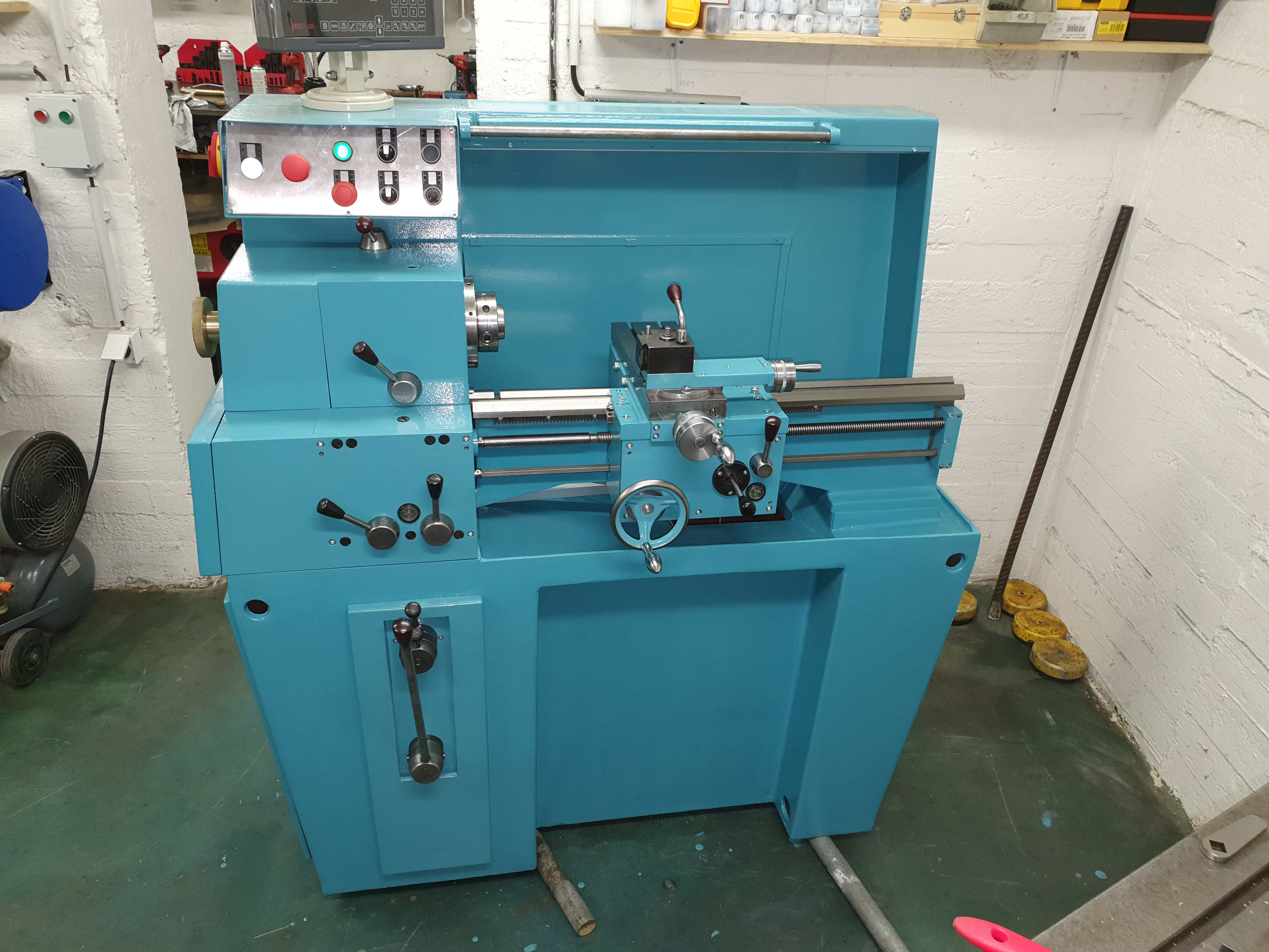

Charon píše: 19. 2. 2020, 8:33 Ahoj, že nemluvím do větru, a prej že pořádná oprava viz milan584 musí stát 150-300 táců, vím co píšu a co mě to stojí, dávám fotku nového elektro, je to co zásoby daly, měnič je zrecyklovanej jen vyčištěnej, jističe z nějakého rozvaděce marky, zbytek dokoupenej. A abych předešel dotazu, ano není tam oddělovací trafo :)
A máš eletro projet ? :D
Vím jak to vždy je, nikomu se nechce, ale i tak pokud není, doporučuji hodit to ručně na papír a zavřít do rozvaděče.
Je to na pár minut a za 5 let až budeš chtít něco řešit tak se to hodí - paměť tak moc neslouží.
Jinak vzorná práce.

Ahoj budes se divit, ale mam. Mam sanon kam davam vsechny manualy a schemata vseho co si delam. Sice je to propiskou, ale s popisem, cisly a komplet.

Ahoj, po delší době zase trochu práce uděláno, heršoft už se blíží první špona :D

Krása, tak to má vyzerať. Nie ako podaktoré "generálky", kde domáci majster naštetkuje aj všetky šróbky a maznice :lol:
Tos C45-2000

Uvádíš mě do stresu. Nakonec budu muset některé mašiny co mě leta živěj, taky natřít.
Pěkný !

hodne pekne, vypada to jako novy stroj! a vim kolik je to prace ... :)

No a mám ještě problém, na smku mám odpravenou brzdu, divil jsem se proč byla původně odpojená a ona je spálená. Je to elektromagnet s označením EVJ2121 kdyby někdo měl v šuplíku rád koupím. Převíjet se mi to nechce, kdyby někdo našel něco podobného, je to na 230 AC a má to krok asi 15-20mm, vtahuje jádro. Místa je celkem dost, dá se tak dopáchat držák na cokoli. Moc díky.

To charon: dej sem fotku té brzdy a pár základních rozměrů něco bych možná našel.

Charon píše: 10. 3. 2020, 7:04 No a mám ještě problém, na smku mám odpravenou brzdu, divil jsem se proč byla původně odpojená a ona je spálená. Je to elektromagnet s označením EVJ2121 kdyby někdo měl v šuplíku rád koupím. Převíjet se mi to nechce, kdyby někdo našel něco podobného, je to na 230 AC a má to krok asi 15-20mm, vtahuje jádro. Místa je celkem dost, dá se tak dopáchat držák na cokoli. Moc díky.
Zítra se Ti mrknu, určitě mám, ale nejsem si jistý napětím. Ale pokud si matně pamatuji tak to bude asi 380V. Nebo zkus poptat u výrobce, stále se vyrábějí: http://www.sub.cz/mep-postrelmov/elektr ... gnety.aspx
nebo tady: https://www.magnety.cz/ovladaci-elektro ... -typu-evj/ ale všude to bude asi raketa. Jednodušší by bylo převinutí.
