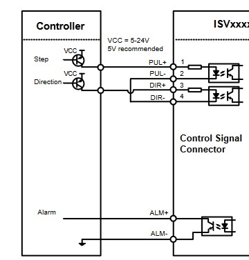

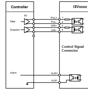

Že se jen ještě vracím k diskuzi zapojení diferenciálnímu vs jednolinkovému - Někdo tu prohlašoval, že i kdyby byl na vstupu driveru jen optočlen, stejně by použil diferenciální zapojení.
A ejhle - ono je to i doporučeno. Viz datasheet několika driverů...
Ve skutečnosti vůbec nevidím důvod použití jednolinkového zapojení. Pokud má breakboard výstupy plusové i mínusové (přičemž oba jsou signálové, čili ne že jsou třeba všechny minus spojeny trvale se zemí), tak i v případě tranzistorových výstupů lze použít diferenciální zapojení.
Každopádně jen pro úplnou informaci přikládám varianty jednolinkového zapojení, pokud by to někdo hledal.

Pro konkrétní driver, kde to výrobce doporučuje, bych diferenciální zapojení použil. Pro obecný driver , kde neznám zapojení, to není moc dobrý nápad.

I když budeš vědět že hned na vstupu je optočlen, jako na těch omalovánkách? Pač on tam opravdu dost často bývá.

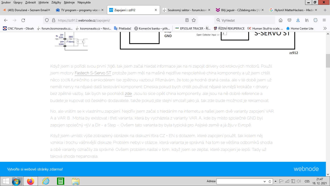

Snažil jsem se svůj závěr z tohoto vlákna shrnout zde https://zz912.webnode.cz/zapojeni/

- Příspěvky: 7205
děláš to dobře , ale ten tvůj web je nějaký nečitelný , to písmo je nějaké světlé - obrázky jsou dobré .zz912 píše: ↑18. 12. 2021, 6:45 Snažil jsem se svůj závěr z tohoto vlákna shrnout zde https://zz912.webnode.cz/zapojeni/

Můžeš prosím udělat screen print? Me se to zobrazuje normálně. Je to šablona od webnode. Nic jsem tam neměnil.
Spíše jsem se zamýšlel nad tím co tam mám napsané. Se svým závěrem stále souhlasím. Pokud mám obecný driver, zapojuji jednolinkově, pokud výrobce doporučuje diferenciálně zapojím diferenciálně.
Na svém webu píšu, že optron musí mít pro diferenciální zapojení antiparalelně zapojenou diodu. Není to blbost? Nebude tato antiparalelní dioda škodit výstupu na Mese? Díval jsem se na parametry PC817 a ten má dovolené závěrné napětí 6V.
Neměl by být můj závěr pro diferenciální zapojení takovýto:
logické 0, tak na vstupu optočlenu vznikne záporné napětí a optočlen NESMÍ být doplněn o antiparalelně zapojenou diodu (nebo ji NESMÍ obsahovat), poněvadž by na této antiparalelní diodě vznikal zbytečný proud, který by zbytečně zatěžoval výstup z Mesa karty. Zároveň optočlen musí mít vyšší dovolené závěrné napětí diody optočlenu než 5V. Dále je potřeba zkontrolovat zda v driveru není AC optočlen. To by byl také nefunkční stav.
Někteří výrobci driverů při tomto zapojení umožňují používat vyšší frekvence signálu STEP DIR.

- Příspěvky: 7205
dřív se mi to zobrazovalo normálně teď je text děsně světlý.
diodu mít nemusí není to relé , spíš by mohla škodit . to odstraň

- Příspěvky: 10287
No dělej jak myslíš.
Ale pokud bych já připojil optron na diferenciální linku (což bych normálně neudělal), tak bych tam tu antiparalelní diodu rozhodně dal.
Trestat LEDky v optronu polovinu doby reverzním napětím - to bych udělal jen kdyby mě ty optrony něčím naštvaly a já bych se jim chtěl pomstít.

- Příspěvky: 10287
Nepatrně. Proto jsem na začátku napsal, že bych to tak nezapojil.
Ty obvody 74ACT tam mají spolupracovníka, který se o ně stará a drží nad nimi ochrannou ruku - ten předřadný odpor.
- Kdybych to zapojoval sobě, pustím to proti +5V nebo GND.
- Kdybych to zapojoval kamarádovi, tak to udělám podle jeho přání. Čím lepší kamarád, tím víc bych ho přesvědčoval, aby to zapojil proti +5V nebo proti GND. Pokud by trval na tom, že diferenciálně, tak jedině s antiparalelní diodou, nebo pak ať si to udělá sám.
- Kdybych to zapojoval tchýni, tak diferenciálně bez antiparalelní diody.
