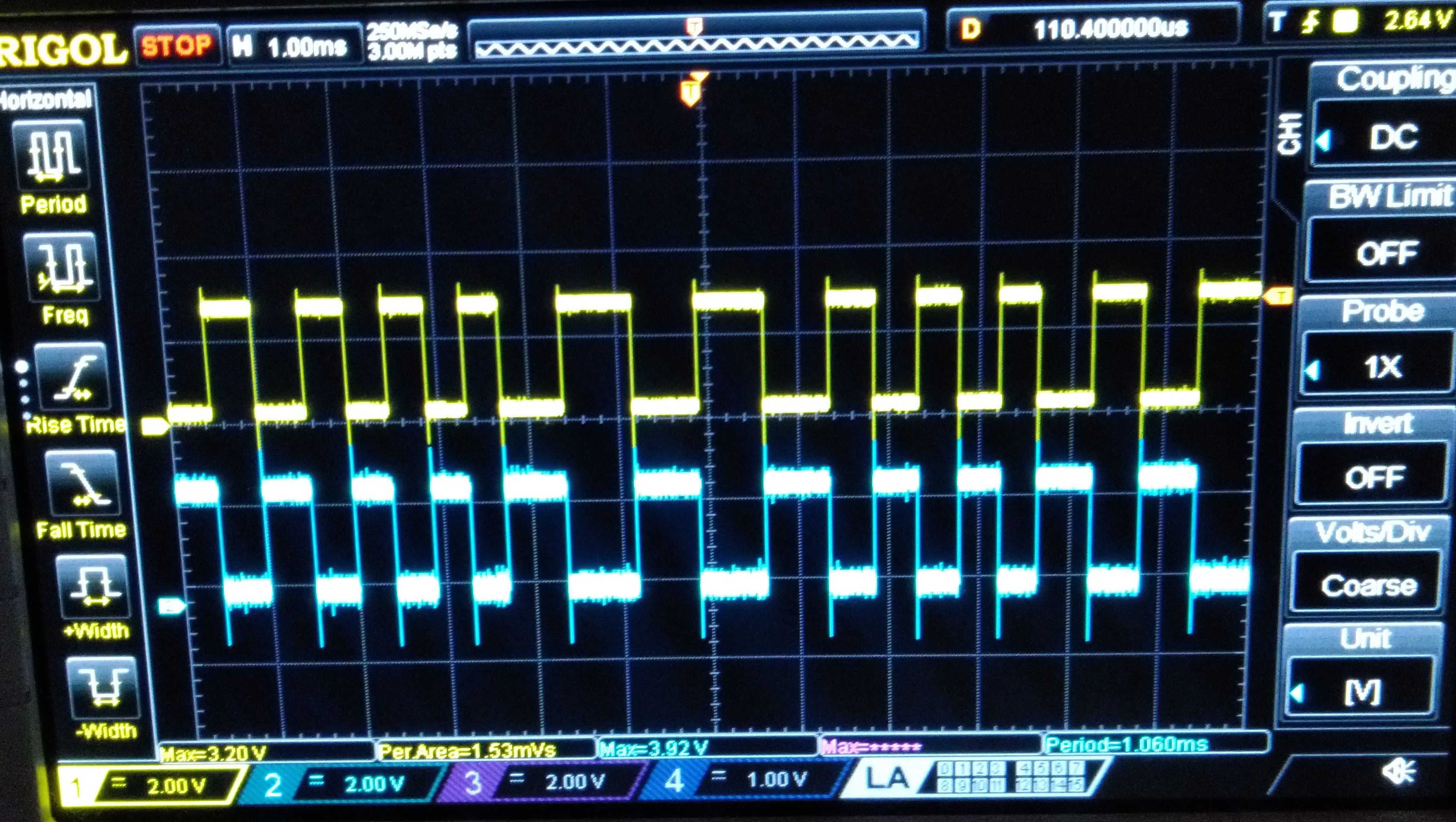

						Hodinkama nenaměříš to, jak se Ti bude signál z pravítka chovat.
Dej do Halscope signál z mesy o aktuální poloze a přidej k tomu signál z pravítek. Je potřeba zkontrolovat, jak signál z pravítek bude rozkmitaný.

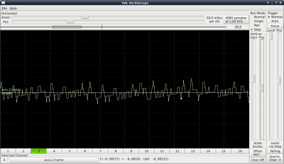

zkusil jsem lowpass ale moc nepomohl, naopak se zhoršil ferror. co jsem ale zjistil - pošteloval jsem nastavení snímače vůči pravítku na ose Z a hodně to pomohlo.
Každopádně i tak vychází lépe konfigurace bez pravítek jen s vymezením vůle BACKLASH. na polohu z pravítek to ted´ dotahuje i 3sekundy a to je moc dlouho. Nemám sice dokonale odladěné PID, otázka jestli je to s těmi čínskými krokovými motory které mám vůbec možné.
přikládám fotky z halscope Ferror na ose Z, a foto z osciloskopu (měřeny signály A a /A z pravítka osy Z) nevypadá že by tam byl šum, jen napětí pulzu je něco málo přes 2V, je to dostačující? napájení je 5V.
asi bych to zabalil na dobu než seženu a namontuju serva. Až bude čas tak se zaměřím na užitečnější věc - nástrojovou sondu pro výšku nástrojů.

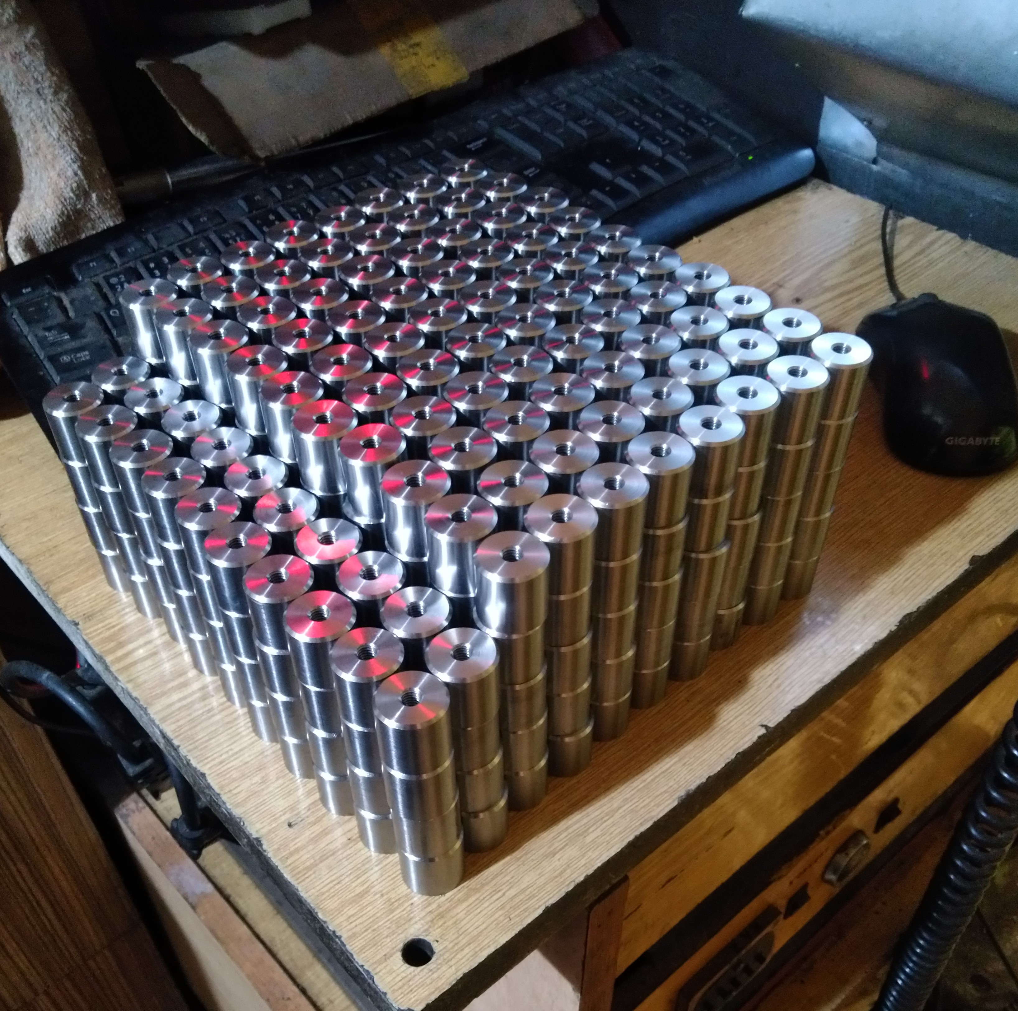

Nakonec teda používám polohu z pravítek, né kvůli přesnosti ale kvůli vypadávání kroků motorů, stává se to docela často. To hlídání polohy je super, můžu si odskočit třeba na oběd a f1j2 si sama frézuje třeba 40min program. Když se něco podělá tak se mašina zastaví a vypne se vřeteno
Jinak ten enkodér na vřetenu je k nezaplacení. Synchronní závitování je luxus, neskutečné kolik závitník vydrží, např. na fotce je nerez 1.4301 průchozí M6 o délce 20mm 480ks na jeden závitník (lamač dormer). Na F1J2 jsem takto vyzávitoval tisíce závitů. Zmákne to závity do M12, musím někdy ještě testnout tvářecí závitníky.
