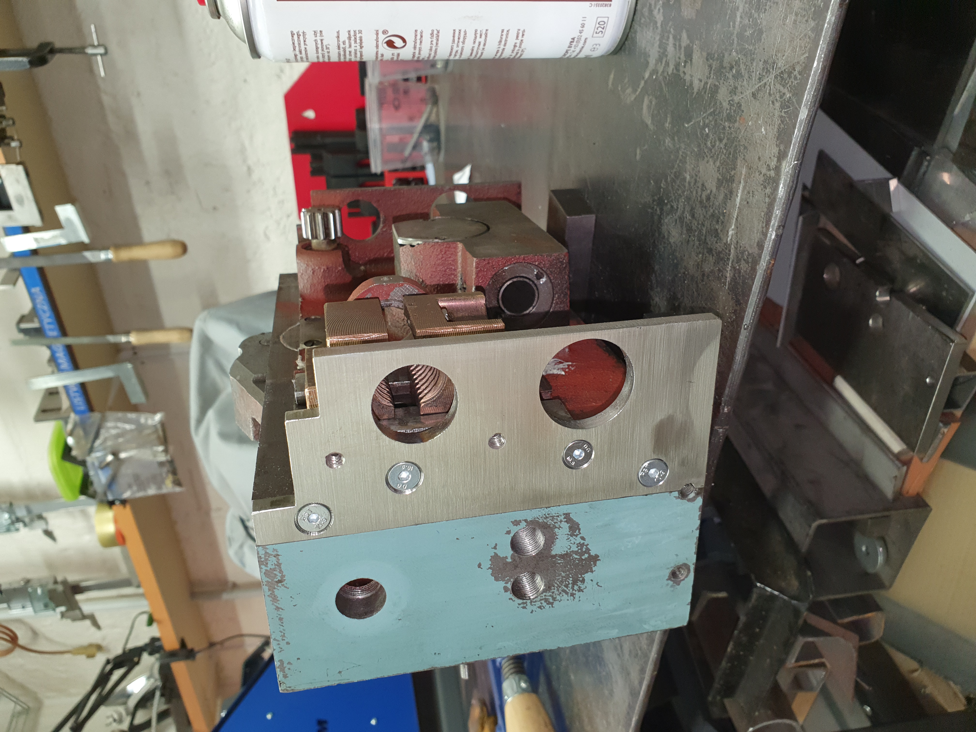

Ja to znam z vlastni zkusenosti, delal jsem ulomenou bocnici suportove prevodovky, vse v pohode, ale az jsem zacal rezat zavity, tak mi doslo, ze v krabici odrezku byl i 10mm nerez, tvrdej jak prase. Jeste ze to byly pruchozi diry, jinak bych je nevydoloval.

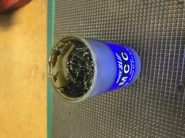

Při řezání závitů je někdy docela problém s mazáním. Třeba na zmiňovaný nerez se prodávají speciální maziva. Je potřeba vyzkoušet, ale jako první problém je závitník. To co se prodává v marketech je pěkný bláto i když to nese označeni HSS.

Pouzivam mazaci pastu na zavity pro tezce obrobitelne materialy, je to super vec. Jediny problem je, ze nevim kde jsem ji pred lety koupil... Pulkilovka, bohuzel cedulka upadla, vypada jako ridci grafitova vazelina, ale smrdi jinak.

Něco takového???
třeba zde: https://www.inerez.cz/pasta-rezna-molys ... 92236.html
nebo menší zde: https://www.kovonastroje.cz/Mazaci-tech ... -100g.html
Používám ji právě na řezání závitů závitníky a očky, namáznu nebo namočím a jedu...

Jo to bude ono. Diky. Jinak funguje to k me spokojenosti.

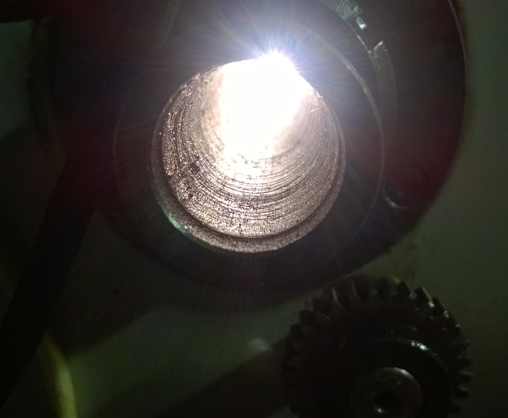

Taky jsem zjistil, že deklarovaný průchod vřetenem 20mm není pravda - z obou stran ano, ale uprostřed je jakési osazení, takže dvacítku kulatinu neprostrčím.

Asi vreteno vŕtali z dvoch strán a v strede sa im to nestretlo, to sa dá od číňana čakať

Zkus to protáhnout lehce dlouhým nebo upraveným 20mm vrtákem. Ty vnitřky čínských vřeten jsou katastrofální. Pokud by to lehce nešlo, je to důvod k reklamaci nebo snížení ceny.
