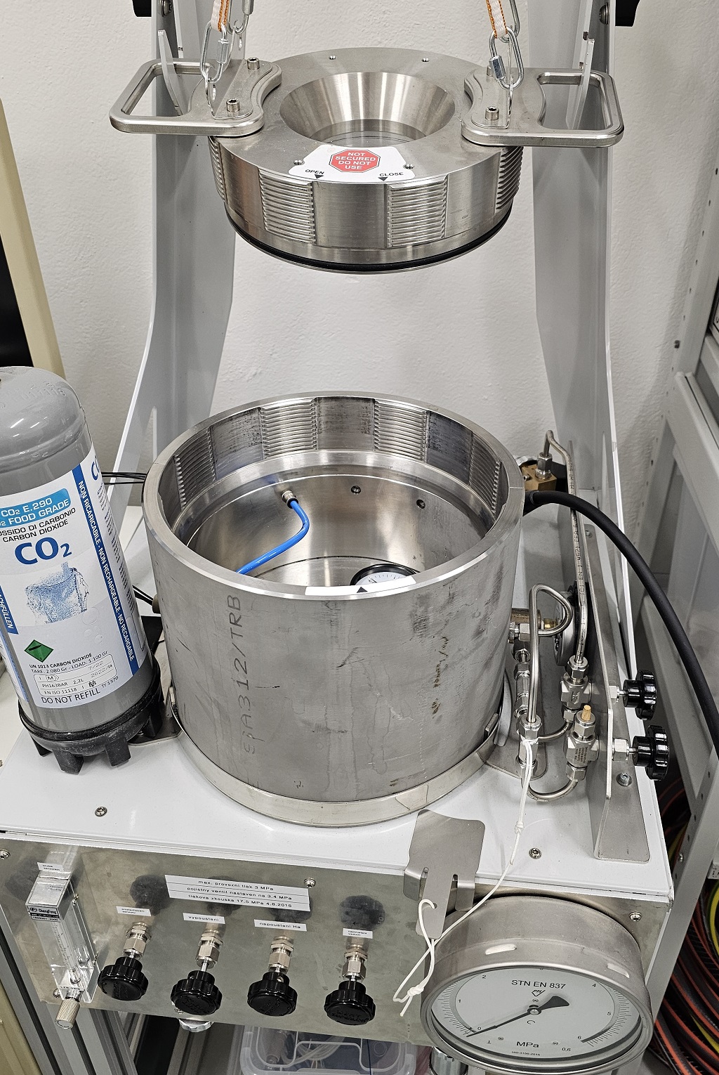

Příspěvky: 8446
11. 11. 2024, 3:29
Mně se osvědčilo používat na sodovku toto. Není nad to vmíchat do vody CO2 přímo v kapalné fázi.
Příspěvky: 5428
11. 11. 2024, 3:53
prochaska píše: 11. 11. 2024, 3:29 Mně se osvědčilo používat na sodovku toto. Není nad to vmíchat do vody CO2 přímo v kapalné fázi.
.. to má zavírání/zamykání jako houfnice :-)
Příspěvky: 8446
11. 11. 2024, 7:36
elbarto píše: 11. 11. 2024, 3:53 .. to má zavírání/zamykání jako houfnice :-)
Tak tak, a ve výrobním výkresu je to pojmenované "závěr" :D
