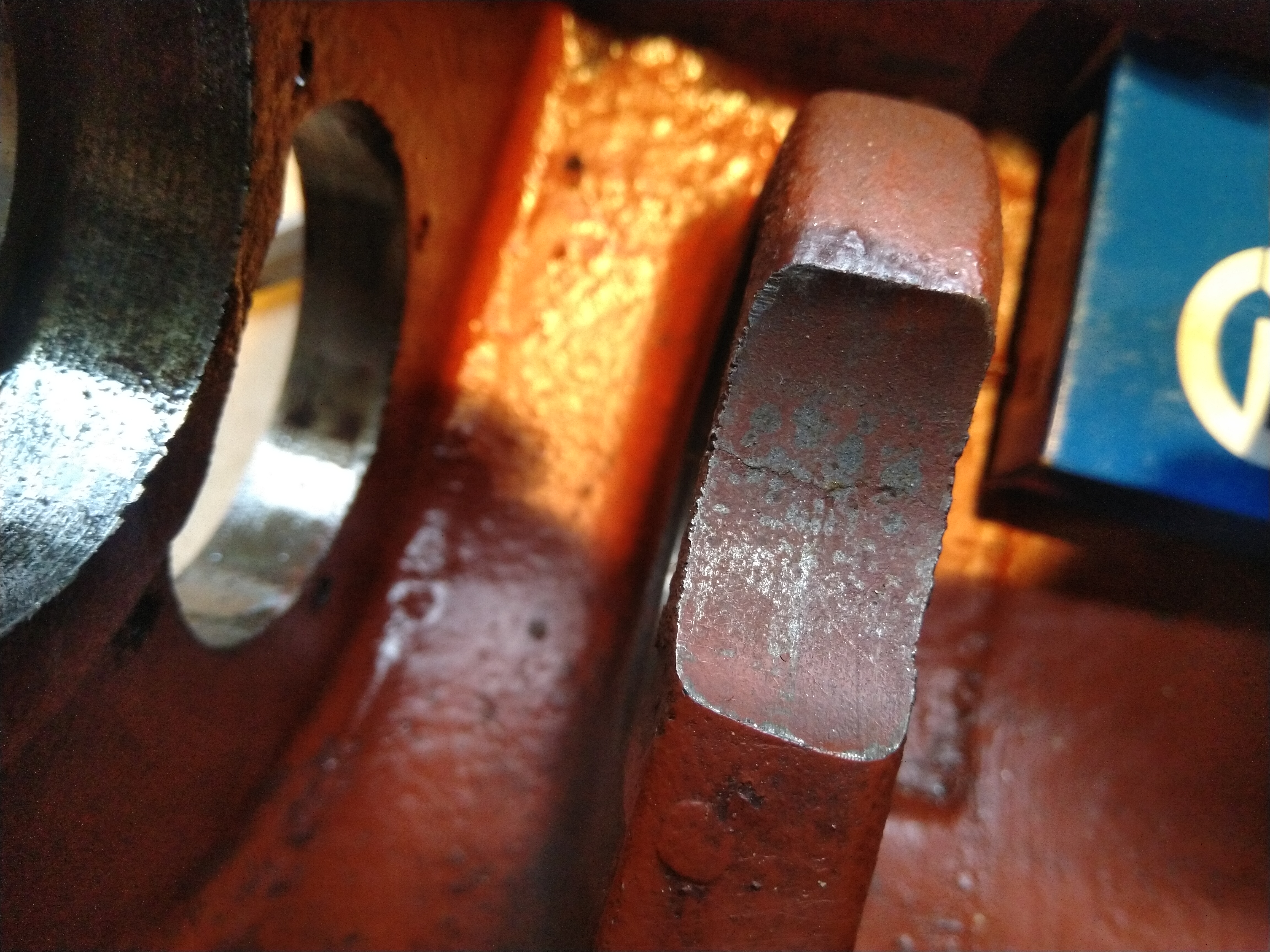

novic
Příspěvky: 1839
15. 7. 2020, 8:01
Iná nedestruktivna možnosť má ale v tomto prípade nenapadá. Ísť silou proti tej liatine je pre mňa najväčší hriech. Nedávno som po niekom rozobral prevodovku a .....

gaminn
Příspěvky: 990
15. 7. 2020, 8:11
michal4985 píše: 14. 7. 2020, 10:10 urob nejake fotky frezky u teba v dielni kolko zabera miesta a tak...
Omlouvám se, moje dílna je momentálně ve stavu, ve kterém ji asi nechceš vidět (bordel, rekonstrukce...) . Frézka je pro mě tak akorát velká, žádné monstrum. Akorát trochu překáží elektro skříň, ta je zbytečně velká.
gaminn
Příspěvky: 990
15. 7. 2020, 8:14
Petr68 píše: 14. 7. 2020, 10:32 Pokud řešíš opravu hřídele, který se dá sfouknout na soustruhu za jedno dopoledne, tak si s žárovým nástřikem určitě nelámej hlavu :wink: Pokud o tuto technologii přesto budeš mít zájem, tak to poptej u firmy TS-Tech Hodonín a pan Radek Škodík ti doporučí vhodný nástřik včetně opravdu profi přebroušení a cenové nabídky. Teď teda nevím jestli to nezní jako reklama a neporušuji nějaké pravidlo fóra :shock:
Od TS-Tech mám nabídku na nástřik 14% Cr, bez broušení před a po, cena 1550,- bez DPH.
Hřídel bych dokázal vyrobit, ale nevím, jaký materiál a hlavně co pak povrchová úprava (kalení apod). Asi to nemůžu vyrobit z kulatiny, co mi zrovna leží v dílně v regálu...
gaminn
Příspěvky: 990
15. 7. 2020, 8:19
Ještě nevím, jak to budu lisovat zpátky, samozřemě se vynasnažím, aby to bylo co nejšetrnější. Ale jeden hřídel má min. 2 ložiska a jedno kolo, co se musí lisovat najednou uvnitř trámce, to je trochu problém.

novic
Příspěvky: 1839
15. 7. 2020, 5:51
gaminn píše: 15. 7. 2020, 8:19 Ještě nevím, jak to budu lisovat zpátky, samozřemě se vynasnažím, aby to bylo co nejšetrnější. Ale jeden hřídel má min. 2 ložiska a jedno kolo, co se musí lisovat najednou uvnitř trámce, to je trochu problém.
Každý spôsob (veľa ich nieje ) okrem sily je správny.
