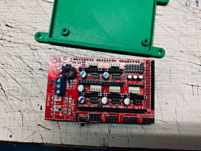

Neplánovaně jsem se vrátil do Prahy a pokračuju v předělávce.

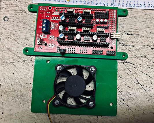

První úpravaRAMS s drobným nedostatkem, druhá už vypadá lépe. Vyletování pinů je hrozný oser, ale plošňák je kvalitní (na rozdíl od Japonců - Yamaha) a neurval jsem ani jeden prokov. :lol:
Ty tři pozice jsou pro X, Y a Z se standardními drivery a ty dva horní pro TMC2208. Orientace v plošňáku docela blbá, ale dnes večer jsem sehnal na netu A5 velký obrázek plošňáku a tak to zítra půjde lépe. V mezičase se mi vytisknula krabička jak pro RAMPS, tak pro chlazení. Ještě musím udělat 3 distanční sloupky aby se to dalo všechno sešroubovat.

Nevím, proč bylo třeba sundat všechny ty pinheadery, ale asi k tomu máš nějaký důvod.
Jen odsáváním se to dělá blbě, zvlášť když jsou tišťáky vrtané dost natěsno.
Osvědčené metody:
- Pokud zavazí jen piny, často stačí je jenom ostříhat a tu část v plastu na desce nechat.
- Asi nejlepší metoda bez nároků na vybavení je pohrát si se sundáním těch plastů a pak vyndat jednotlivé piny v klidu a míru po jednom. Na začátku se tomu většinou musí trochu pomoct zapáčením šroubovákem (tišťák přitom chránit nějakou kovovou planžetou). Ale to jde jen o prvních pár desetin, než se ten plast z kovového pinu utrhne. Pak už to jde lépe. Nejdelší šíny jsem takhle sundal 2x25 pinů. A to bez zničení PCB, plastů ani pinů. Takže ten 50pin konektor se pak dal po opětovném nastrkání pinů použít jinde.
- Pokud to okolní součástky umožní tak celý ten blok pinů nahřát horkovzduškou a vyndat. Předtím napřed tou horkovzduškou předehřát tišťák v celém okolí vyndávaného konektoru z obou stran na takových cca 100-120C.
- Majitelé nějakého CNC si můžou z nějakého hliníku tak 5 anebo více milimetrů udělat vhodně velký obdélníček se slepými dírami pro nastrčení na vyčnívající konce pinů. Ten pak vyhřát nějakou silnější páječkou nebo i jiným způsobem (třeba elektrický vařič - můj oblíbený kamarád).

Mex píše: ↑9. 1. 2021, 9:16 Osvědčené metody:
Souhlas a doplnil bych tlakový vzduch.
Když je součástka nezozebiratelná a podtlaková odsávačka to nedává tak stačí olepit okolí krepovkou a po náhřátí vývodu do něj fouknout, úzká tryska hodně barů. Sice se cín rozletí po desce kterou je třeba chránit, ale otvor je prakticky dokonale čistý.

lubbez píše: ↑9. 1. 2021, 8:15 ...Vyletování pinů je hrozný oser, ale plošňák je kvalitní (na rozdíl od Japonců - Yamaha) a neurval jsem ani jeden prokov. :lol: ...
Jestli nemas IR/horkovzduch rig a chces zachovat konektor pohromade, tak nejsnazsi metoda je nejspis pomoci odsavacich knotu. Pro dvojrade konektory s rozteci 0.1" jim davam prednost pred odsavaci stanici. Na tyto konektory se hodi sirka knotu 3mm (napr. Pro'sKit DP-033D), polozit knot mezi piny podel a pomalu prejet sirokym 2.5mm plochym hrotem teplotou 330-380degC podle tloustky medi. Chce to ale velmi dobrou silnou pajecku a pero - Weller WP-80 je tak akorat. Na dva takove pruchody jsou piny zpravidla volne. Druhy pruchod muze byt treba s pomoci nejakeho ridkeho tavidla aby knot vytahl i zbytky pajky v prokovech.) Trva to u 2x16 konektoru asi minutu.

Tak vezmu to od začátku. Ty piníky samozřejmě sundavám, protože na jejich místo přijdou konektory na STEP a DIR k jednotlivým driverům. Dnes při odchodu z dílny jsem ve stavu hotového zařízení, nastavený proud na motory, nastaveno 1,2A. Přidělané a popsané všechny konektory a udělaný výstup pro ventilátorek 12V.
Co se týká vyndavání součástek a konektorů ..... Každý si za ty léta vypracuje nějaký svůj oblíbený postup. Na SMD brouky používám většinou speciální "sekáček", kterým zlehoučka odseknu brouka a pak sfouknu nožičky. To používám převážně na cuprexcart, oblíbený Yamahou v hudebních nástrojích. Funguje to i na fakt velké DSP procesory se 120 nohama. Jinak vyfukovačku nemám rád, protože kapičky cínu strašně zaserou tišťák. Nové součástky letuji pájkou (Diametrál) pod osvětlenou lupou a speciálním trubičkovým cínem. Tady s přehleden zvládám 2 nožičky na milimetr. Tím to ale končí. Čím jsem starší a hůř vidím, tak jsou ty mantinely užší. Protože jsem většinu svého produktivního věku dělal plošné i ostatní spoje sám, tak mě SMD trochu minulo a posledních 20 let se mu cíleně vyhýbám.
Vůbec nejefektivnější vyndání spoje z prokovené dírky, je ohřát a vyklepnout. Tak jsem dělal většinu dírek na RAMPS. Protože mám fakt výbornou odsávačku, tak i tady jsem ten pinhead 2x4 nebo 2x5 dokázal odsát a potom vyndat vcelku. Proto jsem psal, že zrovna tenhle plošňák byl velmi dobrej.
