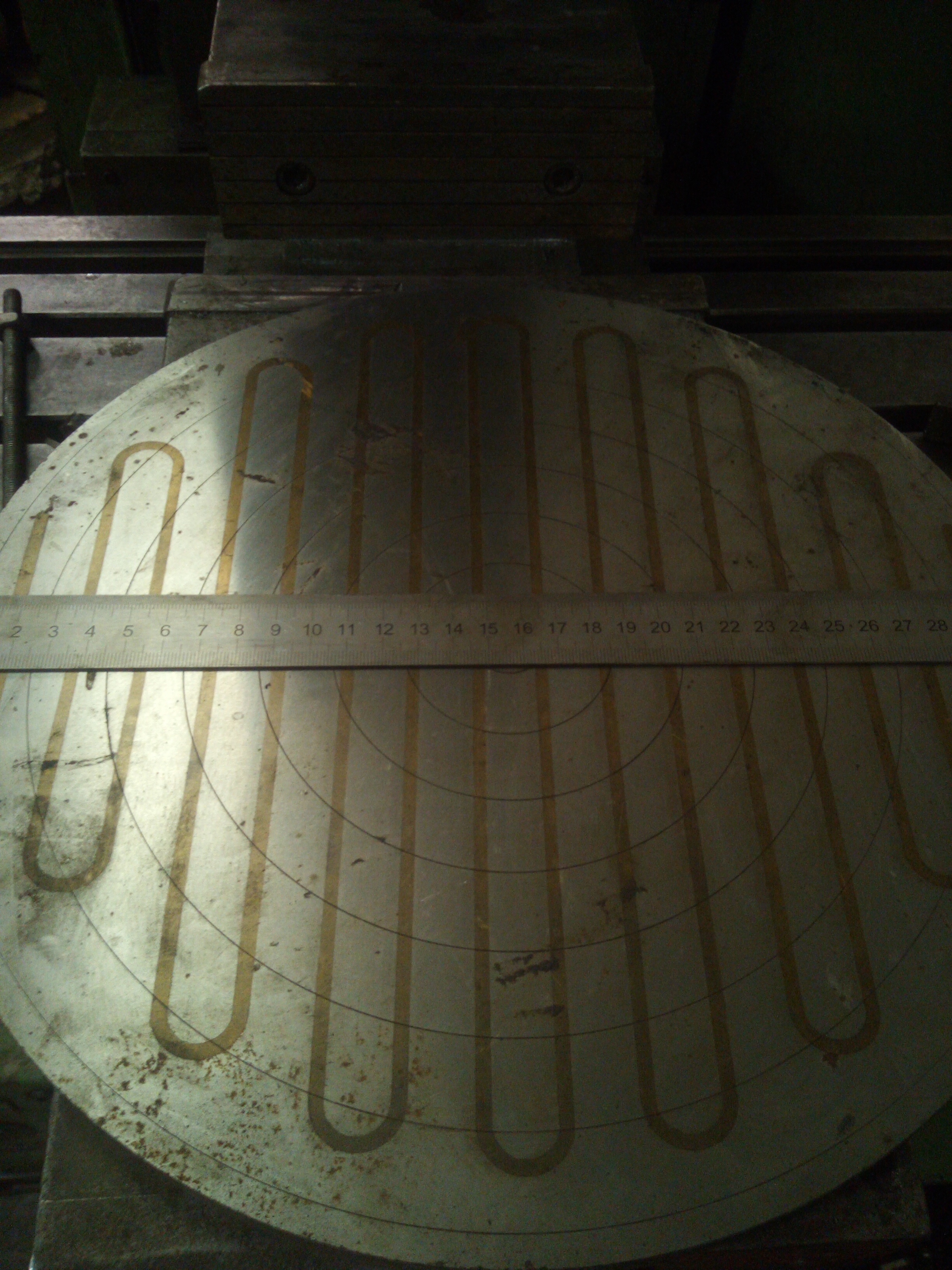

stanik84 píše: 15. 11. 2020, 3:07 Nedávno jsem přitáhl ze šroťáku funglovku desku na kruhovou třístovku magnet. Za kolik mi to namotáš na těch 24 V a zaručíš přídržnou sílu? Spodek udělám podle Tvého návrhu. Ono ta deska nesedí jen po obvodu spodní části, ale je v několika místech podepřená.
Nikdo netvrdí, že to nejde (aspoň já ne), ale proč to motat na jiné napětí, když ten magnet byl na 110V úzposobenej. Zaručíš, že ten obrobek pak neodletí z toho magnetu a nenatluče mu to hubu?Zaručíš, že bude mít po celé ploše stejnou přídržnou sílu? Jaká velká má být ta vzduchová mezera mezi cívkou a a upínací deskou?
Pokud ten tvůj magnet má příkon taky 6W nebo podobě malý, tak ho v klidu na 24V namotej.
Že obrobek neodletí nezaručím. Ale zaručím, že pokud odletí při správně namotaném vinutí na 24V, tak stejně tak odletí při vinutí na 110V.
Ony ty magnetické siločáry jsou závislé na proudu a na počtu závitů, ne na napětí. To věděl už Faraday před 200 roky.

Treba hlavne pochopiť, že je úplne jedno, či máš 10 závitov s prúdom 1A, alebo jeden závit s prúdom 10A. Pri výpočtoch sa väčšinou berie do úvahy vinutie ako celok a v ňom vypočítaš prúdovú hustotu. A tá je úplne rovnaká v obidvoch prípadoch. Takže nie, neodletí to, lebo sila bude v obidvoch prípadoch úplne rovnaká.

Tak prosím o návrh vinutí elektromagnetu. Uvidíme, jací jste počtáři a praktici.

stanik84 píše: 15. 11. 2020, 3:46 Tak prosím o návrh vinutí elektromagnetu. Uvidíme, jací jste počtáři a praktici.
No tak nám pošli fotku cívky a štítku ;-)

Ale prdlačky - bez toho štíku a fotky cívek není co počítat - to prostě nemůže nikdo dát. ;-)

Je to přeci o tom, že kdyby to řešil on pro sebe tak by si to namotal na těch 110V, protože je má na každé mašině.
Pokud bych to řešil třeba já, tak bych si to namotal na těch 24V, protože doma žádných 110V nemám a v paneláku si prostě fabriku nepostavím. ;-)

Magnety na 110V začaly v dobách Františka Křižíka a máte pravdu, že polemizovat proč je uplně fuck. Ostatně tohle napětí stálo hodně z nich život, když je uživatelé elektro ignoranti připojují na sítové napětí. Hádáním se mezi sebou tazateli uplně nepomůžeme, dovoluji si shrnutí v bodech.
1. Nechat převinout za zminované 3 tis. u profíku
2. Navinout svépomocně na 24 či 48V. Silnější drát, méně závitů za odpolko hotovo. Dostatek zdrojů i potřebných komponentů
3. Převinout svépomocně na 110 a dál se trápit se starostmi s provozem i vinutí tenkým drátkem
3. Nedělat nic
Ještě bych si položil otázku čím to zalívat, aby se dobře přenášelo teplo a zálivka byla dostatečně izolačne OK. Kdyby to byl rovně ležící svěrák, uvažoval bych pokusně i oleji. O sinusáku tohle padá. U každá kuchačky je vždycky dobře před vyhozením spočitat počet závitů a zmeřit průměr vodiče. Pokud bylo zakoupeno vykuchané, potom se nedá nic dělat.
