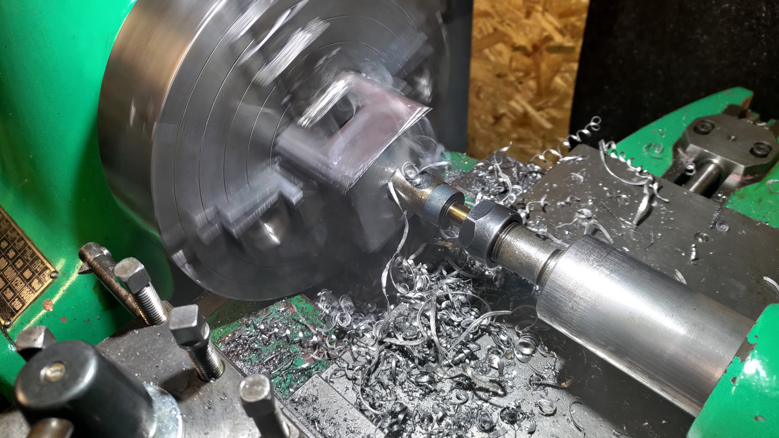

Dawe píše: 19. 11. 2020, 4:12 calibos> ja je mam. SIce ne z aukra, ale jsou to ony. Vypadaji jako kobalt, ale trochu tmavsi barvy a hrany maji tmave. Nicmene vrtaji dobre i nerez, tazke mozna jsou prave.
...Fakt sam nevim.
calibos> tak ted uz jsem si jisty. Ty vrtaky jsou kobaltove. Dnes jsem s nima vrtal diry prumeru 14mm a 22mm do Armoxu 370 a vedly si velmi dobre. To bych obyc. HSS rozhodne nevyvrtal.

atlan píše: 12. 12. 2020, 12:14 Naco by boli cobaltove vrtaky do dreva, za 600kcek. Do oci bijuca nezrovnalost. Ale kuptesi, horsi ako obycajny cierny vrtak to snad nebude, kor do dreva.
Ted jsem s tema vrtakama z te sady zase vic vrtal. Diru skrz nekolik kostek z 11523 nejvetsim ze sady -25.5mm. S predvrtanim a pak i naraz a jak do masla, rychlovka. Jsou to dobre vrtaky.
