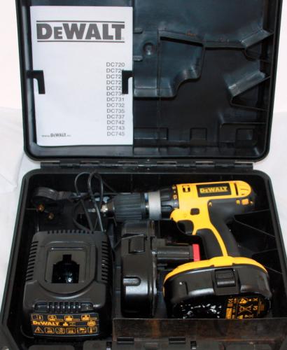

Dewalt mám akuvrtačku DC725 a k plné spokojenosti. Je dost těžká, ale s tím už jsem ji kupoval (nepotřebuju celý den šroubovat sádrokartony nad hlavou). Měl jsem možnost si ji dokonale vyzkoušet při práci technika internetové firmy. Při potřebě zavrtat 2 díry pr. 12mm na hmoždinky někde na střeše na komíně jsem nikdy nebral kladivo, ale právě tuhle akuvrtačku. Samosřejmě na průrazy jsem měl kladivo SDSplus, ale od Makity. Nicméně kdysi jsem používal i vypůjčené kladivo SDSplus Dewalt a taky bych řekl, že to fungovalo výborně. Bohužel nedokážu posoudit trvanlivost (měl jsem ji jen pár dní).
Takhle akuvrtačka je k neutahání, běžně s ní řežu závity M10 jednorázovým závitníkem. Cokoliv je doma potřeba přidělat na zeď, tak se vrtá touhle vrtačkou. Od té doby co ji mám jsem se elektrické příklepové vrtačky nedotknul.
Byla z Aukra za 4tis. Kdybych ještě 2tis. připlatil, tak jsem mohl mít Akupacky NiMh, ale už mi bylo líto dát tolik peněz za akuvrtačku (nepoužívám ji každý den).
400W, 500ot/min, 1700ot/min, mechanický příklep (srovnatelný s obyč. Narex vrtačkou), tvrzené čelisti sklíčidla, LED světlo, 2 x NiCd Akupack 18V / 1,3Ah, hodinová nabíječka.
