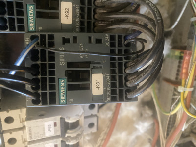

Ahoj kluci
Pravdu máte oba dva
Je to někdy těžké

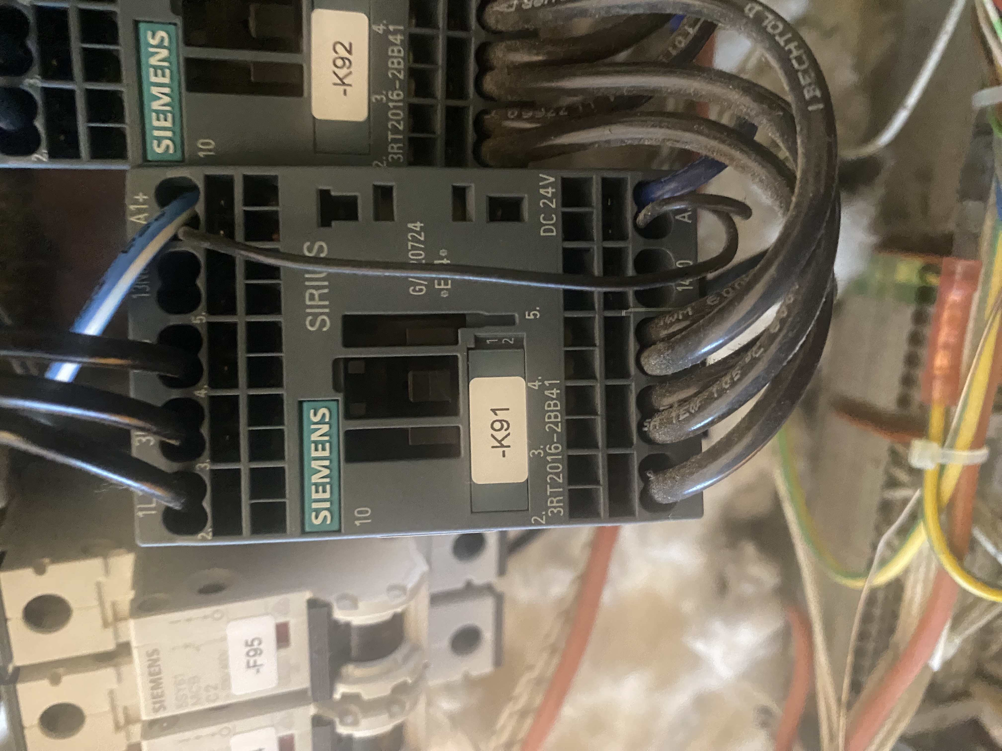

Nedávno jsem měnil všechny stykače v elektrické peci, co spínají topná tělesa
Chtěl jsem to vylepšit a dát všude na konce slaněných vodičů, které jsou zapojeny do bezšroubových svorek stykačů dutinky. Po dotazu na Výrobce zařízení mi to zakázal zvětšil by se přechodový odpor
Viz foto stykače

lanko bez dutinky má sice o něco lepší přechodový odpor v pružinové svoce, ale jen na začátku.
Jak měď stárne a oxiduje tak se vše zhoršuje protože je tam moc dobrý přístup vzduchu, u rozvaděče v hale to je zanedbatelné.
Do venkovních instalací, tedy tam kde se mění teplota a hrozí větší vlhkost je dutinka nezbytná, uzavře totiž drátky proti vzlínání vlhkosti. Samozřejmě je zcela zásadní použít správný lisovací nástroj, sílu a postup.

tohle je blbost , mám kompresor v místnosti pod dílnou kde je venkovní teplota i vlhkost, začal mi při rozběhu vyrážet pojistky a problém byly právě dutinky ve stykači kde se v dutince opálily dráty , ta svorka nedokáže vyvyjet tlak tak aby byla dutinka stále natěsno s lankem , dutinka samotná má slabou stěnu nato aby po celou dobu životnosti vyvyjela dosatečný tlak na lanko a zajistila tak nízký přechodový odpor. vniknutí vlhkosti na 100% nezábrání . Dle zdravého rozumu není vhodné použít pružné svorky na laněný vodič . kde jde tak se tomu vyhýbám .

Myslím že chyba byla s největší pravděpodobností ve špatném použití dutinky a její aplikaci.
Ono typů lisování je mnoho a každé má svoje + i -.
Stačí si najít nějaké diplomky a nebo normy kde je to detailně popsáno, také jsou dobré materiály přímo od výrobů - zdravý rozum bych v tomto směru bral s rezervou.
Dříve se do pružinových svorek vodiče bez dutinek používat nesměli, dnes to někteří výrobci povolují, ale práce s tím je mnohem náročnější pro výrobce rozvaděče. Volíme co je nejlepší a do 10mm2 dutinky. Od 16mm2 bez dutinky. Tam už se jednotlivá lakna nemají snahu ohýbat a při pečlivé práci se to dá. Vodiče pouze lankové. Pružinové svodky v celé řadě, samozřejmě od jak to vyleze nad pár set ampér tak se používají šroubové.
