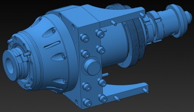

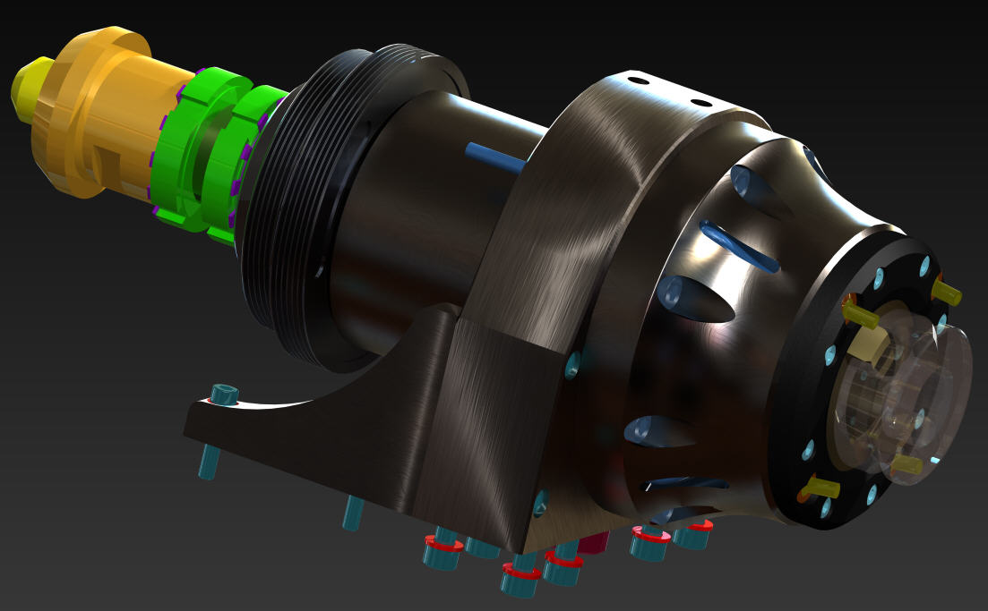

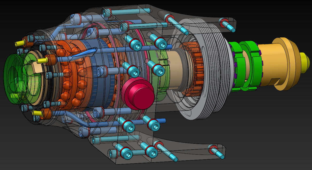

Zdravim,
o vreteno bych mel take zajem. Mam pristup jak k CNC soustruzeni tak i CNC frezovani. Na dlouhe vnitrni soustruzeni nastroje nemam, ale mam kamarada, ktery mi to vyjede, ten se takovymi vecmi zabyva. Zalezi jak to vypada, bud mi to udela za protisluzbu nebo za nejake minimalni penize. Takze se nabizim na vyrobu dilu. Co bude ode me,bude zdarma (pocitam tak se 4 sadama+-). Jestli je zajem poslete vykresy at se na to podivam.
.xxx.
Příspěvky: 433
Registrován: 29. 8. 2008, 9:24
Bydliště: cz
22. 3. 2010, 11:12
Mayb píše:Zdravim,
to zni velice dobre ... domluv se s RaS on ti nastini situaci kolem vyroby
musi se to dat do kupy po technologicke strance, s ohledem na aktualni vyrobni moznosti, pak bych tomu prizpusobil i vyrobni dokumentaci, aby to bylo v souladu ...
stejne na tom porat neco vylepsuju - a vyrobni dokumentaci budu logicky delat az z finalni verze, nicmene je k dispozici vykres hridele i s nahledem sestavy v pdf (sice jiz neaktualni a pouze koncep, ale slusnou predstavu si podle toho jiz clovek udela)

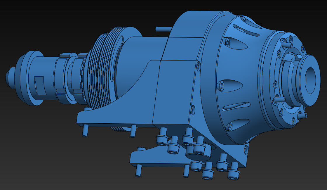

aktualizace - zacina to mit ten spravny tvar ...

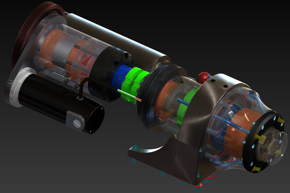

aktualizace : elektro - ovladani ATC + nekolik dalsich vylepseni

Gorelord píše:... Zajimalo by me pro jake stroje a ucely je takovehle vreteno urceno? Nebo jak vypada nejaka komercni obdoba neceho takoveho?
RaS to chce tusim davat na Deckela
a ja na stroj z polymerbetonu s rotacnim zasobnikem nastroju ( x/y/z - 1050/330/400 / je to ponekud netradicni konstrukce - dvojkombinace s pevnou stredovou zakladnou frezka/soustruh - zatim je to ve vyvoji )
