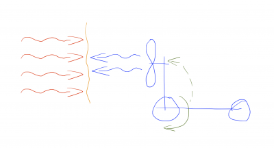

EDIT: Koukám, nevidím, co přesně myslíš? Možná jsem přecenil své graficko-prezentační schopnosti :D Ty šipky představují směr větru (okolního červené, z vrtule modré, vrtule tedy žene vozítko dopředu).

Špatně jsem to napsal. Po prostudování smyslu otáčení jednotlivých součástí mi přijde, že při otáčení kol ve smyslu "vpřed" táhne vrtule směrem "vzad".

Jako že vrtule "fouká dopředu"?
