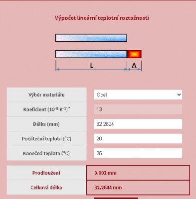

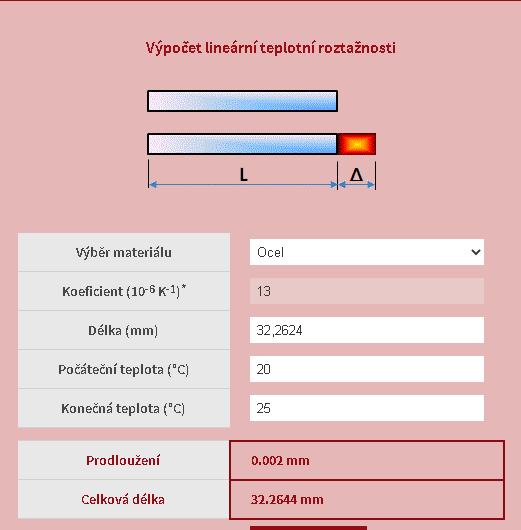

ano, díra byla změřena (Wolkoplast Valmez) 32.2624 při 20st (tedy tak si to pamatuji já, netuším kde zůstal protokol :-( )
tipuji, že kroužek byl teplý zhruba 25 st (servírka už na nás otvírala okno) ... já naměřil 32.273 - 32.275
dohadovali jsme se o kolik se rozměr změní nedodržením teploty 20st
výrobce KOVO Ledeč (ten do Robokopa vpravo) díru brousil/přeměřil na rozměr 32,27 +/- 0,005
co jsem koukal tak většina měření byla v rozměru 32,27x - ale ať i ostatní napíší co naměřili
( https://plastum.cz/teplotni-roztaznost/ )
Naposledy upravil(a) chb dne 8. 10. 2021, 6:32, celkem upraveno 1 x.

Naměřil jsem s těma čínskejma teleskopickejma měrkama a nekalibrovaným mikrometrem 32.272 (třetí číslici jsem samozřejmě odhadoval). Docela se divím, že jsem se dohrabal k docela přesnému výsledku.
Tedy není mi jasné, jak to, že nám to vycházelo o tu setinu více.. Zase tak vysoká teplota (25C) tam podle mně nebyla, a i kdyby, tak podle toho výpočtu co posílal Víťa to nemohl být takový rozdíl.
