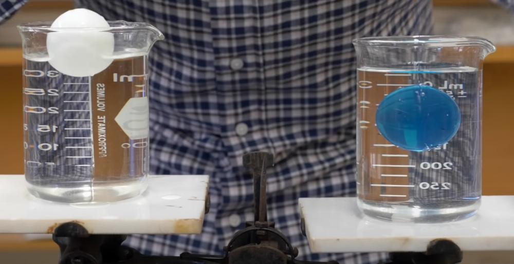

prochaska píše: ↑20. 11. 2021, 4:53 Provázek u levého míčku nemá žádný vliv, působí jen mezi míčkem a kádinkou (a ta síla se vyruší reakcí vztlakové síly míčku) a na váhu se nepřenáší. Když se přestřihne, míček vyplave, ale hmotnost kádinky s míčkem se nezmění.
Přesně tak!!

Archimédův zákon
Těleso ponořené do tekutiny, které je v klidu, je nadlehčováno silou rovnající se tíze tekutiny stejného objemu, jako je ponořená část tělesa.
ano, druhý obrázek vede k rovnováze - stejný objem míčků dělá stejný vztlak vory a tedy i stejnou obrácenou reakci na vodu/kádinku/váhu
první obrázek - jak mnoho z vás tiplo - modrý míček/kádinka na váze klesne
levý pingpongový - tím že je upevněný ke kádince, je vlastně součástí kádinky. Na váhu levé kádinky to má stejný vliv, jako kdyby plaval na povrchu - tedy jen hmotnost toho ping míčku
namalované síly - levá strana se síly vyruší, pravá strana - reakce na vztlakovou sílu zatěžuje kádinku.
Kdyby se ta pravá koule vznášela ve vodě = její hmotnost by byla stejná jako její objem vyjádřený vodou, pak pravá strana bude víc zatížená o hmotnost té koule. Protože ale neplave, je na provázku tak je tam jen proti síla odpovídající objemu vody tou koulí vytlačené.

Onder píše: ↑20. 11. 2021, 5:36 Takže když je to spojene s tím provázkem, tak to je vlastně součástí té kádinky a to znamená, že pouze přidává na hmotnosti ten plastový míček? Když je vody stejné množství a plastový míček asi nepřidá moc na váze, tak v tom případě bude těžší ta s tím gumovým mičudou.
Já už ani nevím co jsem psal předtím, teď mě napadlo toto, takže (asi) měním svou odpověď a těžší je kádinka s gumovým mičudou :D
No ona není těžší ;-), ale uplatní se zde vztlaková síla ponořeného balónku, která působí na váhu - viz i Tvůj experiment.
Protože pinpongový míček plave, je jeho hmotnost výrazně menší než hmotnost objemu vody kterou vytlačí a tím pádem vám všem co jste hádali že dolu půjde kádinka s modrým míčkem gratuluju, protože to je zřejmě správný výsledek.

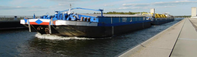

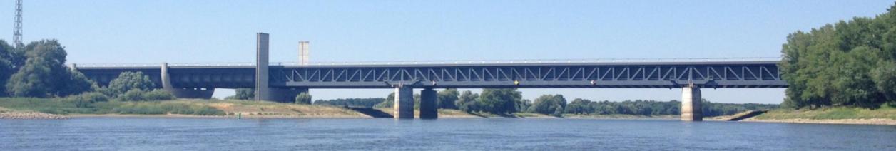

tak míčky jsme zvládli - koukněme na největší viadukt u Magdeburgu https://mapy.cz/zakladni?x=11.6944903&y ... =127592186
dle textu u tohoto mostu přes Labe jsou základní informace
délka mostu 220 m
hmotnost konstrukce 24 000 t
vlastní mostní kanál má šířku 23 m, hloubku 4.5 m a při těch 220 m je to zhruba 30 000 t vody
když chodíte okolo mostu není tam žádná cedule povolené hmotnosti pro proplouvající loď jak jsme zvyklí u silničního mostu.
možná hmotnost lodě při takovéto konstrukci nehraje zásadní roli, nebo omezení hmotnosti/výtlaku je dáno/dodržováno pro celý plavební kanál
.... a nebo je to úplně jinak ?

20. 11. 2021, 6:46
celková hmotnosť vody bez lode a hmotnosť vody s loďou je rovnaká :)
loď vytlačí toľko vody koľko sama váži a preto je vtedy v kanáli presne o toľko vody menej

20. 11. 2021, 6:51
No hmotnost lodi asi nehraje roli - jde o to jaký má loď profil a protože je loď vždy lehčí než voda,
tak nesmí mít větší profil než takový aby nevytlačila vodu přes stěny toho kanálu.
Tím pádem by měl být most vypočítaný tak aby snesl zatížení plného koryta.
Příspěvky: 8483
20. 11. 2021, 6:51
Výtlak je omezen na 103.5 t na metr délky lodě.

romanf píše: ↑20. 11. 2021, 6:46 celková hmotnosť vody bez lode a hmotnosť vody s loďou je rovnaká :)
ano, přesně tak to je :-)

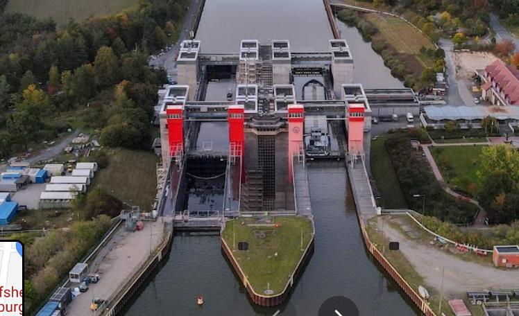

ještě jedno zdymadlo, kde funguje Archimédes, obsluhující kanál <-> Labe
Je to na principu výtahu, mohutné řetězy tahají žlab s lodí, převýšení je 38 m,
rozměry žlabu jsou 100 m / 11,8 m / 3,38 m, hmotnost žlabu s vodou 5800 t
Lodní výtah Lüneburg

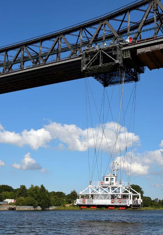

k vodním stavbám ... zajímavý je Kielský průplav v DE mezi Brunsbuttel - Kiel - zkracující cestu mezi Severním / Baltským mořem.
ročně jej využije okolo 45000 nákladních lodí - tedy pokud zde zastavíte, je stále na co koukat.
Zajímavostí je Rendsburský most - železniční most, kdy trať musí udělat smyčku aby nabrala potřebnou výšku. Konstrukci využili i pro přívoz, který je zde v podobě lanovky.
