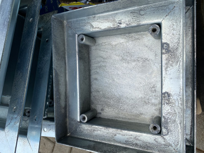

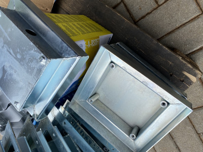

Pre zaujimavost takto to vyzera ked ti v zinkovni nedostatocne umyju diely po moreni pred zinkovanim. Je to samozrejme "extremny" pripad - zvary su iba zvonku, su tam slepe zavity, je to vanicka, atd. Ale raz to pride krasne a inokedy zase taketo hnusne, takze je to aj o ludoch co to robia. Ked to pride zo zinkovne este je to ako tak pekne, ale uz na druhy den ti to ukaze kvalitu prace a mozem Vam to odfotit ako ta vanicka vyzera teraz (po pol roku v sklade )
Co sa tyka ziaroveho zinku tak ja si tam svoje branicky a ploty nedavam a kazdemu zakaznikovy poviem ze nech si da ked chce, prave pre tie spomenute problemy - uz ti to vlastne pride hrdzave, sice 99,9% toho plotu je nazinkovana ale ta hrdza ktora tam predtym nebola tam uz je a kvalitna kedze kyselinka vydrzi dlho kym komplet zreaguje. To radsej ten plot streknem PU a vybavene.
