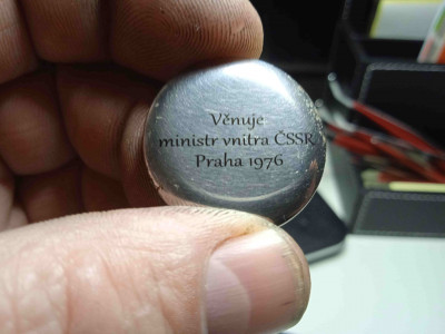

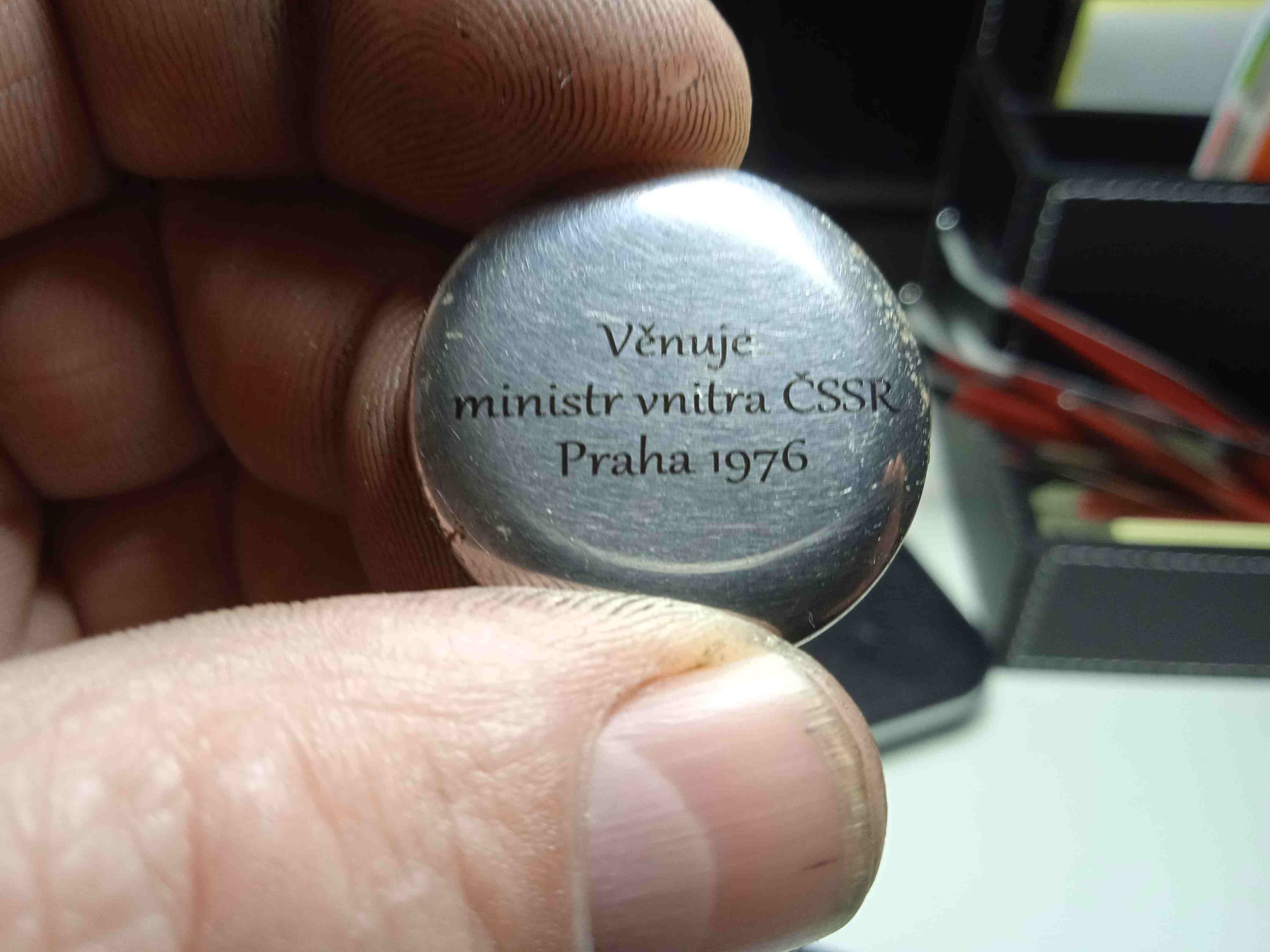

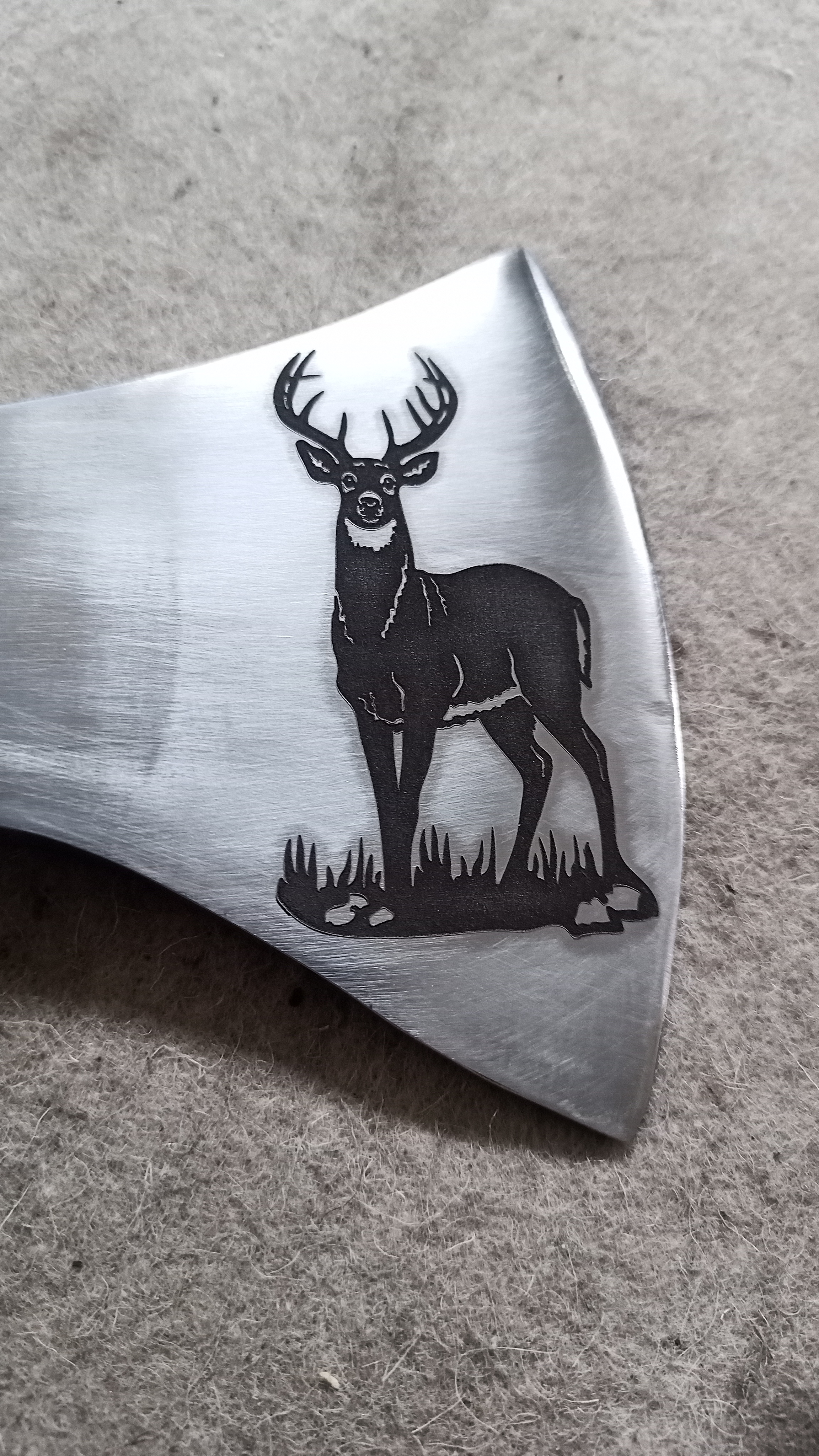

Pre známeho som sa trochu potrápil s jelenčekom. Vypálený cca do 0.2mm hĺbky, laserom vyčierneny a na záver som ho lizol so skočbrajtom - ten osvetlil vnútorné časti a vyzeralo to vo finále viac plastické (na fotke to až tak nevidieť).

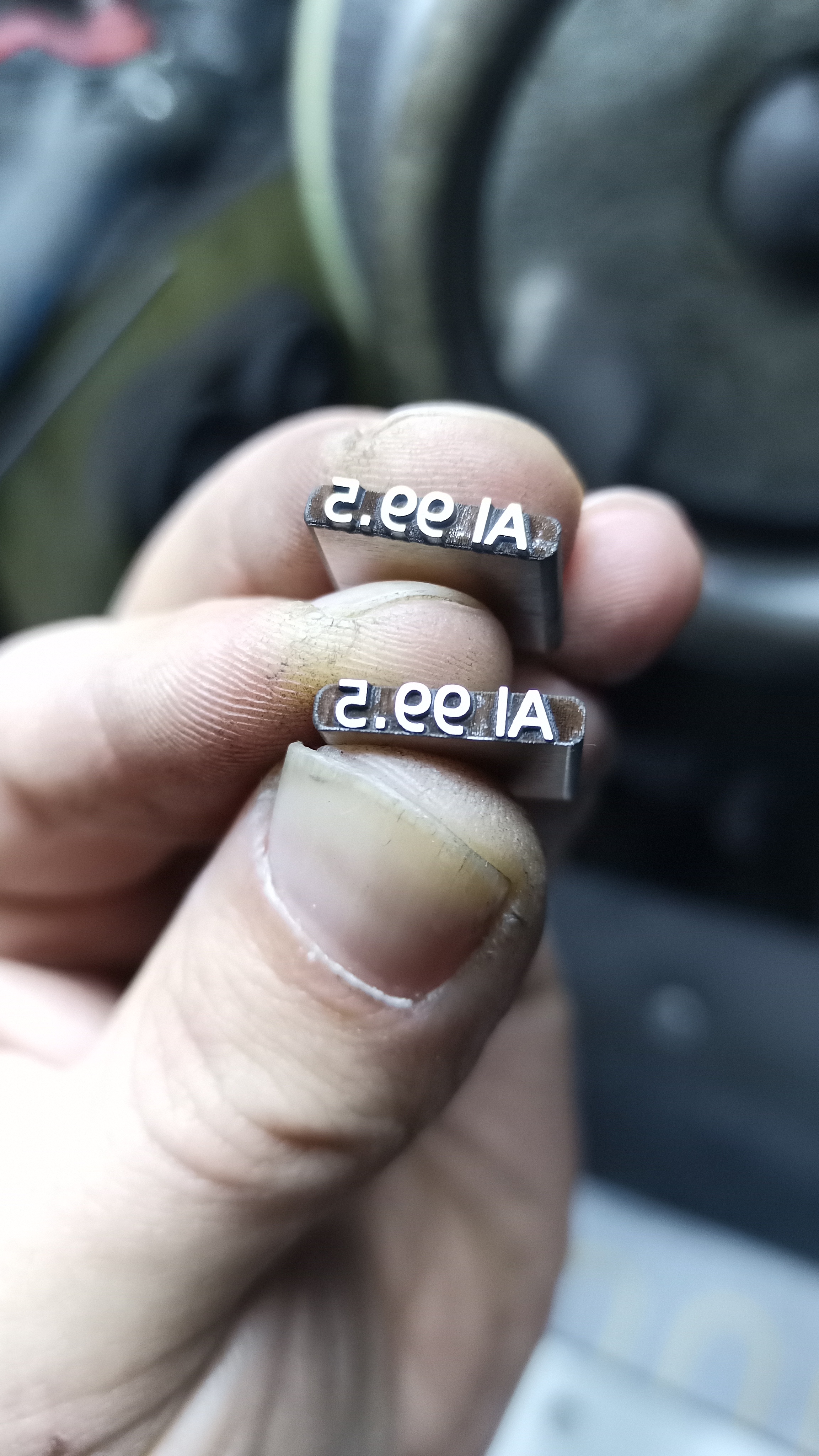

Minirazitka z K110, hĺbka 0.5mm

jergus.balaz píše: 20. 1. 2023, 8:34 Pre známeho som sa trochu potrápil s jelenčekom. Vypálený cca do 0.2mm hĺbky, laserom vyčierneny a na záver som ho lizol so skočbrajtom - ten osvetlil vnútorné časti a vyzeralo to vo finále viac plastické (na fotke to až tak nevidieť).

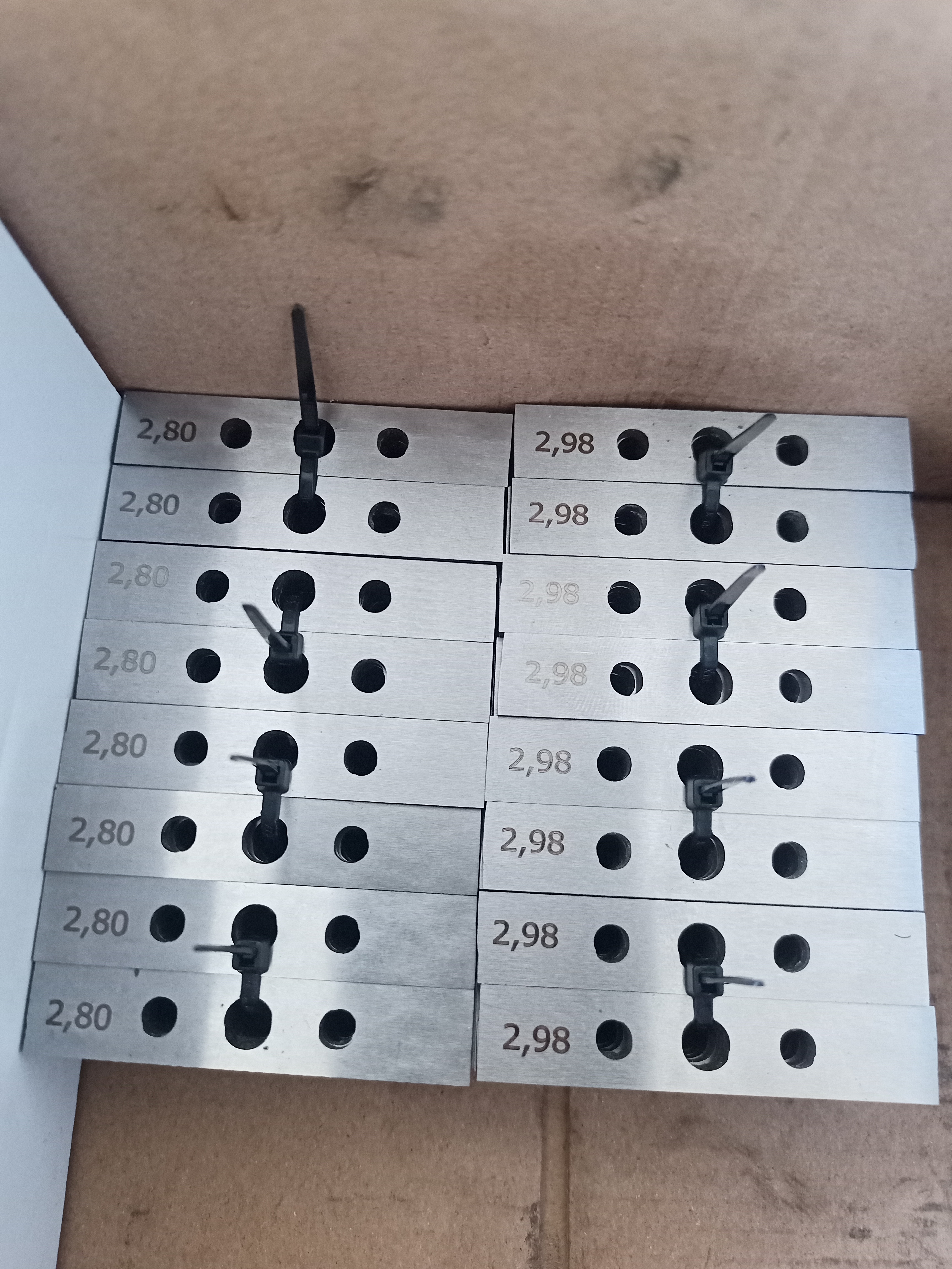

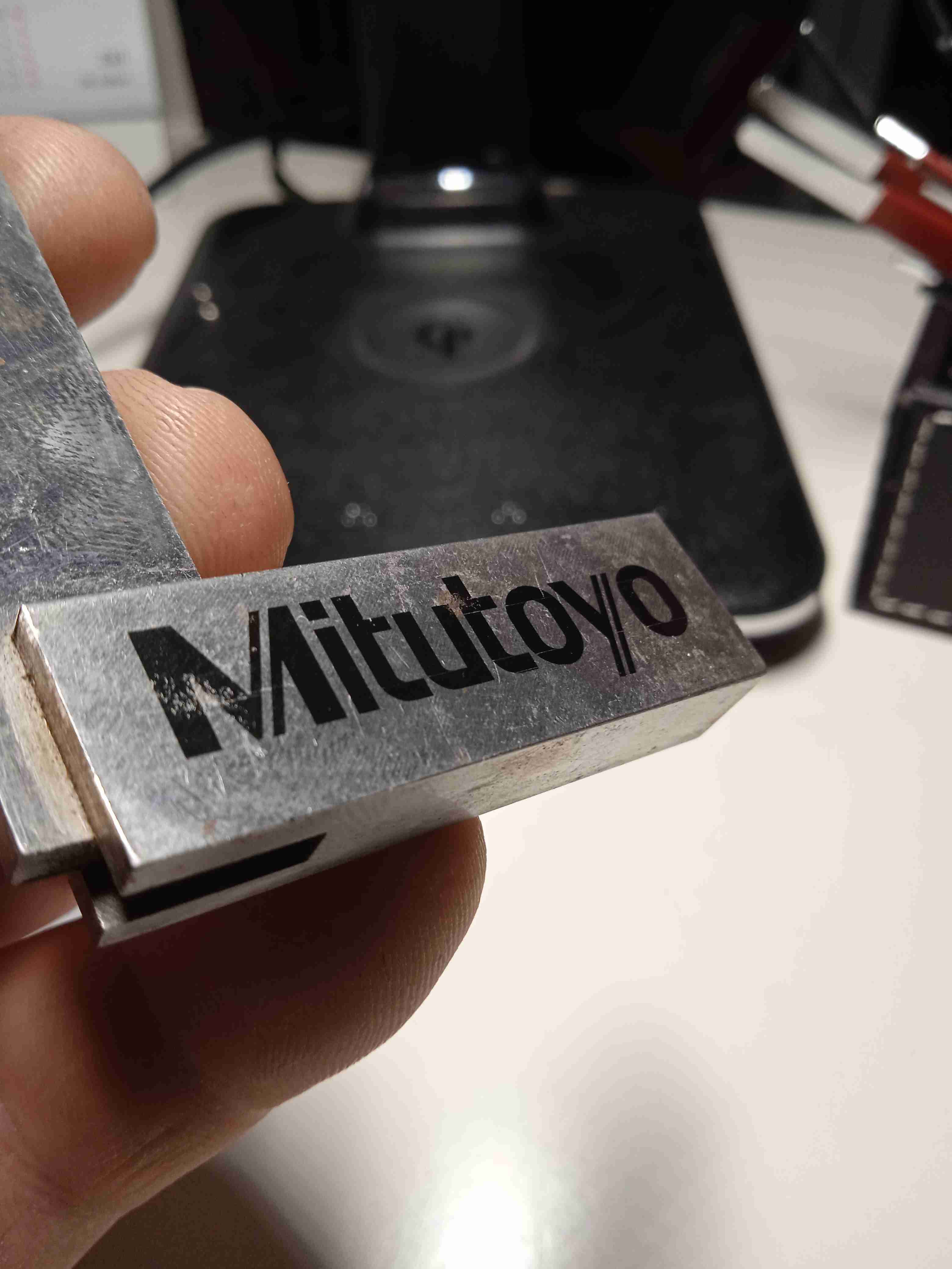

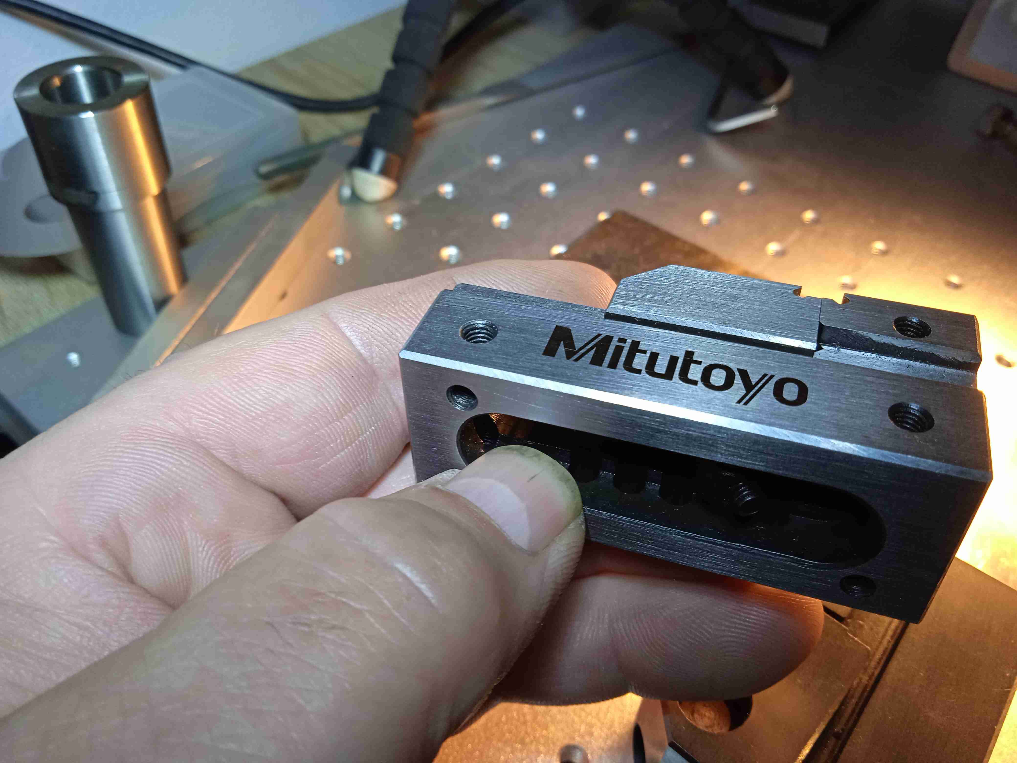

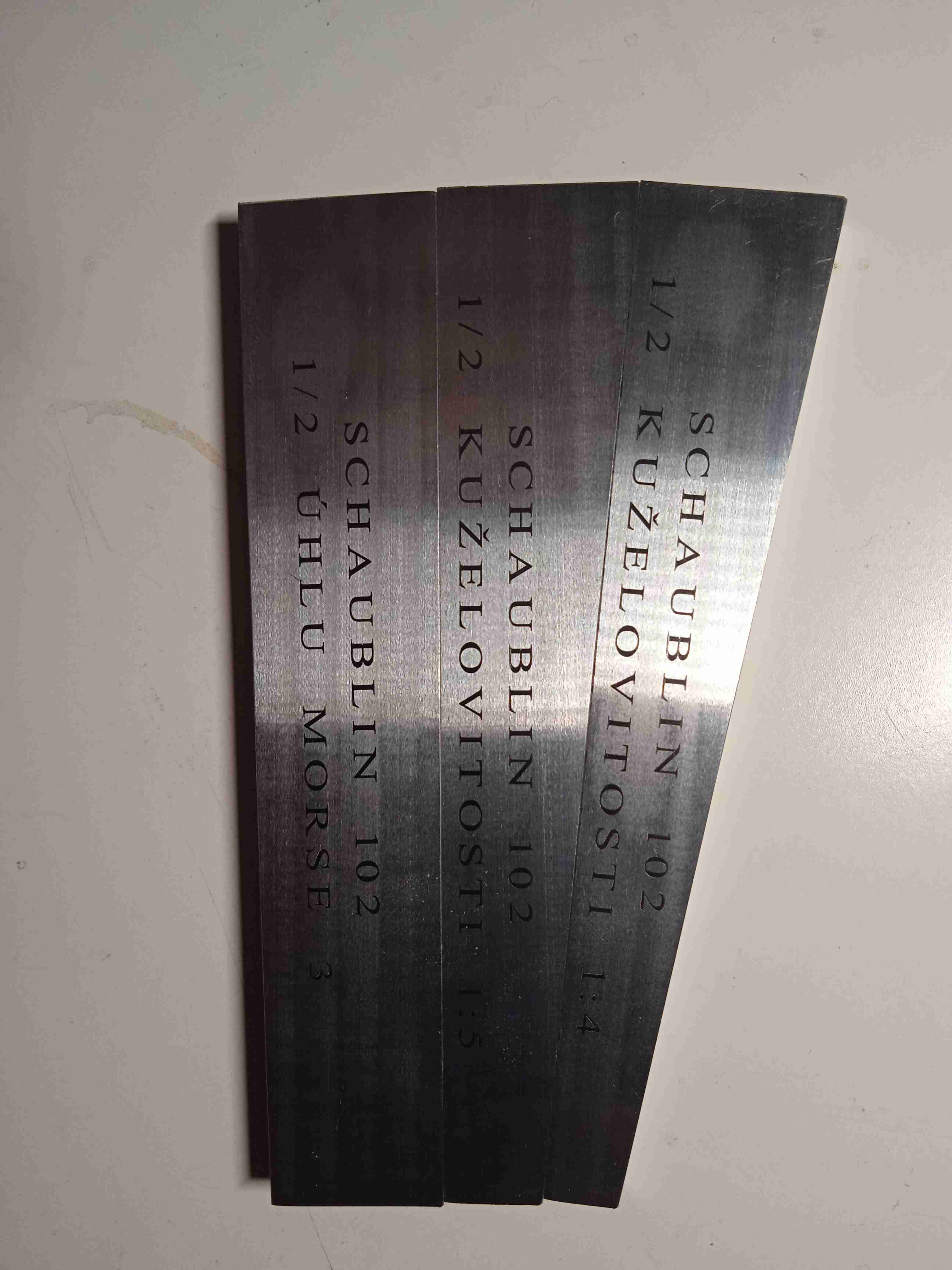

ad ten jelen na broušené ploše: co mě hodně trápilo je právě popis už hotové, leštěné, broušené plochy tak abych nepůsobil na tu plochu nevnášel tam vůbec žádné teplo(tenké planžety, dýnka na hodinky atp.) a aby ten popis byl co nejvíc tmavý, byl viditelný a přitom neodebral ani tisícinu materiálu, tak aby to nebylo jako vykalené, ale aby ten popis byl jen černý, popisoval jsem si broušené svěráky kótama a už jsem na to nechtěl dál hrabat tak aby tam nebyla změna struktury/povrchu.
Podařilo se mě vyladit to na opravdu pěkné černé popisy, ten matroš musí být opravdu pěkný, každá chyba (mastnota i od otisku, změna barvy rzí atp.) tam jde vidět a popis musí proběhnout na víc opakování
tohle jsou jen jedním cyklem proběhlé popisy, úhelník kde jsem schválně nafotil ty chyby s mastným prstem, svěráček je už lepší, dýnko pak bez předchozího leštění opět jsou vidět chyby, nastavovací úhelníčky už na dva průchody, tam už by případné chyby zmizeli
...... ačkoli je to nesmazatelné, tak životnost na té sekeře by mě vážně zajímala :D
dám pak i video, kde to je moc pěkně vidět
Příspěvky: 7183
21. 1. 2023, 9:05
tak už víme kde vznikají padělky mitutoyo :lol: :lol: :lol:
Příspěvky: 3835
21. 1. 2023, 9:18
packa píše: 21. 1. 2023, 9:05 tak už víme kde vznikají padělky mitutoyo :lol: :lol: :lol:
:D to jsem čekal :D na písmu to právě není tak vidět jak na vektoru...na tom dýnku byl původně hublot :lol: tady u těch černých popisů je nejdůležitější veličina čas, tohle bys nepoznal, ale takovej popis trvá fakt dlouho, takže i tady platí práce kvapná, málo platná, proto sem ty hodnoty nebudu ani dávat, aby se někdo neinspiroval :D

tumlik píše: 21. 1. 2023, 9:00 co mě hodně trápilo je právě popis už hotové, leštěné, broušené plochy tak abych nepůsobil na tu plochu nevnášel tam vůbec žádné teplo

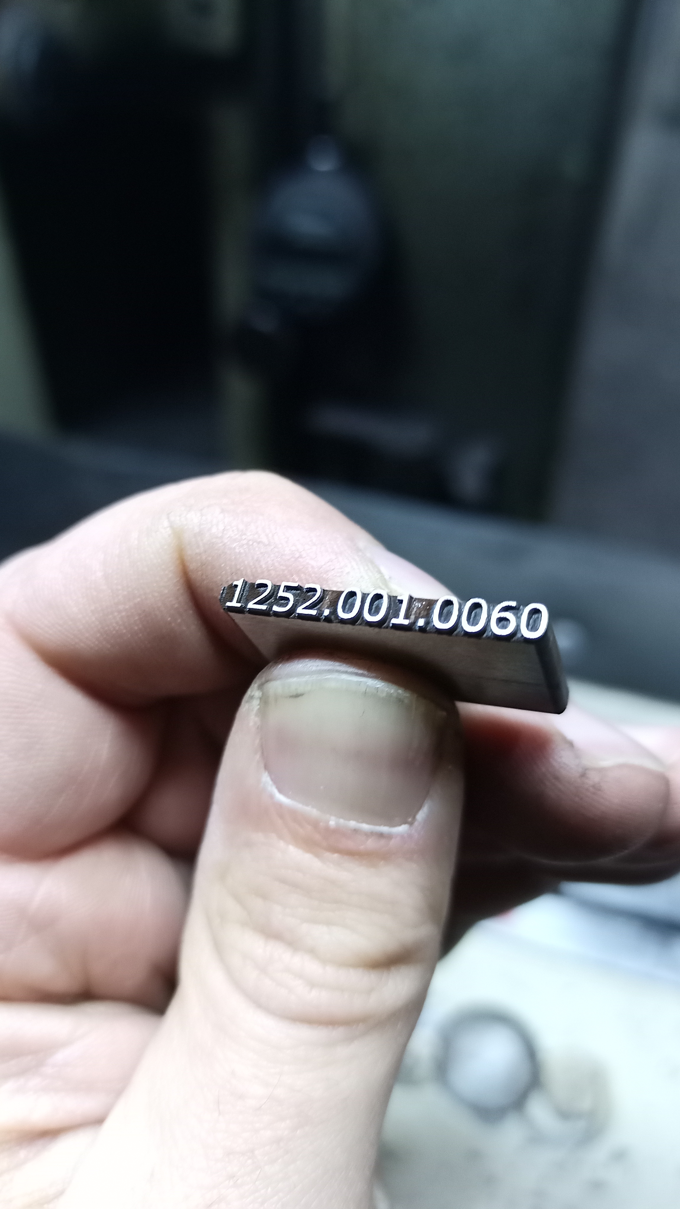

Robíme brúsené vymedzovacie podložky pre jednu firmu na stovky kusov, v tolerancii +/-0.005mm a potreboval som ich značiť - číslo nástroja, sada, hrúbka. Trvalo mi skoro pol dňa kým som trafil parametre, aby bolo písmo ostré, čierne, ale hlavne nesmie sa na písme zmeniť hrúbka platničky, ani do plusu, ani do mínusu (to bol najväčší problém).
