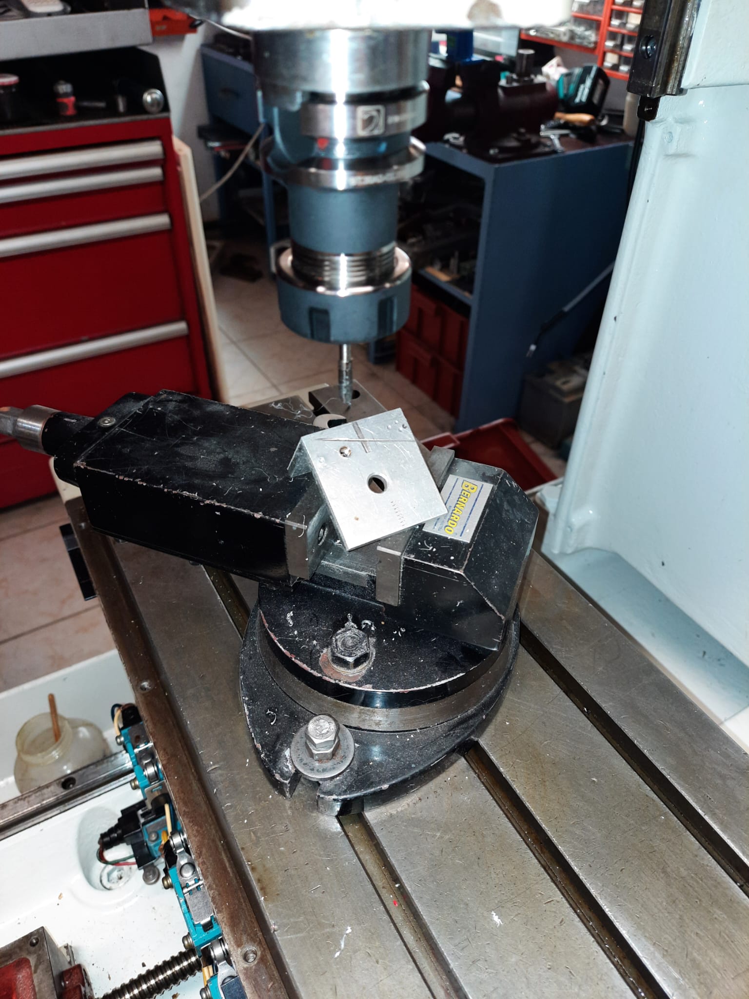

Trošku se tu vetřu s mým menším Brotherem TC 201.
Snažím se teď rozchodit kolotoč pomocí komponenty CAROUSEL.
http://linuxcnc.org/docs/html/man/man9/carousel.9.html
Točím s ním motorem ovládaným STEP/DIR. Na středu je původní odměřování polohy. Díky ZZ912 už ho mám nějak zhruba rozchozený, zbývá pár dost podstatných detailů
1. Kolotoč má 8 poloh. Využil jsem tedy jen 3 bity z enkodéru. Tabulka viz. níže:
využívám vstupy 9-11, vyšlo mi to na binární enkodér. Musel jsem použít parametr debounce - díky ZZ912 že je doplněný v nové komponentě, funguje dobře.
Tabulka nástrojů je zapsána tak, že číslo kapsy se rovná číslu nástroje. T1-T7 funguje bez problému, problém přichází při T8 - kolotoč se točí pořád dokola. Ideální by bylo využít i 4. bit, akorát tam nevidím žádnou souvislost.
2. Nedaří se mi roztočit kolotoč na obě strany, stále se točí jen jedním směrem. I když zadám číslo kapsy hned vedle, kolotoč jede přes celou otáčku. Výstup z komponenty carousel je připojený na stepgen.
carousel.0.motor-vel => stepgen.xx.velocity-cmd
Karusel vyvolávám v halu takhle:
loadrt carousel pockets=8 encoding=binary num_sense=3 dir=2
setp carousel.0.fwd-dc 7
setp carousel.0.rev-dc 7
Tady právě nevím jestli nemám nastavit
setp carousel.0.rev-dc -7
Bohužel ke stroji se dostanu až ve středu, tak to nemůžu zkusit.

Pozice 0,0,0 se u enkodérů nepoužívá. Sice si dovedu představit enkodér, který by mohl, používat pozici 0,0,0 , ale nevím, jestli se používá. Použij 4-bity.
3)
Tohle na dálku nikdo nedá. Je potřeba si v Halshow pozapínat zobrazení co nejvíce pinů a vysledovat co a jak se mění v závislosti na točení.lukin1156 píše: ↑27. 2. 2023, 11:37 2. Nedaří se mi roztočit kolotoč na obě strany, stále se točí jen jedním směrem. I když zadám číslo kapsy hned vedle, kolotoč jede přes celou otáčku. Výstup z komponenty carousel je připojený na stepgen.
