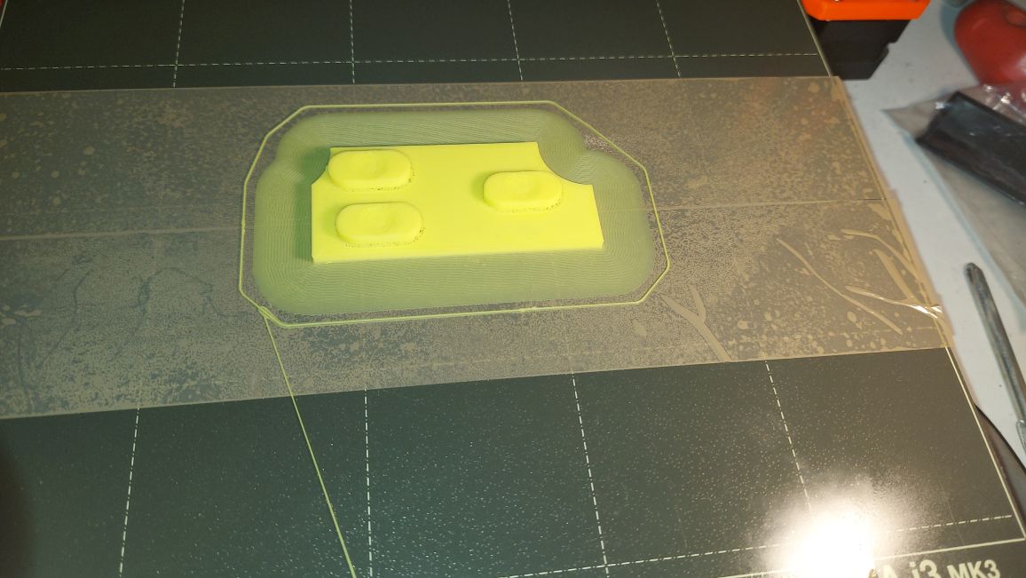

Zdenek Valter píše: 27. 6. 2023, 7:37 Materiál Filament PM TPE 32 RubberJet Flex - černá
Nelze tisknout bez límce - jinak se kroutí
Na očištěnou podložku IPA nastříkán 3D Lac
Průša MK3S+ tryska 04
235/230 Tryska
0 Bed
Guma do držáku mobilu:
Ješte poznámka k těmhle materiálům - u měkčího TPE 88 ani to nestačí - zde je nutné dodržet doporučení výrobce - tisknout na isolepu!!!

Zdenek Valter píše: 19. 10. 2023, 9:43 Ješte poznámka k těmhle materiálům - u měkčího TPE 88 ani to nestačí - zde je nutné dodržet doporučení výrobce - tisknout na isolepu!!!
Dovolím si nesouhlasit - tisknul jsem už několik věcí z TPE88 - prechodky mezi strojky (Makita, Proxxon apod) a vysavacovou trubici nebo podložky mezi držákem zámku kola a karbonovým rámem kola apod.
Vždy stačilo dobře očistit tiskový plat a většinou mít limec - ale žádná izolepa.
Zkusenost je i to, že čistit plat vždy za studena - u teplého se cistidlo (ať je to cokoliv) patrně odpari dřív, než zabere ("rozpustí co ma").
Ale je možné, že roli hraje i další faktor, který nám uniká. Můj MK3S+ je třebas kompletně zapouzdreny.
Jen zdroj, řídící deska je mimo "komoru" - co šlo udržet mimo venku, to jsem snažil neprehrivat v "komore".
I LCD panel je na modifikovanem/prodlouzenem drzaku.
Ale to je už mimo to TPE88 :).

To lapa: Láďo sorry ale zrovna tenhle tisk to u mne jinak nedal - samozřejme nemám dekl- a tiskl jsem to 7x
První uspokojivý tisk nastal když jsem přerušil tisk a límec přilepil tou samou isolepou.
Nicméně to tělo se stejně zkroutilo - za to může podle mne takhle velká plocha tisku - s isolepou vždy bez problémů.
Doporučují to i zde https://www.youtube.com/watch?v=17INFm5A-L4&t=49s
Popřípadě odkaz na stránky výrobce:
https://www.filament-pm.cz/www/clanek/t ... -jednom-22
Jinak jsem samozřejmě čistil studenou podložku - tiskl jsem to cca tři dny

Zdeněk Valter: netvrdím, že izolepa neee, jen jsem popsal, že tisknu bez ní a bez problémů.
Tim bych to asi uzavrel :) .
