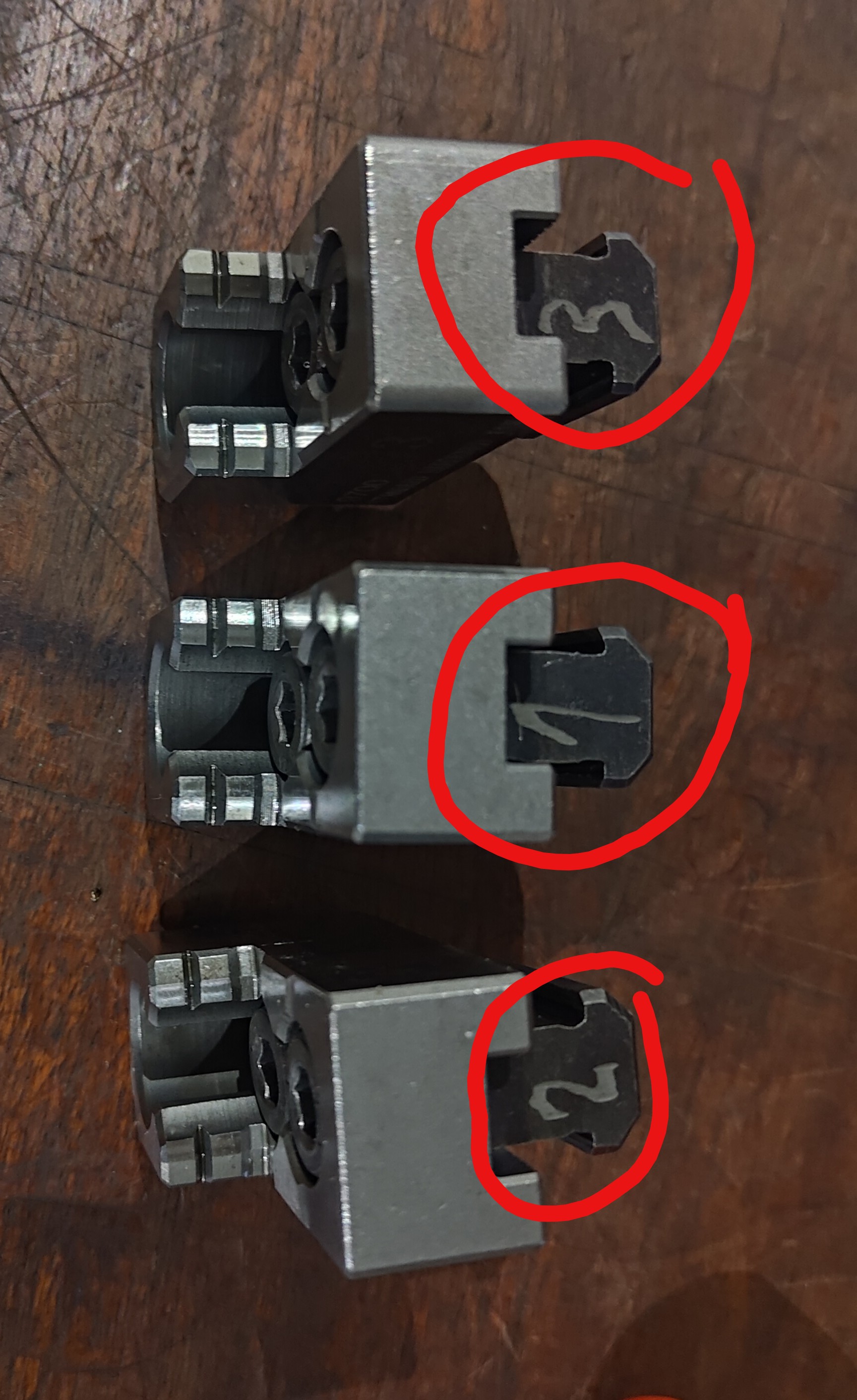

2, ze začátku jsem měl problémy s opakovatelnou přesností při měnění čelistí. Vodící kameny(matice) jsou broušené docela žalostně - nejlépe si vyrobit nové. Zjistil jsem že když kameny popíšu 1, 2, 3 (stejně jako u čelisti) a nepřehazuju je mezi sebou, tak je přesnost při měnění čelistí přijatelná

Milan199 píše: 21. 10. 2025, 2:38 Čelisti se opravdu nesmí přehazovat. Rohm i Kitagawa je mají standardně očíslované. Dej i pozor pokud budeš sklíčidlo rozebírat, abys nepootočil kulisu. Nejenom si rozhodíš přesnost, ale sklíčidlo se i více opotřebovává.
špatně jsme se pochopili, měl jsem na mysli tyto kameny:
Zpracování děsné, co kus to originál. Musel jsem je očíslovat a nepřehazovat jinak obrobek v čelistech házel 0,1mm někdy i víc při výměně čelistí. Zatím jsem se nesetkal s tím aby byly v profi světě očíslované i kameny. naštěstí jsou ty kameny snadno vyrobitelné a někdy v budoucnu bych se do nich chtěl pustit.
Co se týká zbytku tak základové čelisti i tělo sklíčidla mají číňaňi očíslované, ale pozor na klínové pouzdro, je třeba jej opatrně vyndat a hned označit, tam jsem značení nenašel ale naštěstí jsem si na to dával pozor.

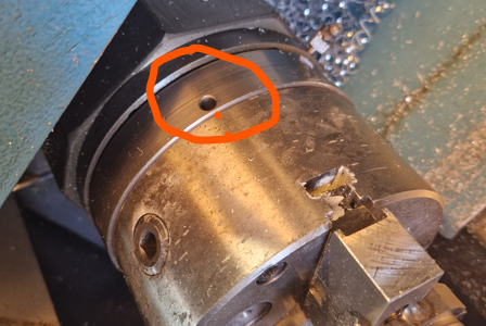

Aby se mi kapalina "nestěhovala" vývrtem vřetene a vzadu nedělalal neplechu, vrtám do přírub několik direk po obvodu. Ty vedou až na středovou díru, kde je zápich. většina kapaliny co proteče sklíčidlem se tam odstředivou silou odčerpá.

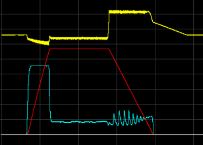

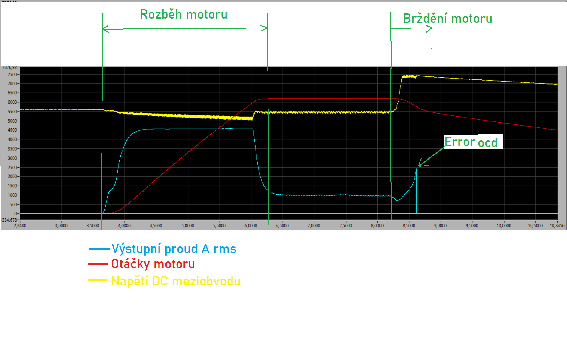

Zkoušel někdo nastavit režim řízení IM FOCPG u delty C2000?
Zatím jej provozuju v režimu V/F + encoder ale IM FOCPG by byl pro mne výhodnější.
Problém je že v režimu IM FOCPG mi měnič pří zastavování motoru vypíná:
(ocd) oc at deccel
Jaký je maximální brzdný proud? je stejný a nebo menší než max. proud měniče/motoru? nenapadá mě po kterém parametru teď pátrat.
Když natáhnu decelerační rampu až na dlouhých 5s tak to stejně brzdí podivně, přerušovaně, a navíc si představuju daleko rychlejší deceleraci.
napětí meziobvodu je dobré, drží se pod maximem. Je sice vidět jak naroste ale zastaví se když měnič začne brzdit do rezistoru.

koukal jsem se po rezistoru ale když jej (pro vylučovací metodu) odpojím tak vidím na grafu že napětí vystřelí nad 720V a vyskočí error přepětí.

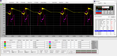

Ale pokrok, zjistil jsem že autotuning nefungoval jak měl a našel mi špatné hodnoty.
Konkrétně:
- proud na prázdno
- hodnoty odporu vinutí
- odporu rotoru
- Magnetizing Inductance
- Stator Inductance
Bohužel nevím jak elegantněji zjistit než metodou pokus omyl.
Už to začíná chodit tak jak bych si představoval.
žlutá - napětí meziobvodu. červená - otáčky. modrá - výstupní proud.
Zakmitávání proudu při zpomalování
pokus/omyl
pokus/omyl
