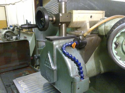

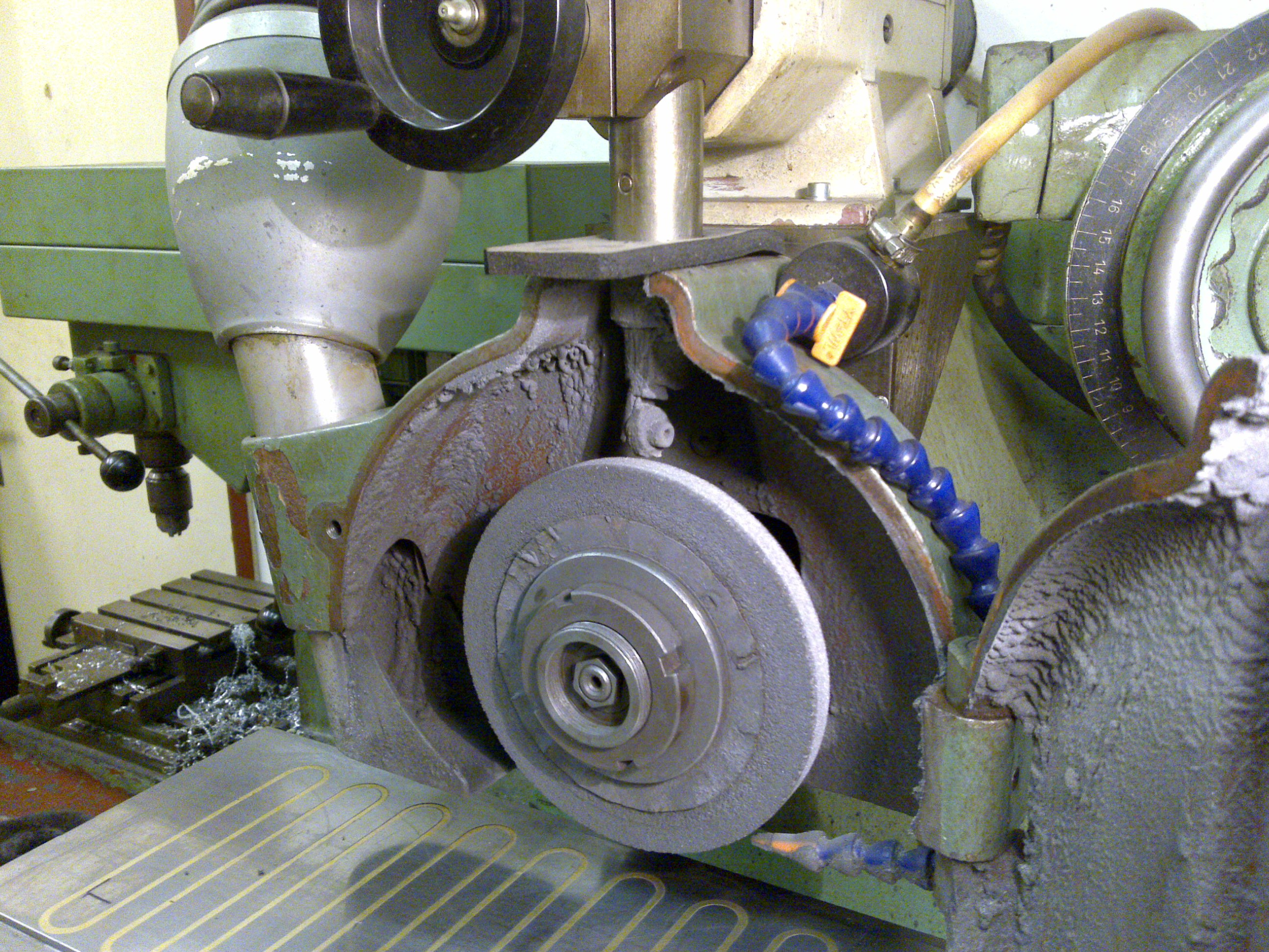

Ten aparátek je asi z jakési mě neznámé brusky, dílek na výsuvu je 0,01. Kozlík jsem sešrouboval z 6,5ky plechu, jehož přední část je přivřená krytem
kotouče. Rovnoběžnost s vřetenem jsem ustavil planžetkama. Do krytu i víka krytu jsem vyfrézoval díru, aby to chodilo předozadně přes kotouč.
Nahoře je kus mechovky a emulze kupodivu neteče. Výhoda je, že nemusim dávat kostku na stůl a nemusim sundavat upnutý kus. Jen pootočím noniem,
zatočím kličkou tam a zpatky a hotovo :D .
Pochopitelně to neni na úhly (na ty jsem si ještě netroufnul). Čelo by s tím asi šlo, ale to bych se tím kolečkem utočil :) (to dělám kostkou).
Prostě takový "domanikus". Nejsem ničím vyučen a nejsem nikde organizován, tak si můžu dělat co chci :lol: .Třeba to má být jinak :) .

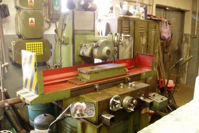

Dneska jsem nasel jednu rusku 3G 71 v mem okoli za 55000Kc. Jsem zvedav na stav, ale podle fotek vypada zachovale. Pristi tyden bych se na ni asi zajel podivat. Jen nesmi byt v prdeli loziska vretena, protoze ma jeste kluzna a vyroba noveho vretene + pretoceni panvi stoji cca 35000Kc a uprava na valiva loziska prez 75000Kc.

Tak jsem se na brusku ptal a je bohuzel az v Pisku. No rozmyslim si to, ale zas se mi ji nechce prevazet prez pul republiky...

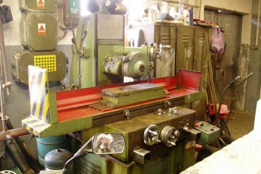

Velmi vážně uvažuju nad BPH20N. Byl jsem si jednu prohlédnout, je to vážně pěkná bruska. Má valivé vedení, jde to krásně lehce. To je jak Bn102. Má mikroposuvy a k mému údivu i rychloposuv nahoru dolu. Velká výhoda je přítomnost T drážek pro zvláštní příslušenství téměř po celé brusce. Udělat naklápění a spolu s příslušenstvím na vnitřní broušení z nástrojovky brousit šikmé plochy čelem kotouče. Další věc je díra pod vřeteníkem k broušení dlouhých věcí napříč. Třeba protahovacích trnů. Tohle člověk asi nikdy nevyužije, ale je to chytré :D
Akorát nějaké věci jsou mi trochu proti srsti.S tím příčným posuvem je to skutečně tak jak jsem se bál, přejede a zastaví se, tzn. stát u ní. Přidávání taky nemá. Další je způsod upnutí kotouče. Vřeteno má dutinu metrickou 18. Do té příjde trn v celku s přírubou. Prodávat tyhle trno-příruby jsem v životě neviděl. Tak by asi následovala výroba redukce. Trnu s kuželem ME18, vnitřním závitem, kuželem jaký je v normálních přírubách (teď honem nevím jestli 1:5 nebo 1:6 :D ) a závitem pro matici.

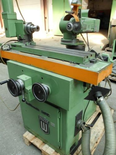

Pánové brusiči, jeden podivný dotaz na možné použití nástrojové brusky Walter helitronic 50NC jako brusky rovinné.
Co by bylo největším omezením při změně pracovního zařazení této brusky? Veškeré posouvání by se dalo nastavit programově, tak v tom problém asi nebude, ale co mechanická stránka problému, fungovalo by to uspokojivě?

Ale tu rusku bych docela bral. Veliky stul, hydraulicke pridavani az na tu streku.

Mirku, pěknej kus hulweku :D Takhle nějak podobně jsem to chtěl ošéfovat. Chci sundat celý kryt a ten upnout na úhelník a tu vrchní stranu udělat nakolmo k té co se šroubuje na vřeteník a na té obroušené(obrobené) ploše jsem chtěl udělat nějaký mechanismus s prismou, pákou aby to bylo šup šup :D .
Takhle malý kotouče zatím nemám a ani mít nebudu, takže ten posuv nahoru a dolů bude asi minimální mám docela slušnou zásobu nových a jak by to mělo takhle moc ubýt tak radši vyměním.
Já jsem si myslel, že s ustavením vydrbu a nebudu to podlívat, ale je to na pytel. Brusku mám na stropě sklepa, podloženou a přišroubovanou skrz strop, kotouče orovnané, vyvážené, brousí to pěkně, ale jsou tam při bližším průzkumu příčné mikrovlnky :D začalo to dělat až teď asi se hnula ona asi musí být na pevným a podlitá, budu to muset přesunout na to místo kde měla být původně, zakotvit a podlít......... holt jsem byl línej tak se mi to vymstilo

Já to takhle brousil na kameníčku, blbý je hlavně to, že ten kotouč abys udělal nějakou takovou slušnou plochu musí být vyložený tzn. dlouhý trn na něm jsem měl kotouč 200mm. Brousilo to pěkně ale pomalu,. Původně jsem chtěl na tu vrchní plochu vřeteníku dát takový litinový trámec něco jako na horizontální frézce a v ložisku by byl otočný hrot nebo nějaký ložisko co by podpíralo konec toho trnu, to by pak chodilo moc pěkně. Ale pak jsem sehnal naplocho tak jsem se na to vyprd :wink:
Kdybys to sundal tak bys zas mohl brousit třeba nástroje :D

tumlík: a problémem tedy byla malá tuhost hodně vyloženého kotouče?

Jo, dá se to tak říct, největší průměr trnu jsem měl 25mm, ale předpokládám, že i kdyby byl větší průměr, tak by to nijak výrazně nepomohlo, protože tam je základní kužel ve vřetni Mk3. Ale brousilo se na tom pěkně, jen byl vždycky problém s orovnáním, musel jsem to velice jemně orovnávat diamantem, aby se to nerozvibrovalo, pak to brousilo pěkně,
zvolená technika byla přidání na sousledné rychle a zpátky nesousledně pomalu, posuv a zas dokola. Ruční práce, ale podělal jsem si s tím kde co, když je nouze tak i něco takového je moc dobré :wink:
