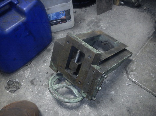

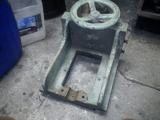

Tak a na osu Z bych rad pouzil tohle

Takze jeste jsem konzultoval s otcem a tu osu Z nejak do kupy dame, ale koukam vsude mozne co za vreteno a vsechno to je vysokootackove, nevim co pouzit, prodava se vubec neco, hledal sem i tady na foru jedinne co me zaujalo je z cnc shopu to vreteno teknomotor s kosouhlym loziskem
http://www.cncshop.cz/teknomotor-serie-db" onclick="window.open(this.href);return false;
asi bych vzal to 1.6kw, ale s menicem je to pres 20tis...je to dost ale zkousnul bych to, ale stejne nevim jak to bude pri nizkych otackach, tohle ma maximum 18tis ale co minimalni otacky....tady na foru jsem cetl ze na ocel a pomale otacky to neni moc vhodne, ale nevim jak tohle s tim dvojitym loziskem, ta vrtacka pod kterou jsem provizorne frezoval tu placku ma minnimalni otacky 71 a maximum 2800, to by mi klidne stacilo, 71 je hodne malo, ale treba tak kolem 200..300 aby to umelo, poradite nekdo jake vreteno vybrat a jaky je nazor na ten teknomotor, predem diky Jirka
