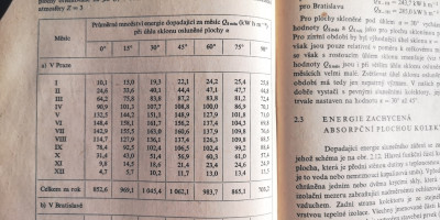

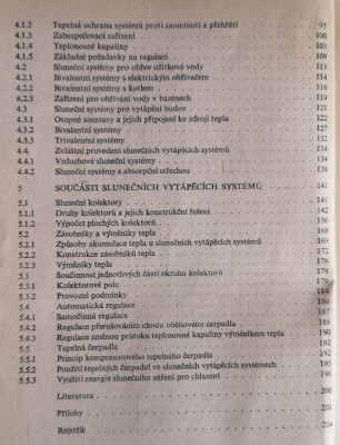

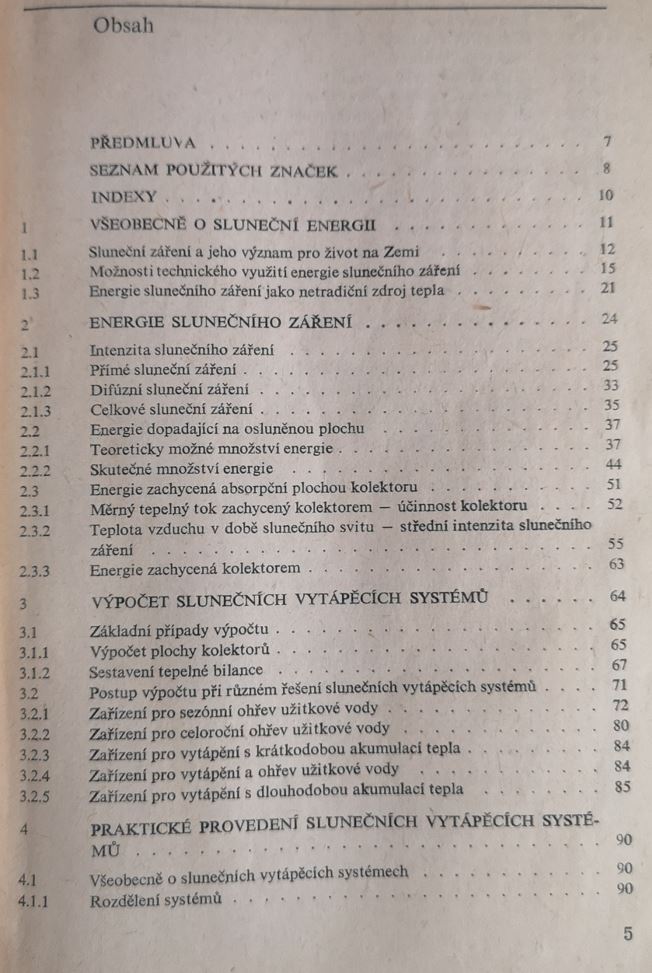

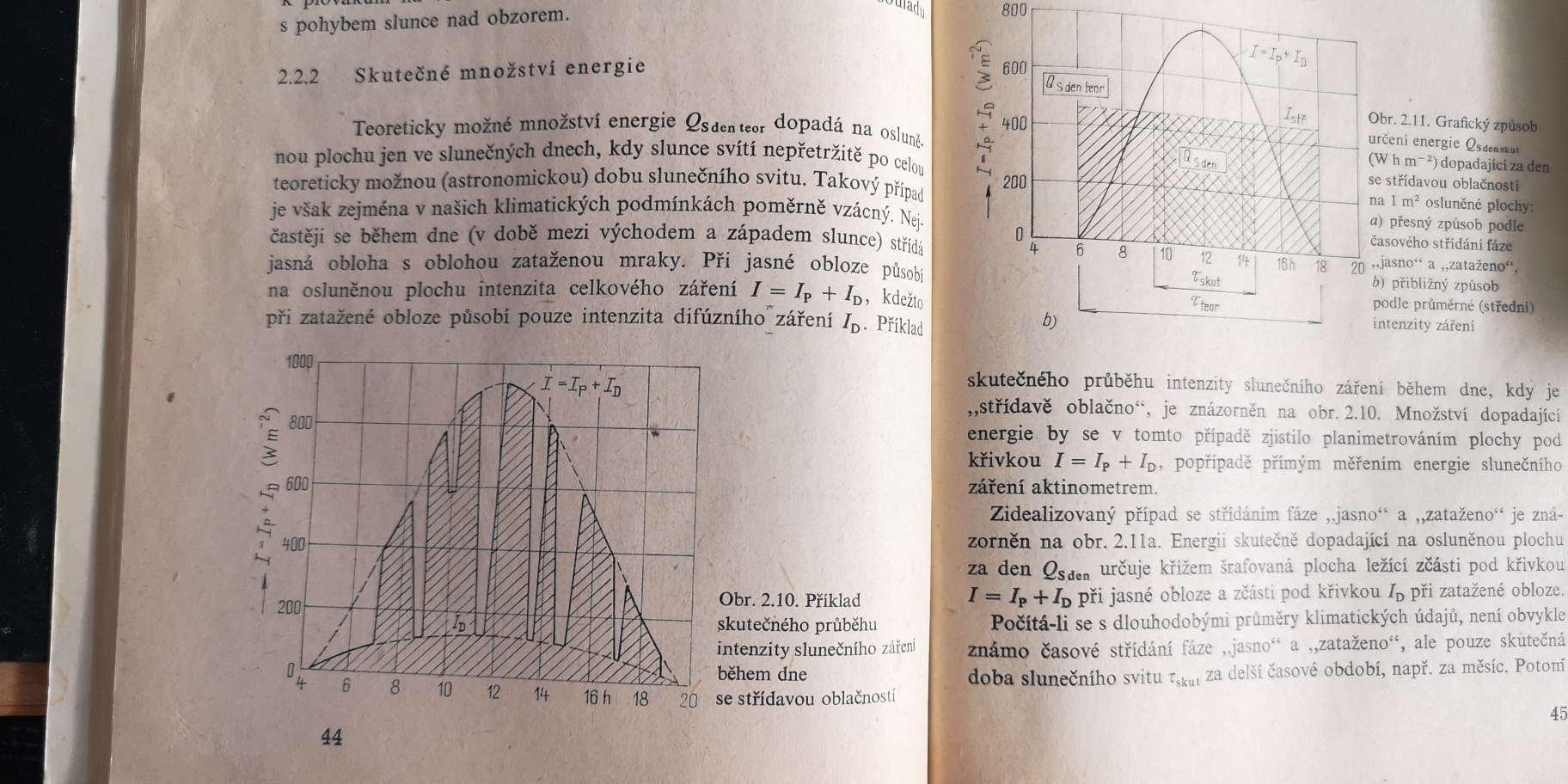

Znáte tuto knihu, je tam toho opravdu dost pěkně popsané včetně spousty výpočtů.
Hodně lidí má pocit že TČ je výmysl moderní doby ale to je omyl.
Jo a ještě k solárům, je tam výpočet pro rodiný dům a akumulátor vychází na 235m3.
Teplota se zvedne od května do září z 38°C na 70°C, potřebná plocha kolektorů je 29m2.
