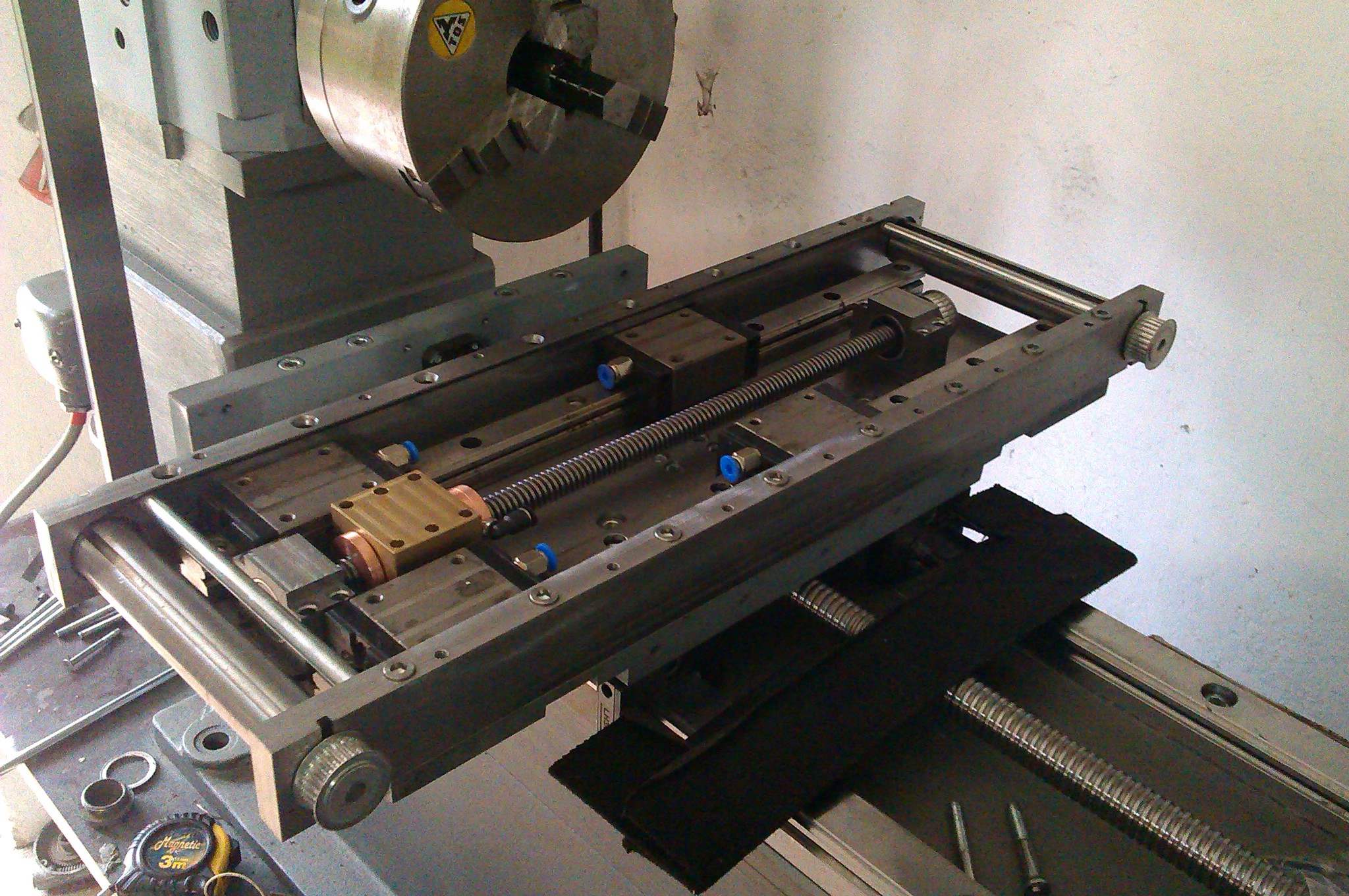

To nevadí, myslím že toto řešení roletek je docela elegantní. Drát z kterýho jsem namotával tu pružinu je nějakej měkčí, protože mi konce ani víckrát ohýbaný nepraskly. Já mám velkej průměr 22, pokud mi bude ta pružina praskat, tak udělám ty trubky delší a z vnějšku bych na to nechal namotávat nějaký závažíčko. Planžeta je ale docela slabá, každej ohyb je na ní vidět, takže možná ta 0,1 by byla lepší, co vím tak se daj na aukru.
Obrázek
Šroub je M12, díra 22mm, pružina dlouhá cca 60-65mm, kdyby jste někdo hodně potřeboval ten drát, tak by se něco dalo sehnat.

10. 9. 2013, 9:21
Předělávka Y osy, podařilo se mi koupit lineáry Bosch-Rexroth, takže stačilo udělat mezikusy a ještě se tím rozšířilo celé vedení jak na šíři kolejnic tak i vozíky jsou dál od sebe. Vedení bylo trochu zanedbané, mazání měly naposledy co byly nové, lehká rez na kolejnicích, ale vůli nemají a těsnění je taky nepoškozené, celkově přesně pro moje použití.
