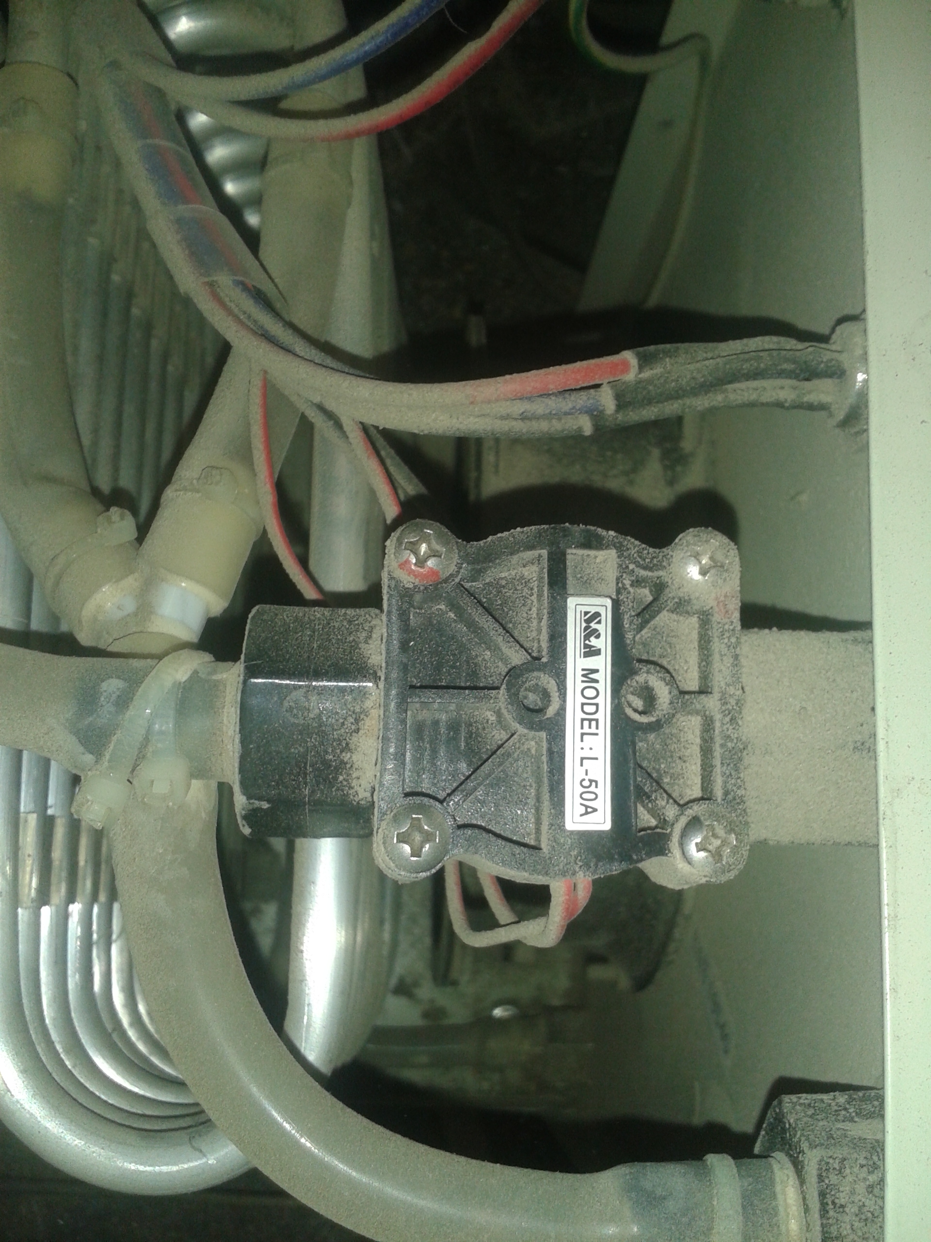

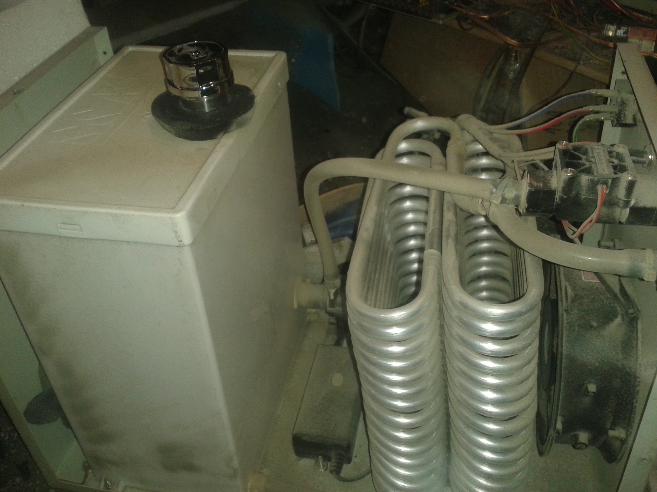

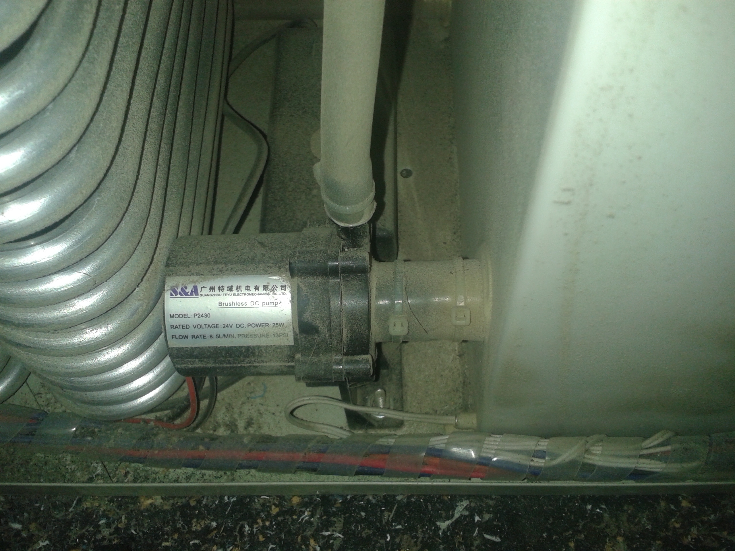

Takhle vypadá to chlazení uvnitř, mám 3 kousky. Sice to není laciné ale když budu chtít udělat něco podobného tak to bude taky něco stát a navíc plno mého času. To se mi zkrátka nevyplatí bastlit, takhle to mám hned a je to.
IQ156
IQ156
- Příspěvky: 7207
K tomu chlazení , občas se na aukru vyskytne průtokový chladící agregát z nějakého nápojového automatu , z jednoho mám udělané chlazení na pivo , je to pěkné kompaktní a chtěl za to myslím 1600,- je tam ledničkový kompresor a výměník je zalitý hlinikový blok žádná voda , vše pěkně zaizolované .

Jejda ,to chlazení je teda dílo ,nikdy jsem to vevniř neviděl. No je to konstrukčně podobné strojům ke kterým to patří....
Fakt je že když se spočítá čas ( ten hlavně ) a díly tak člověk nějak moc neušetří.

Když vezmu to mé "zprasené" chlazení, tak dvě stovky za chladič, kdybych měl kupovat ventilátory, tak dalších cca 500.- k tomu další materiál (vydoloval jsem zbytky), strojní čas, moje práce...
Hotové řešení je v současnosti levnější, ale na druhou stranu...

Pánové, pánové, pánové... chápu, že pro někoho může být nákup hotové věci levnější než ji vyrábět, ale odsaď po caď. 1. myslím, že charakter těchto stránek a tohoto fóra se zaměřuje právě na lidi, kteří jak píše Hádes, si věci rádi vyrobí sami vlastníma prackama a pak okolo toho tancujou, že to funguje (ano, i můj případ).
Když už něco hotového koupí, tak se takovýto člověk v tom stejně bude vrtat a upravovat a vylepšovat. No a za druhé, když už tu řešíme to chlazení, tak opravdu i mě velice překvapilo (zklamalo), co se uvnitř takovéto krásné "chladící profesionální" neřknu-li "průmyslové" jedntky nachází. Upřímně chce se mi blejt. Ne z toho, jak se v tom drží prach, ale z té ceny za nic. A nevím jak vy, ale takováto věc mi zabere na výrobu čistého času tak možná dva dny práce a cca 2000 peněz. Zbývá tedy nějakých 9500 rozdíl + doprava od pořizovací ceny tohoto bastlu. Nevím jak vy, ale já 4700,-kč za jeden den vydělávám jen vlmi nárazově. A co se týče účinnosti, tak se dovolím domnívat, že při vlastní výrazně levnější konstrukci se tu dostanu do takové fáze, že mé řešení zastane práci za 3 takovéto stroje. Ale uvidíme. Každopádně jsem se rozhodl. Než toto, to raději postavím z věcí, které pokoupím a bude to. Podle mě asi fakt nejlepší varianta.
Každopádně Luboši velký dík za tyto fotky. Usnadnili mi rozhodování

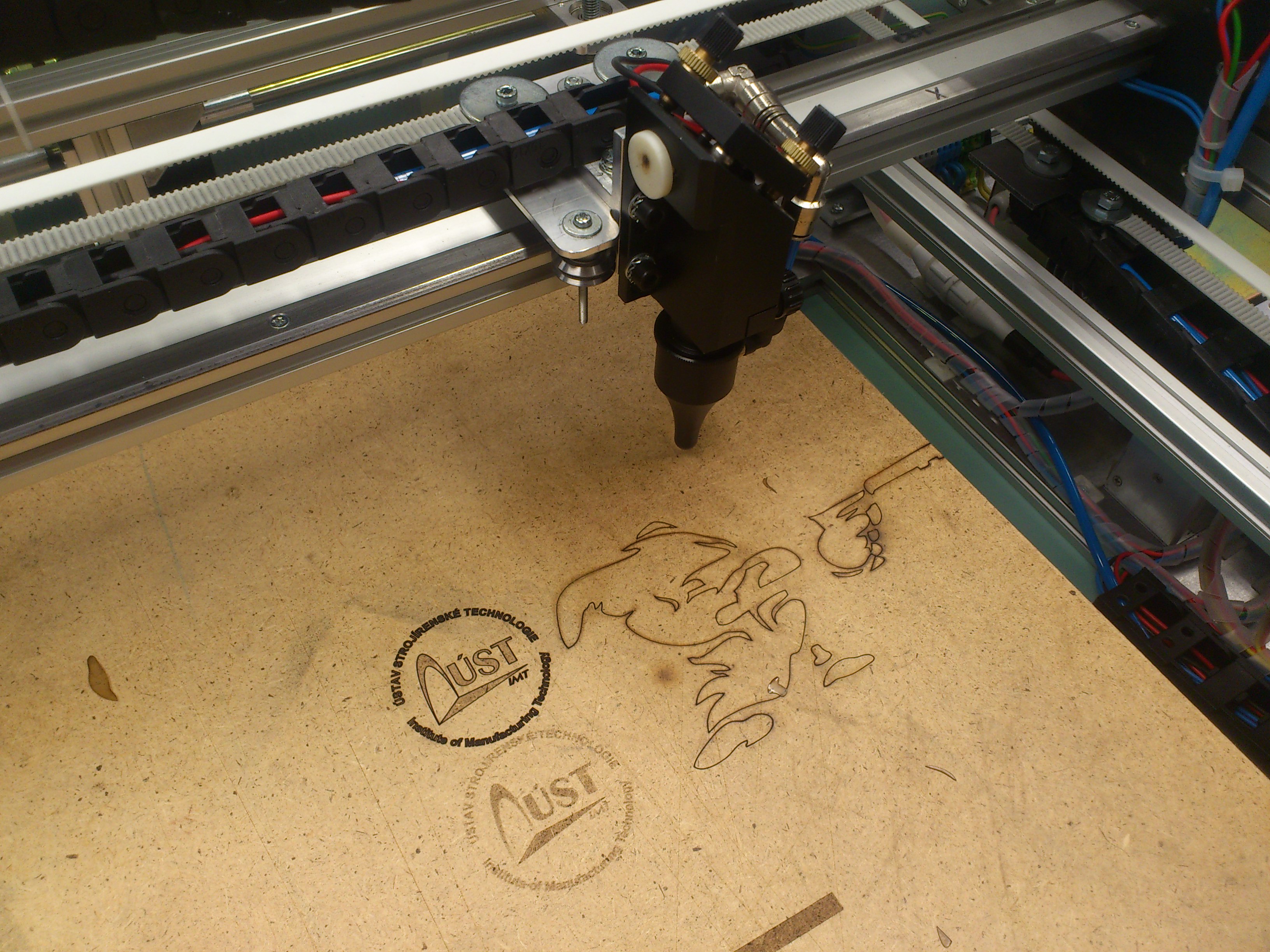

Tak pánové a je to tu. První opravdové pokusy s pálením a gravírováním... Video postupně udělám a dodám, ale alspoň jednu fotku přidám.
Kdo pozná figurku na obrázku, připíše si 10 bludišťáků...

Gratuluju ,vypadá to dobře
Na vektorech se nejlíp pozná jak je dobrá mechanika, jestli něco nelítá.
začínám mít tiky konečně poskládat tu hromadu nakoupených věcí na lepší laser než je ta čínská mrcha co mám teďka .
