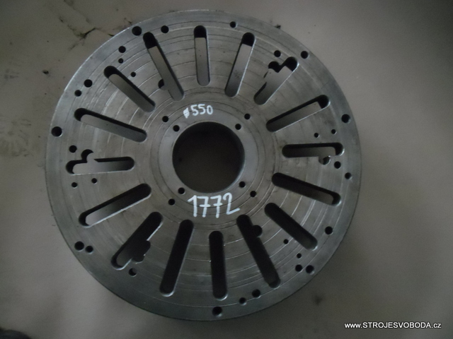

Já myslel jestli k tomu ještě nemá být toto.

Tahle určitě ne, podívej se na ten průměr.

pepawrf> priruba tohoto typu do bezneho prislusenstvi urcite nepatri. Jeji funkci muze castecne zastoupit prave unaseci deska pro frezovani mezi hroty. Ma drazky s rybinou. Jako licni deska je tam potom ta s celistma co jsem postoval.

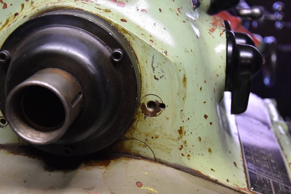

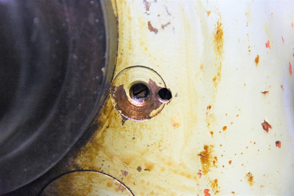

Už týden bojuji se zaschlými mazničkami, které se mažou olejničkou. Většinu už se mi jich podařilo vyčistit naftou, kterou tam peru stříkačkou, ale 4 mi stále odolávají. Nemáte někdo tip, jak a čím je zprovoznit?

To je dobrá metoda na vnější plochy, ale tady se jedná o mazací kanálky.

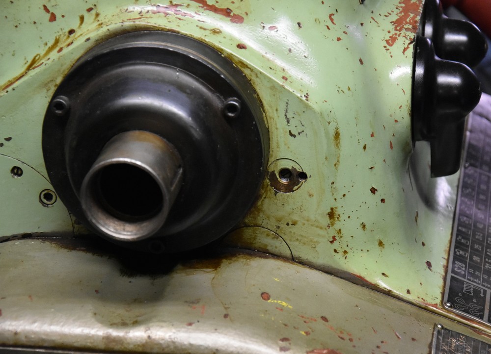

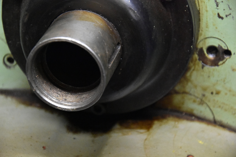

Mazničky pomalu povolujou. Jako nejlepší rozpouštědlo se ukázal aceton.

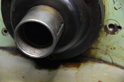

Mám však jiný problém. Vyráběly se S28 bez použití rychloupínání ve vřetenu? Zběžně jsem koukal kam co asi patří a zjistil jsem, že na soustruhu chybí otvory pro připevnění páky ovládání rychloupínače. Závit ve vřetenu je. Soustruh je rok výroby 1958 a generálkovaný v roce 1975.
Příspěvky: 5495
19. 5. 2019, 12:09
Mám pocit, že rychloupínání byla extra výbava. Pokud hod někdo máte nafotte sem prosím co všechno je jeho součástí. Díky.
To Brit: pokud ti to pomůže, tak můžu nafotit, jak to má provedení "army".
Britt
Příspěvky: 1830
Registrován: 8. 5. 2019, 5:36
19. 5. 2019, 1:15
To jsem viděl na fotkách, nicméně to můj problém neřeší. Co se dá dělat. Celé zařízení půjde do světa a klidně výměnou za kuželové pravítko.

Sláva, všech 17 mazniček je plně funkčních, po téměř 2 týdením boji.

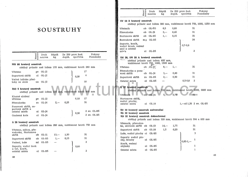

Chci se zeptat, prodejce provedl kompletní výměnu olejů a všude dal OL-J46. Může to tam zůstat?
jen ta označení budou dnes 10x větší
OL-J1 je OL-J10
OL-B5 může být OL-J46
SN 20, SM 16 B, FN 25
