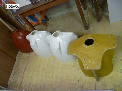

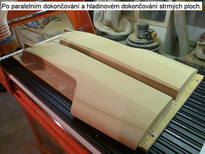

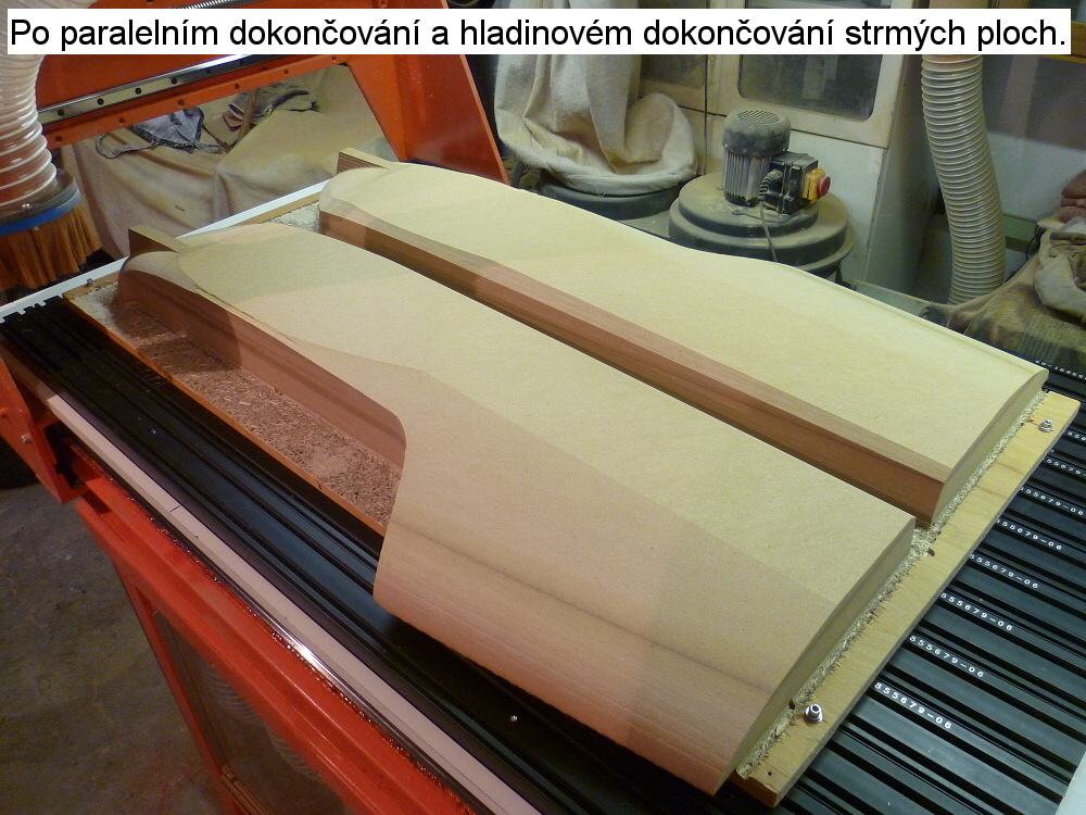

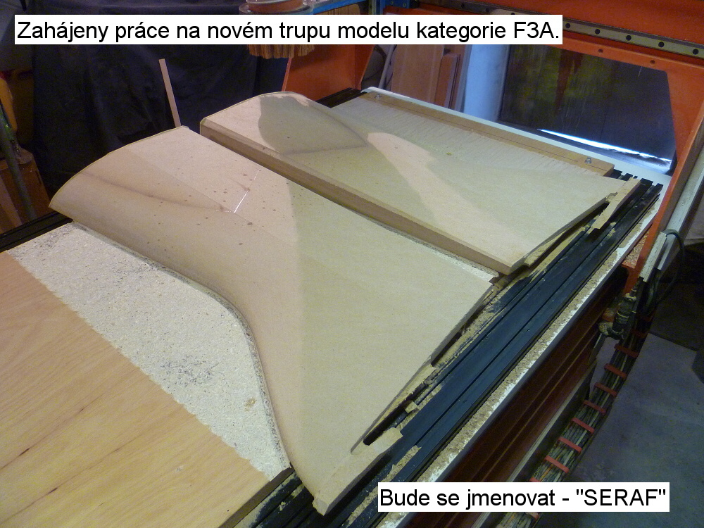

Trochu oživím vlákno krátkým videem z dnešního frézování. 9m/min. Konečně jsem se pustil do nového trupu na akrobata.

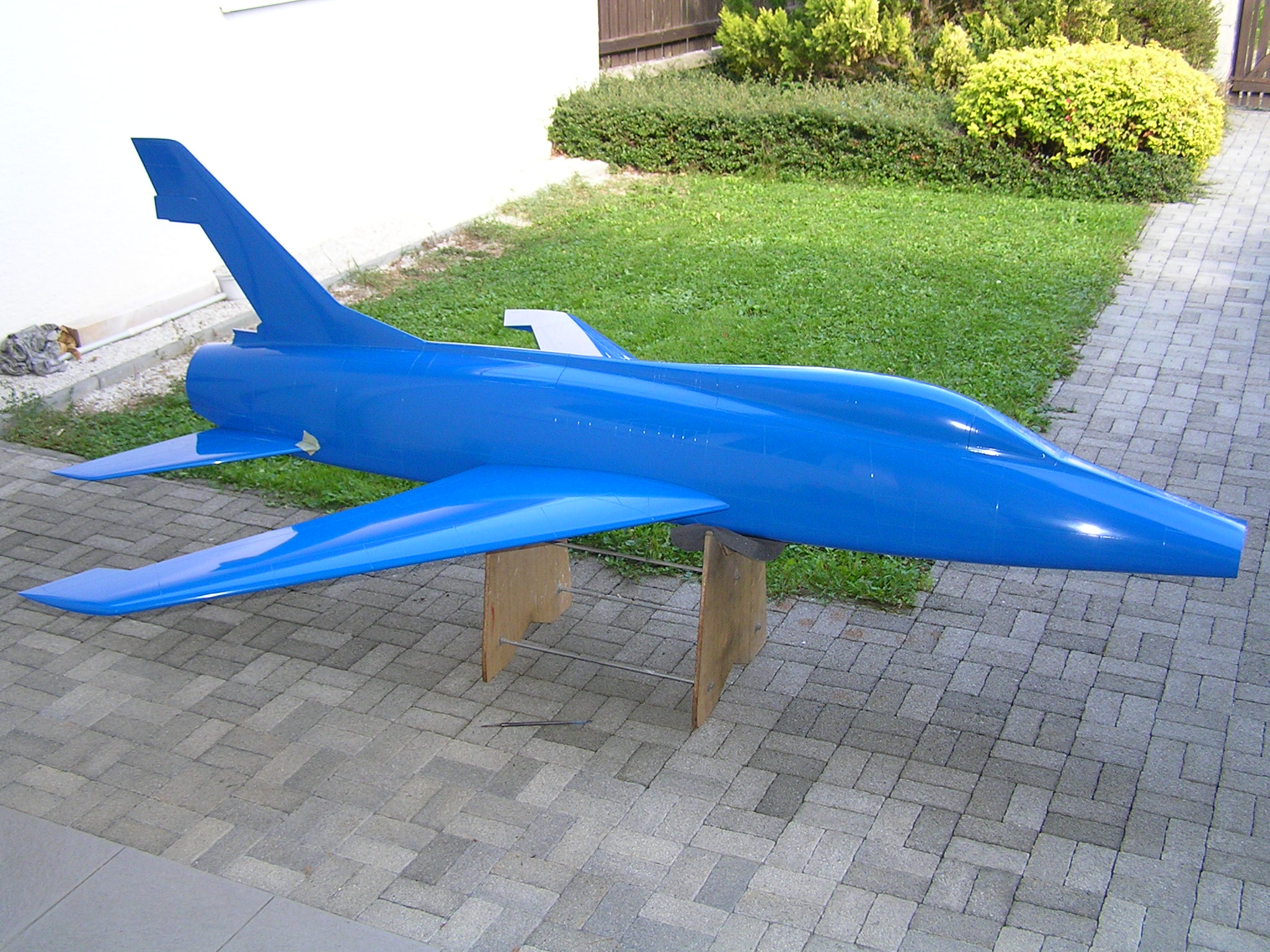

Mám jeden dotaz z trochu jiného soudku. Jde mi konkrétně o separaci kopyta - PVA. Zatím jsem používal natahovací PVA. Ale teď potřebuji nanést PVA na trup dlouhý 240cm - a nějak to nestíham - rychle to zasychá a dělá šmouhy. Ty PVA stříkáš? Pokud ano tak jaký používáš - tryska - tlak. Díky moc ... Jen pro představu přikládám o co jde ...

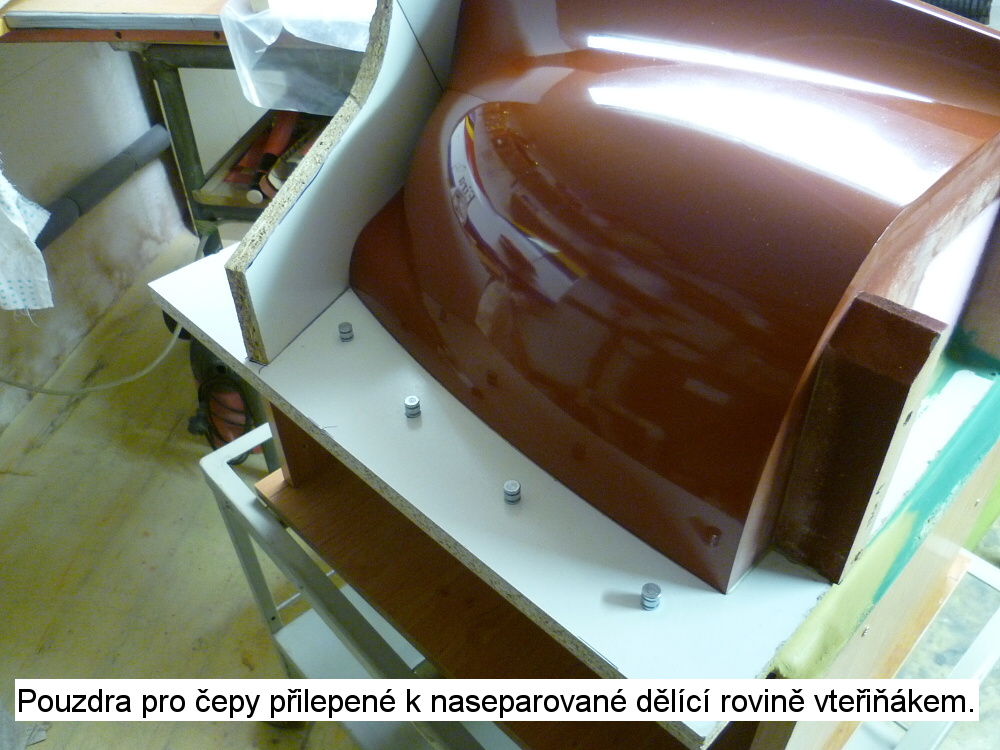

Toto je těsně před zaformováním:

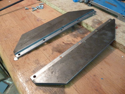

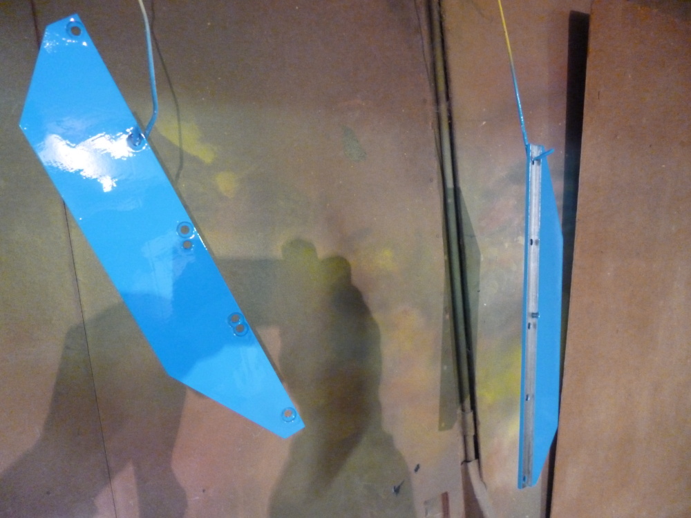

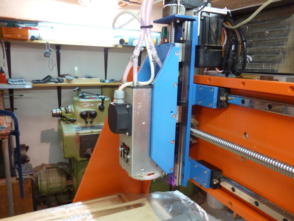

Vše špatné je k něčemu dobré.

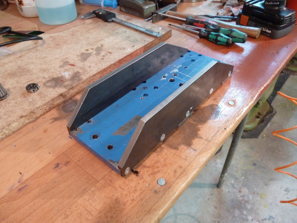

Frézka momentálně nefunguje z důvodu opravy vřetena a tak jsem konečně trochu vyztužil osu Z.

nechci nejak rejpat, ale jak jsi pridelal ty dve bocny strany nechtelo by to udelat mezi nema jeste prepazku?? viz jpg
jinak zavidim ti tvoje serva .. ja je musim koupit bude to fakt lepsi jak se na to divam :)

Nevím, nejsem strojař, ale nemyslím si, že by ta přepážka tam měla nějaký smysl. Ale třeba se mýlím. (Ale udělat ji tam by nebyl problém.)
