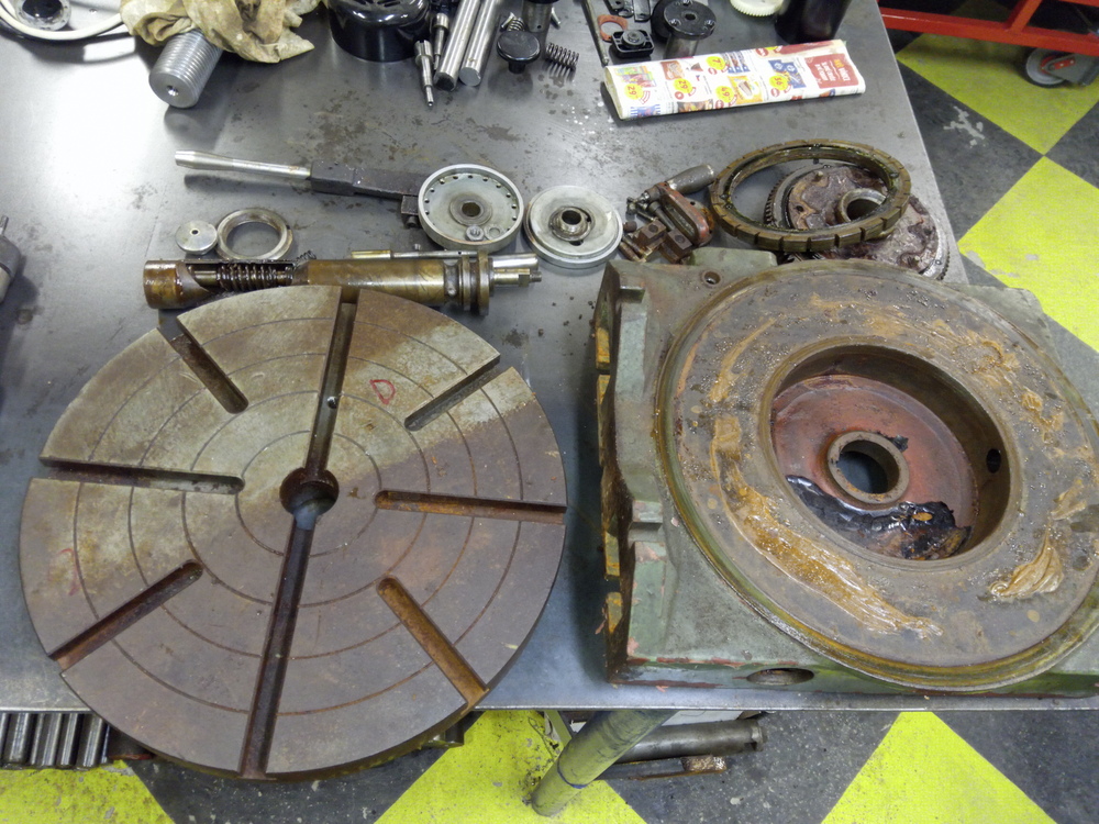

Skoro doskládanej stůl, chromy byly taky porezlý, takže to šlo do písku a načernit.
původní stav

Nechceš udělat ještě jeden? Pěkný to máš...

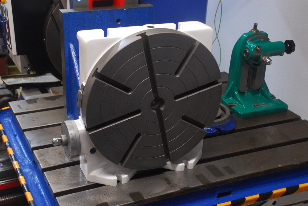

Budu dělat ještě koníka VK320, ten je sice nepoužitej, ještě na dřevě, ale už je zažloutlej a oklepanej od skladování, a to se mi nelíbit. Ten bude bílej k tomuhle otočáku. Na tenhle stůl přijde namontovat lícní deska a bude to horizontální dělička, bude to takověj hezkej pár.
A aby tomu zelenýmu VK250 nebylo smutno, tak mu do páru udělám druhej tenhle otočák, v zelený.
Pak mě tady čeká várka co pujde do modrý kladívkový, hroty, svěrák, točna.. samý blbosti
