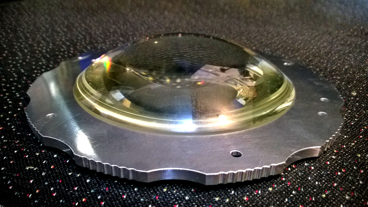

.. oni vidí i bez světel, to si tam dávají jen, aby jsme je viděli my :mrgreen:
... ne je to držák na lupu švárovi - zespodu, pak dám foto celého, ale dneska neděle, tak odpočívám a se..u na práci :D :D

No moc hezké jako ufon se mi to líbí víc jak nějaký držák na lupu :lol: :lol:

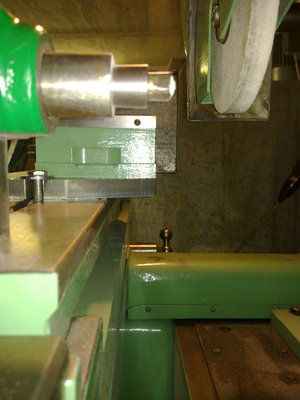

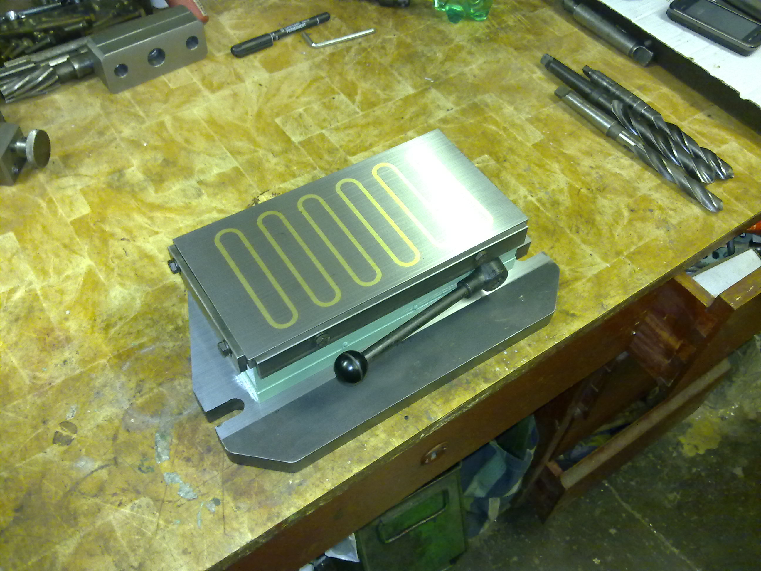

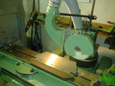

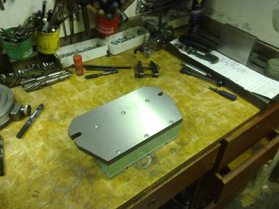

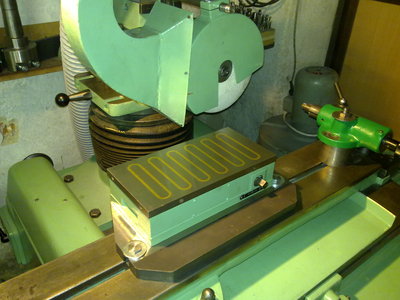

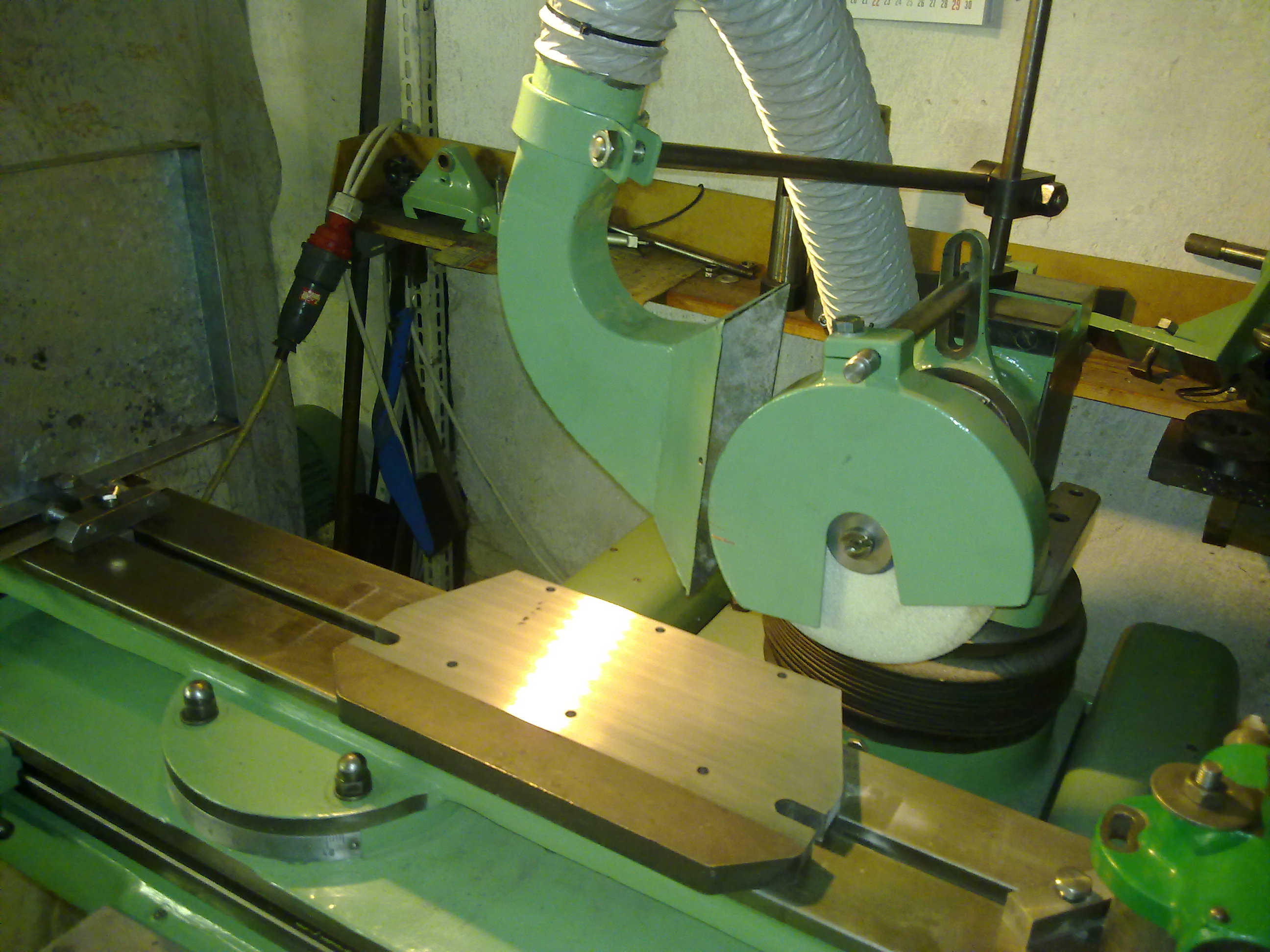

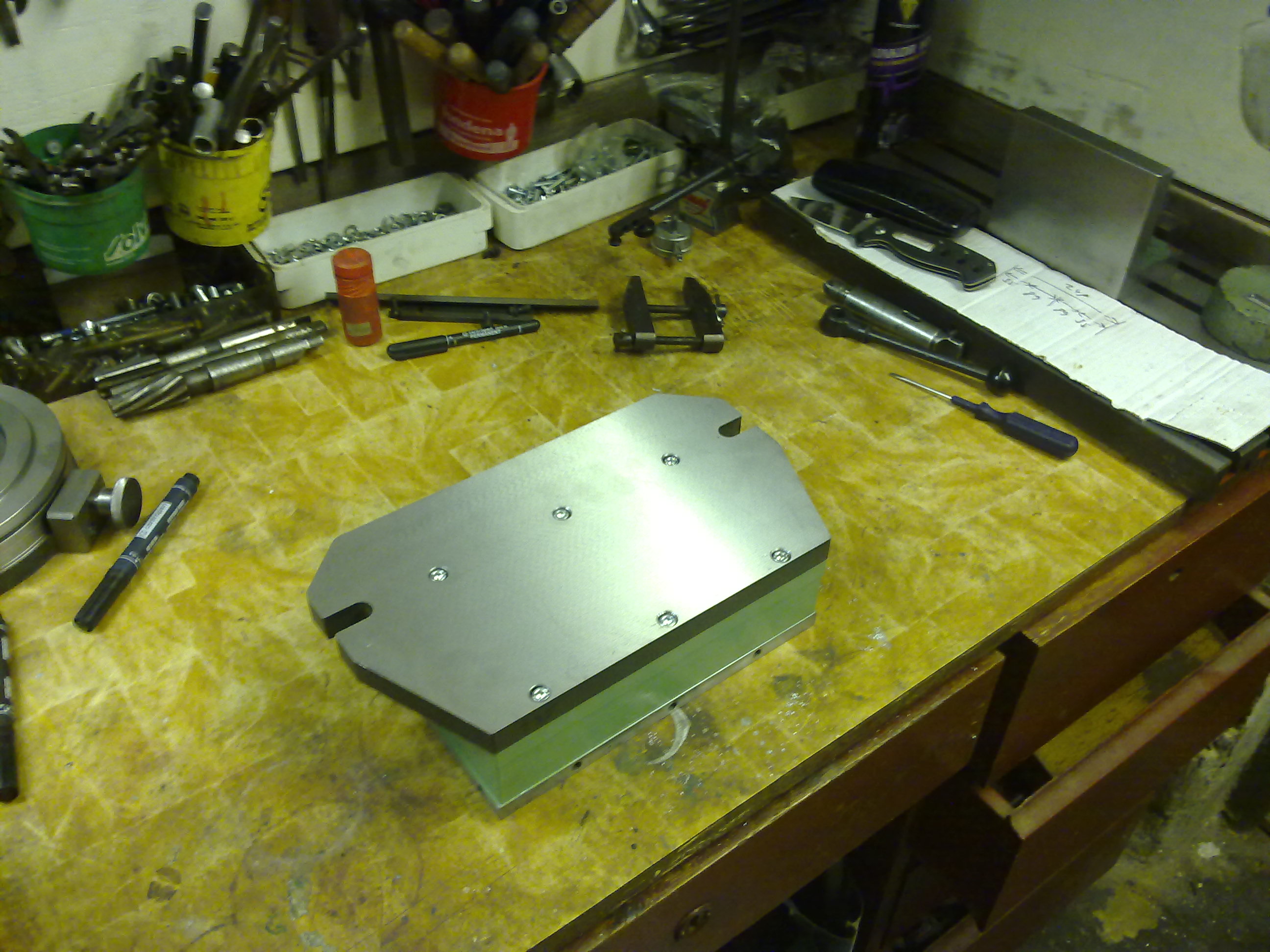

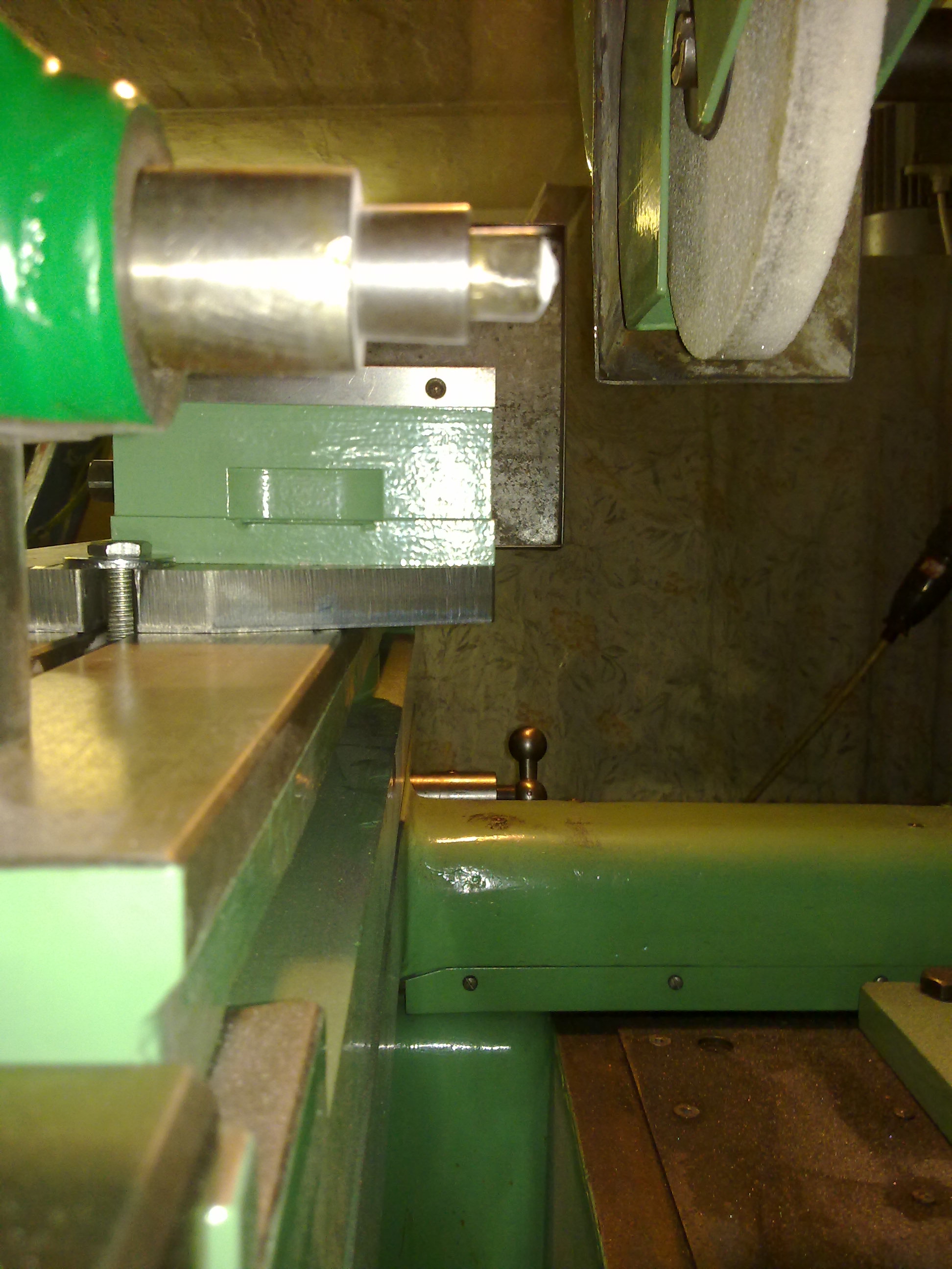

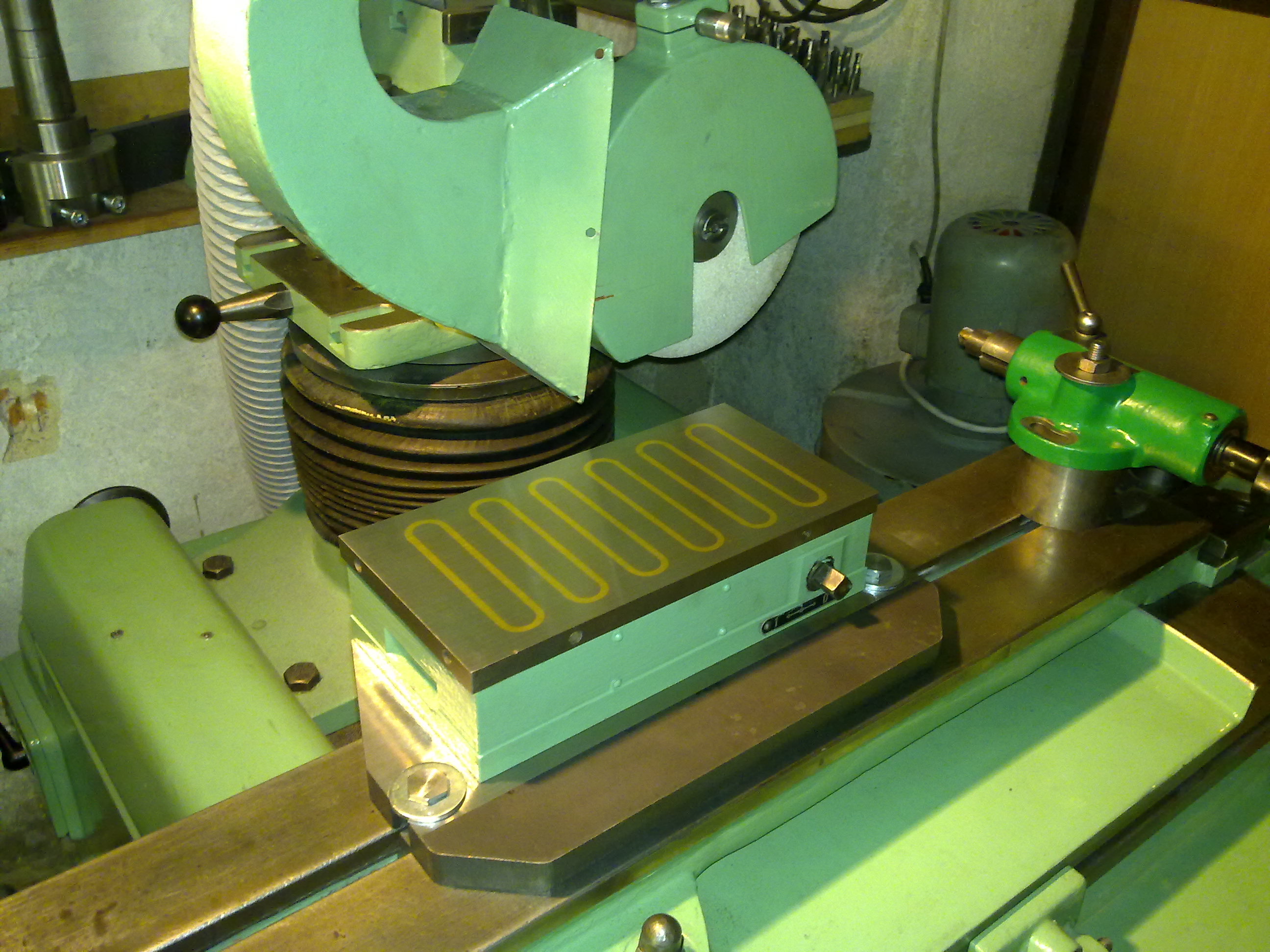

Forichtung na upevnění magnetu na Kameníčka, abych nemusel na menší obrobky používat nejdelší trn, který má menší tuhost. Deska je zespodu obroušena na magnetce, z vrchu plocha pro magnet je obroušena přímo na Kameníčku, magnet přebroušen také na Kameníčku.
výsledek
výsledek
vyosení
vyosení
broušení magnetu
broušení magnetu
broušení desky
broušení desky
broušená spodní plocha, napasování před broušením vršku

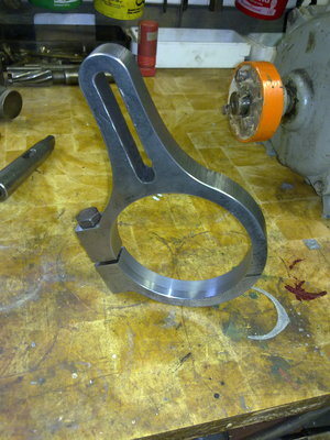

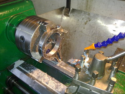

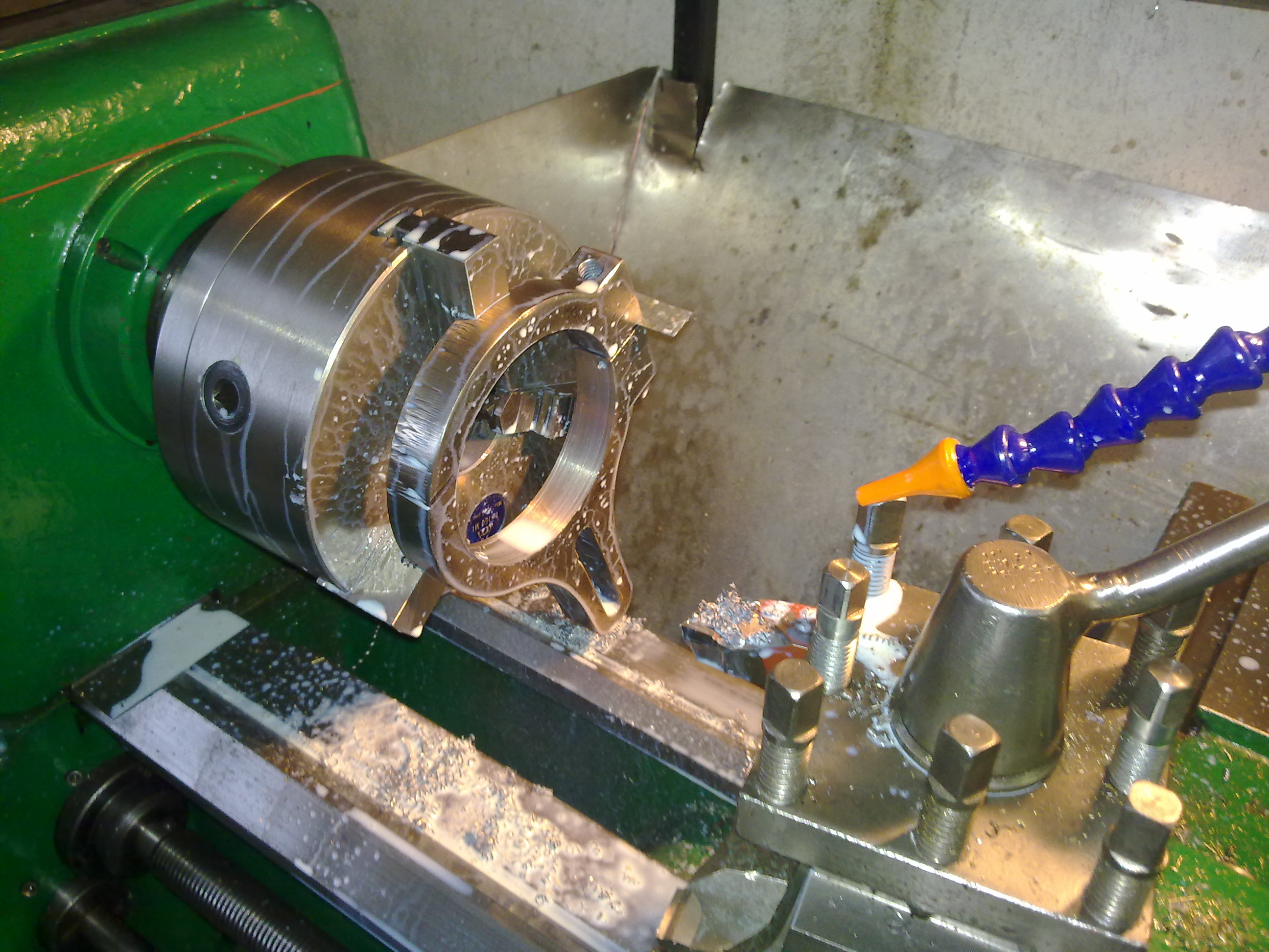

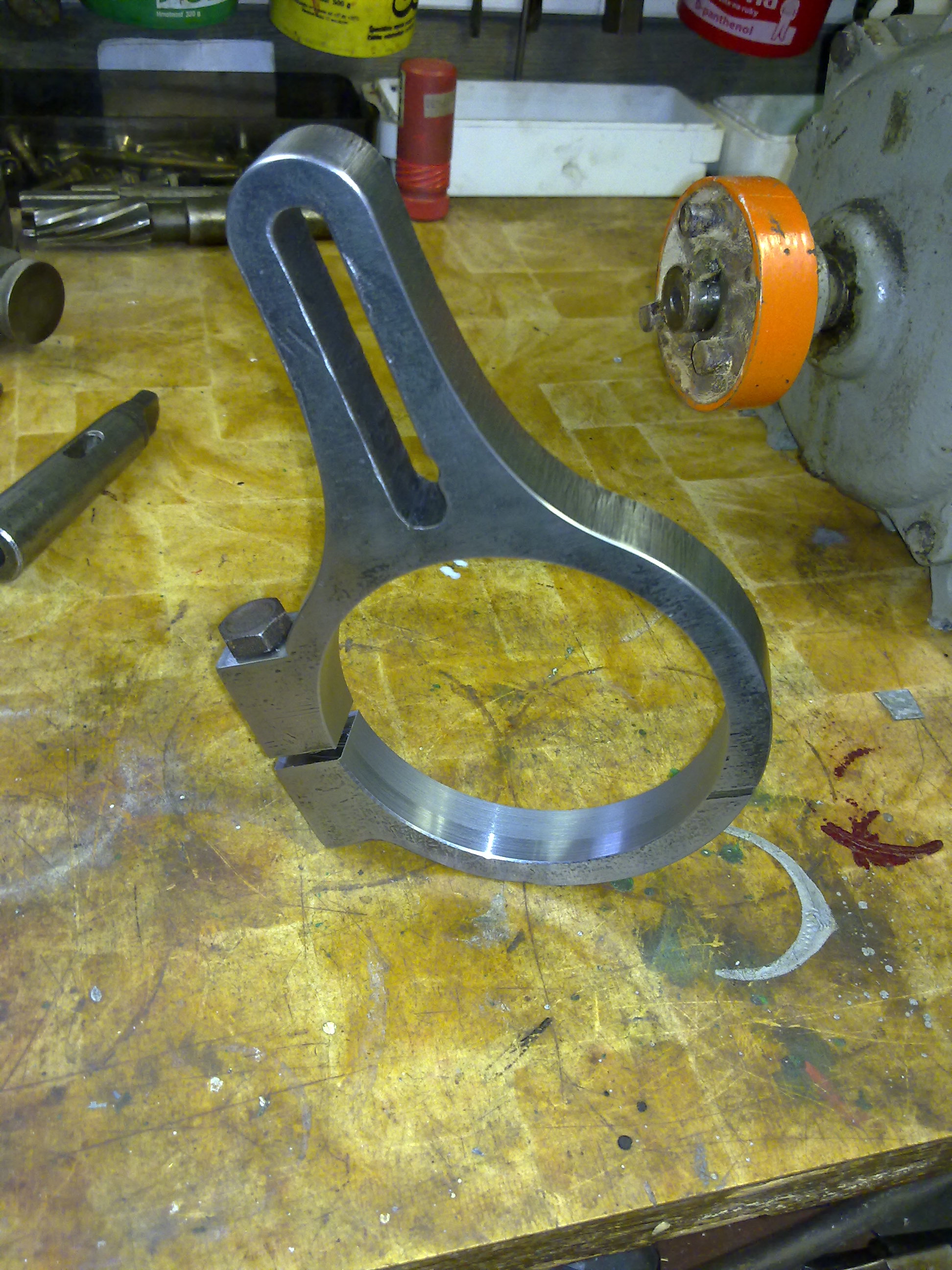

Dneska konzolka na kryty kotoučů na Kameníka. Polotovar výpalek.

Zbýňa, prečo robíš najskôr zárez a potom točíš? Ja to robím nakoniec.

Juro píše:Zbýňa, prečo robíš najskôr zárez a potom točíš? Ja to robím nakoniec.
Protože v materálu je díky laseru pnutí a kdybych nejdřív soustružil přesný rozměr a pak až prořezával, tak by se mi třmen výrazně "rozšklebil". Dokonce by bylo ideální nejdřív odsoustružit přikalenou vrstvu, pak prořezávat a pak dosoustružit na přesno.

Myslím, že tady u toho dílu je to skoro jedno :wink: I kdyby se to rozšklebilo, tak to zmáčneš ve svěráku na přesno a je to...

jaký přídavek je vhodné dát pro soustružení
- bude ocel TL=20mm a průměr po obrobení 100mm držák H2O 2,2kW vřetena ...
to záleží čím to budeš řezat.. když vodou tak stačí třeba milimetr, když laserem tak to chce alespoň 2..ono tomu soustruhu je to uplně jedno jestli vezme o šponu víc..
