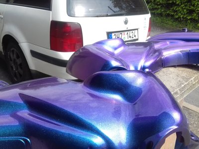

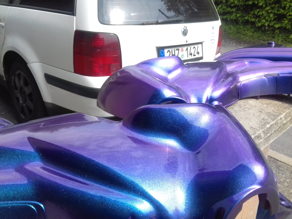

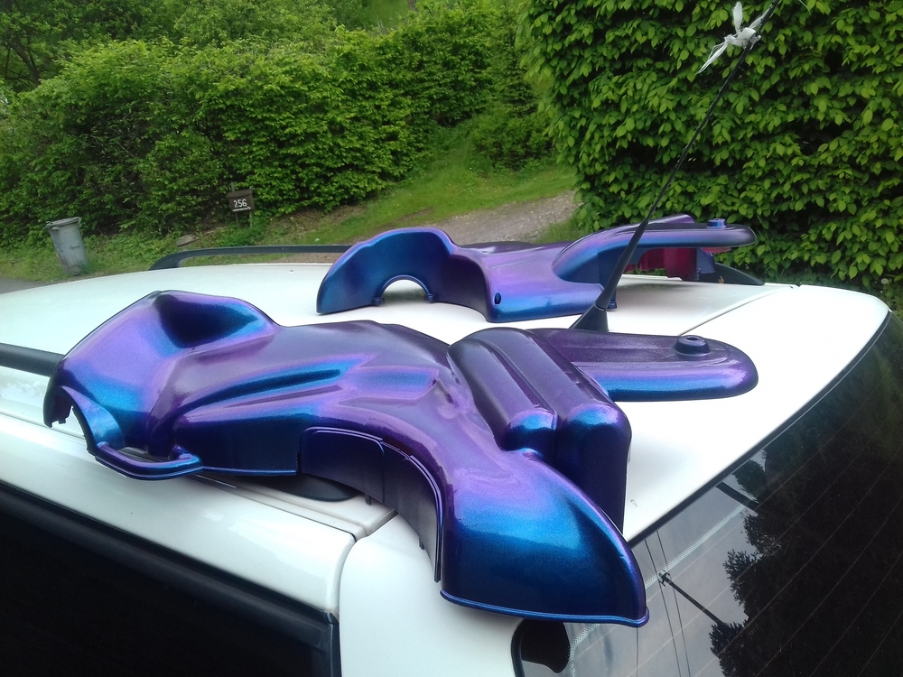

včera renovace motorky- odrážedlo pro prcka

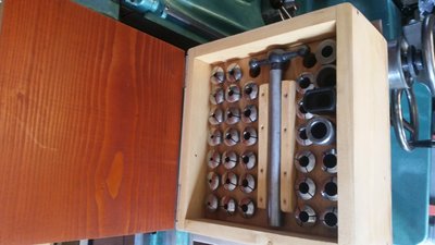

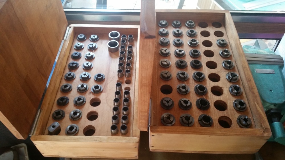

sice to neni železo ,ale je to na železo :D :D
kdyz se clovek nudi a zakopne o naky prkynka..a ejhle krabicka..
-FN22-klestiny
a zase naka krabicka
-RM10-klestiny

packa píše: 26. 5. 2019, 9:34 včera renovace motorky- odrážedlo pro prcka
Dělal jsi to sprejem nebo pistolou?
Příspěvky: 7173
26. 5. 2019, 7:08
pistolí , je to spešl lak chameleon .

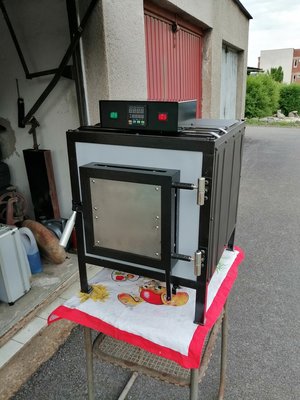

Dnes jsem snad úspěšně dokončil moji malou el. kalící pícku.
Vnitřní rozměry 15x15c32cm. Příkon 1800W. Použil jsem Kanthal A1 1,2mm, cihly JM 23 a jako sekundární izolaci kalcio-muslikátovou desku 50mm.
Pár dalších fotek je zde:
https://markusv.rajce.idnes.cz/kalici_pec
A těď už můžu pořádně kalit :D

Pěkná práce, taky už mám cosi vymyšlený, na takový ty prkotiny je to parádní věc.

packa píše: 26. 5. 2019, 7:08 pistolí , je to spešl lak chameleon .
No vidiš, ty jsi ho dával nahoru, a já ho dával minulej tejden dolů :lol:
