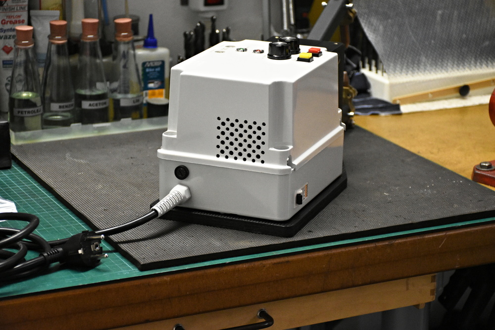

Rameno (horní) přitlačuji tlakem ruky, na těch pár bodů, které s tím kdy udělám, je to vyhovující.
Ventilátor má v krytu vyvrtaný v celé ploše ventilátoru rastr - mřížku, a vyfukuje to předem obdelníkovým výřezem pro průchod kabelů sekundáru, takže to profukuje celým vnitřkem odzadu dopředu. Protože horní část krytu je mírně kónická, tak ventilátorek musí být trochu šikmo uchycený.
Udělal jsem s tím pár bodů na plný výkon, oba chladiče (triaku pro řízení výkonu i SSR pro časovač) jako psí čumák, jediné, co se trochu zahřálo, byla licna sekundáru (50 mm2) a potom obě ramena hrotů, ale hřálo to opravdu jen slabě a vzhledem k tomu, že se s tím udělá tu a tam nějaký ten bod, tak se to asi víc zahřívat nemá šanci...

30. 7. 2019, 10:10
pavlík píše: 30. 7. 2019, 1:40 Tak jsem konečně dokončil bodovku, byla to příjemná práce...
Máš to moc pěkné. :-)
Co Tě vedlo k takovému zapojení? Píšeš, že tam máš triak k řízení výkonu a SSR pro časování.
Má to řízení výkonu nějaký význam? Ať už teoreticky, ale hlavně pak v praxi? Nestačí to řídit jen časem?
Předpokládám, že oba prvky jsou na primáru. Jaký význam tedy prosím má spínat primár dvěma prvky?
Když už je tam ten triak, tak proč nespíná i podle časovače? Co navíc v tomto případě přináší to použití SSR?
Když už jsi postavil takto vybavený stroj, tak jsi asi i přístrojově vybavený. Měřil jsi prosím průběh proudu na primáru v přechodovém stavu, tj. při sepnutí? A pokud ano - podělali by ses prosím o výsledky?
Díky.

to Mex: ahoj, díky, řízení výkonu a časovač jsem zakomponoval pro co největší univerzálnost, udělám si ještě k bodovce nástavec na bodování vývodů (pásků) malých akumulátorů, kde jsem se obával, že i při minimálním času, pokud tam narvu plný výkon (proud sekundárem je nějakých cca 700 A ???), tak akumulátor nenakontaktuji, ale i při krátkém času bodování ho propálím, tam to bude chtít malinký proud a hodně krátký čas.
Proč jsou to dva oddělené obvody je dáno tím, že mi doma ležela nevyužitá stavebnička na řízení výkonu a tak jsem ji bez úpravy použil a přidal jsem k tomu jen časovač s 555, který používám pro různé aplikace, jen jsem osadil do standardního opakovaně používaného plošňáku R a C podle požadovaného rozmezí časů.
SSR jsem použil proto, že se mi líbilo spínat to v nule (i když je to zde v jiném vláknu zpochybňováno, ale stále se mi to jeví, vzhledem k typu zátěže, jako lepší).
Průběh proudu v primáru jsem neměřil, nějak mě to ani nenapadlo, kontroloval jsem jen parametry řízení výkonu a časovače, i proud v sekundáru jen odhaduji, protože mi to klešťák na 400 A nezměří...

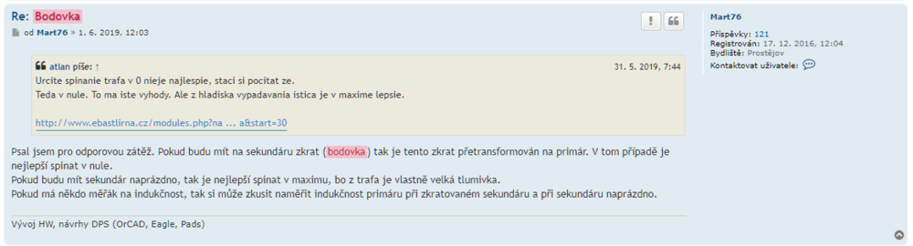

turnigy
Příspěvky: 1762
Registrován: 2. 9. 2018, 6:13
31. 7. 2019, 2:16
Spínanie trafa "v nule" je asi najhorší spôsob, ktorý si mohol zvoliť :lol: keďže je to indukčná záťaž. Skús pre tú srandu zmerať priebeh prúdu, stavím sa, že tam bude poriadna špička.
Inak robia sa aj SSR so spínaním v maxime, priamo určené na spínanie transformátorov a iných indukčných záťaží

pavlík
Příspěvky: 896
Bydliště: Praha 5
31. 7. 2019, 2:33
To je sporné, viz příspěvek:
Já to chápu stejně a zdá se mi v případě bodovky (spínání do zkratu sekundáru) spínání v nule lepší, v každém případě mi to ani na nejvyšší výkon jistič nevyhazuje a to je podstatné :lol: ...
turnigy
Příspěvky: 1762
31. 7. 2019, 4:57
Asi máš pravdu, pri skrate na sekundáre sa viac ako indukčnosti prejavia odpory vinutí, takže aj účinník celého trafa bude skôr odporovo-induktívny. Potom je možno vhodnejšie spínať v nule ako spínať v maxime, ale to bude asi závisieť od parametrov konkrétneho trafa. Inak pekná robota, tiež by som mal spraviť nejakú krabičku na moju bodovačku, zatiaľ držím elektródy v rukách :lol:

turnigy
Příspěvky: 1762
31. 7. 2019, 8:36
Nemusel si nikam písať, v šuflíku mám ešte protokol z merania na trojfázovom trafe :lol: naprázdno bol cosφ = 0,15, pri meraní nakrátko bol cosφ = 0,85. Bolo to 16kVA trafo 3*380 -> 3*230. Takže je to pravda, spínanie v nule je lepšie

1. 8. 2019, 2:43
Úvodem díky pavlíkovi za popis jeho řešení.
Teď k tomu spínání: ta proudová špice při sepnutí (a obzvlášť při sepnutí v nule) je magnetizační proud toho trafa. Tedy jen "nabíjení" magnetického obvodu. Připojená zátěž se v té chvíli prakticky neuplatňuje, takže rozdíl, jestli to pojede naprázdno nebo skoro do zkratu asi nebude velký.
Nemá smysl měřit indukčnost primáru s volným nebo zatíženým sekundárem. Tady se jedná o přechodový děj, takže tohle by změřil jen speciální, pro to určený, měřák (musel by to měřit jednotkovým skokem).
