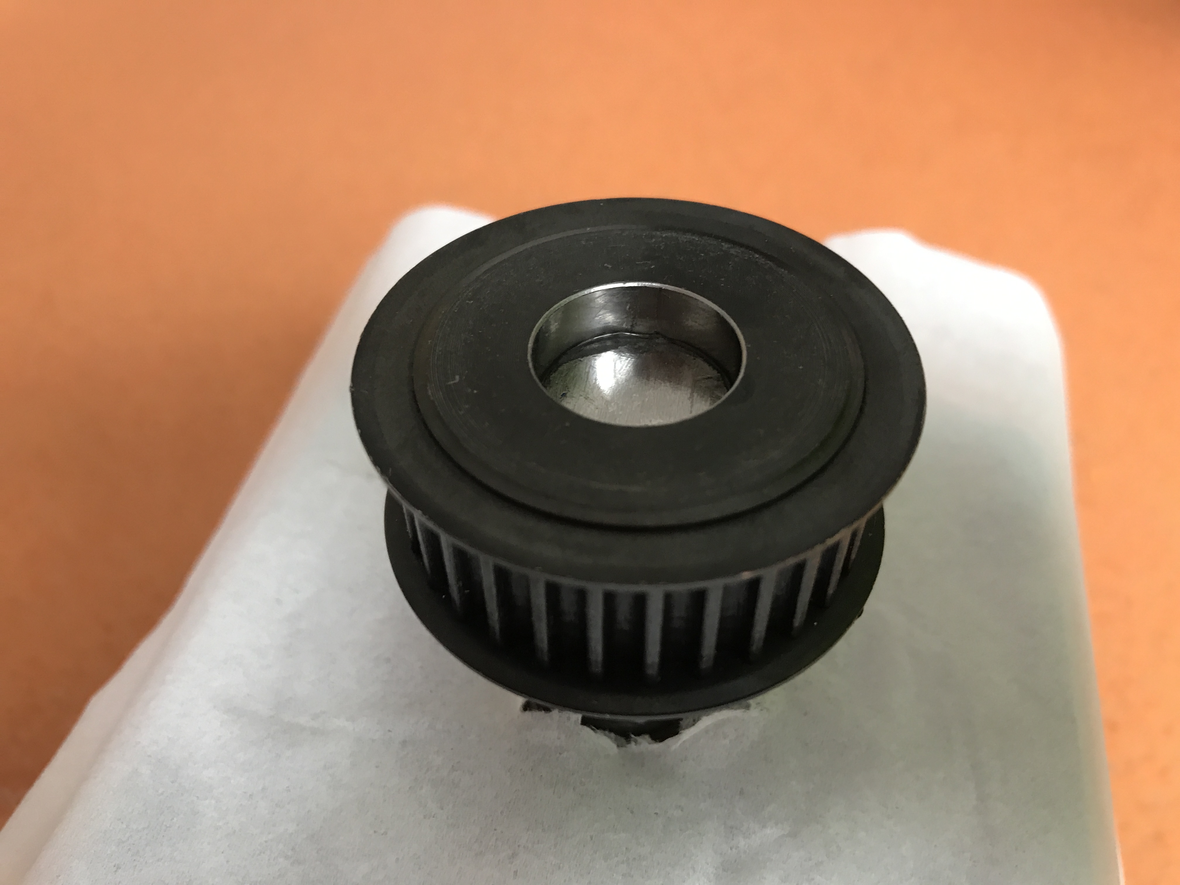

Mám problém.
Na Krokový motor s hřídelí 19 mm jsem chtěl nastrčit řemenici, už zpočátku to šlo dost ztuha, ale šlo.
Rozumným poklepáváním silonovým špalkem to zalezlo asi 20mm, ale postupně se to zhoršovalo a teď když potřebuju ještě asi dalších 7mm už to jde jen daleko větší ránou při které to popojede asi o jednu desetinu milimetru.
Hrozí že zničím ložiska, nebo abych tak ještě nevyboural zadní stranu motoru.
Bude mít smysl řemenici ohřívat, abych s tím hnul ještě kousek?

No jinak to asi nepůjde
A to bude jenom lisované?
Co suvně a na lepidlo?

Zmysel to malo nahriat predtym ako si to tam narval.
Stiahnut dole nahriat a nasadit.

Jeden motor (Y) už jsem vyřešil. Je to v tomto vlákně - do spáry jsem vyvrtal, vyřízl závit a do něj červík.grade065 píše:No jinak to asi nepůjde
Myslím že to je dokonalý spoj, jak axiálně, tak kolem všech ostatních os.
Řemenice ale šla nalisovat přiměřenou silou, ne jako teď kdy jsem se zasekl 7mm od konce.
Stahovákem s tím nejde hnout abych to sundal vyleštil - zvětšil díru a zkusil to znovu.

Odfrézuj (odřízni) řemenici, určitě bude levnější než motor. A že ta příruba motoru praskne jak nic a když nepraskne příruba tak utrhneš rotor od osy. Možná by stačilo dát tam stahovák, pořádně ho napružit a ohřát řemenici teplou pistolí.

Motor začal uvnitř dřít - neklamná známka toho že se při těch ránách stalo nevyhnutelné.
Motor jsem tedy rozebral a nic prasklé naštěstí nebylo, jen jsem zničil/narovnal pružnou podložku pod zadním ložiskem a rotor tak začal dřít o zadní víko..
Silně magnetický rotor jsem omotal papírovou lepicí páskou a řemenici celkem bez problémů dorazil na místo na kovadlině - samozřejmě na hliníkových podložkách.

Jen pro info ty ložiska axiálně zvládnou tak 400N

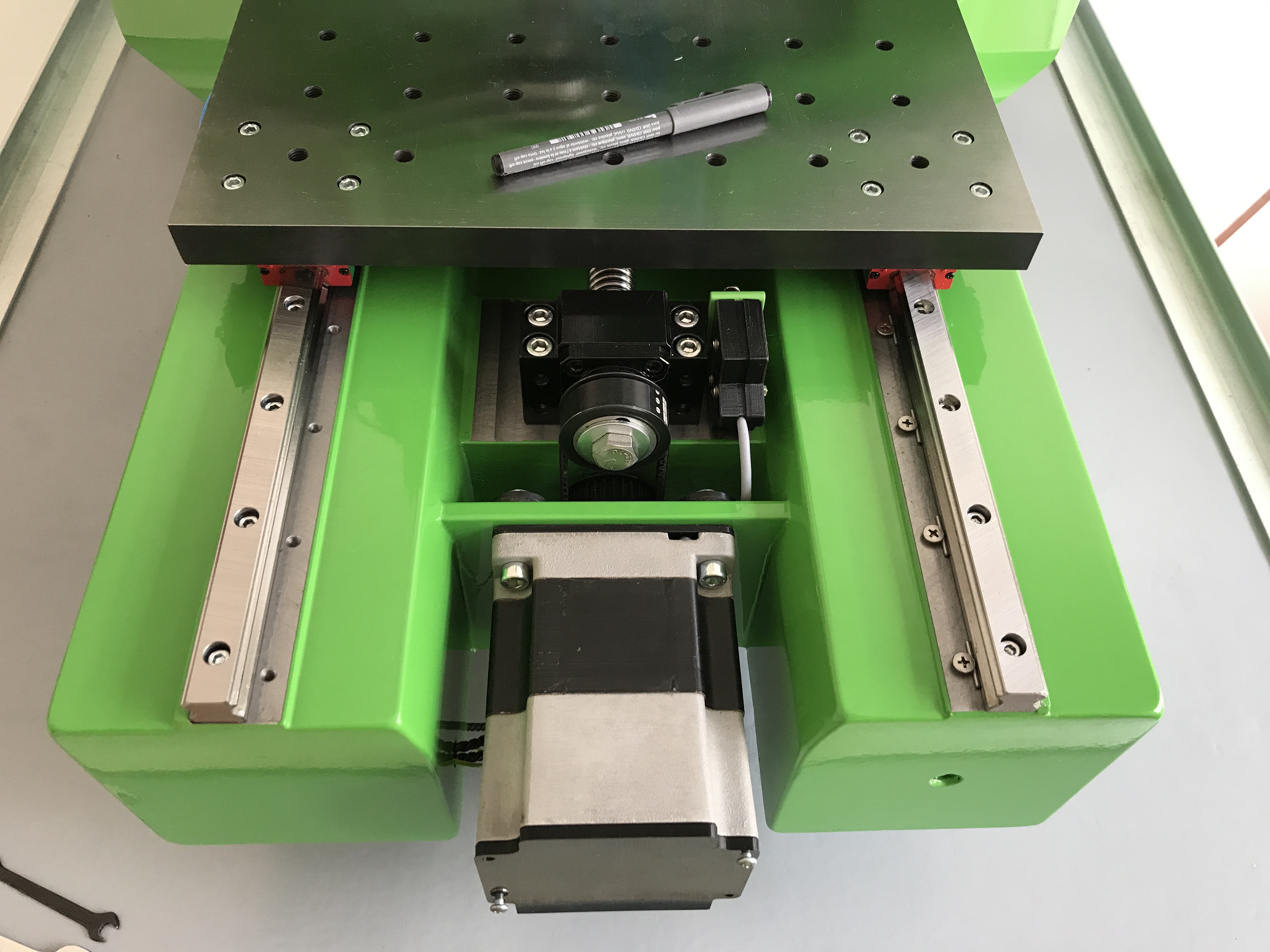

Sice mi chybí jeden motor a v bedně s elektronikou není vůbec nic, ale dopracoval jsem se do fáze kdy řeším krytování Y.
Pokud použiju měch musí být 400mm široký, natažený 500mm a stlačený 100mm.
Stlačený nemůže být delší, protože jsem s krytováním při návrhu vůbec nepočítal a mám všechno krátké, včetně stolu na kterém stroj stojí a z druhé strany je zeď.
Existuje pro můj případ něco vhodnějšího ?

Roletový kryt s pružinovým pohonem

A co postranách tý rolety ? Z boku nebudou přeci lineáry kryté.grade065 píše:Roletový kryt s pružinovým pohonem
Roleta musí mít nějaký stírátko, aby se do ní mezi závity nedostaly špony.
Jak dobře si poradí HIWIN vozík s případnou nečistotou přilepenou na kolejnici ?
Viděl jsem na internetu řadu amatérských konstrukcí, které nebyly zakrytované vůbec, nebo jen kartonem.
Krytování jsem tedy neřešil s tím že to asi není bezpodmínečně nutné.
Dříve jsem nikdy podobný stroj jako stavím naživo frézovat neviděl.
Teď když to ale vidím na internetu jak od frézy lítají mraky třísek někdy jemných jako prach, nedovedu si vůbec přestavit že bych to byl schopen nějak utěsnit.
