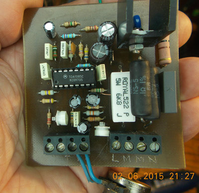

Tak jsem dnes začal podle rad od Mexe a zjistil následující:
Měření jsem dělal s připojeným motorem
Napětí na pinech 9, tedy i 10 bylo od 6,8-8V, podle nastavení potenciometru-krajní meze
Na pinu 12 bylo napětí 0,88-3V, zase podle nastavení potenciometru
Na pinu 3 bylo 2,5V
Na pinu 5 0,88-3V
Pin 4 0,04-0,05 podle nastavení potenciometru
Když jsem místo motoru připojil žárovku, tak reagovala na točení potenciometrem změnou jasu, ale tak zhruba od nuly do rozžhaveného vlákna. Pak jsem vyměnil motor, ten se rozběhl reagoval na otáčení potenciometrem ale v malém rozsahu otáček, pak začal zpomalovat-doběhl a už nic. Novým měřením je to úplně všechno jinak. Na vstupu-napájení je mezi diodou a odporem 6k8 cca 100V, za odporem už ale jen 0,2V. Nevím, kde se to ztrácí, odpor se zahřívá, takže přerušený není.

Takže chyba je už na začátku - napájení 8V je špatně.Jim112 píše:Napětí na pinech 9, tedy i 10 bylo od 6,8-8V, podle nastavení potenciometru-krajní meze
Pokud nedostaneš na nohách 9 a 10 kolem 15V, tak nemá smysl řešit další věci.
Takže zkontroluj těch pár součástek po cestě - diodu, výkonový sražecí odpor, připojené elyty a druhý srážecí odpor.
Nemáš třeba opačně ty elyty, a nedělá ti některý z nich velký svod?

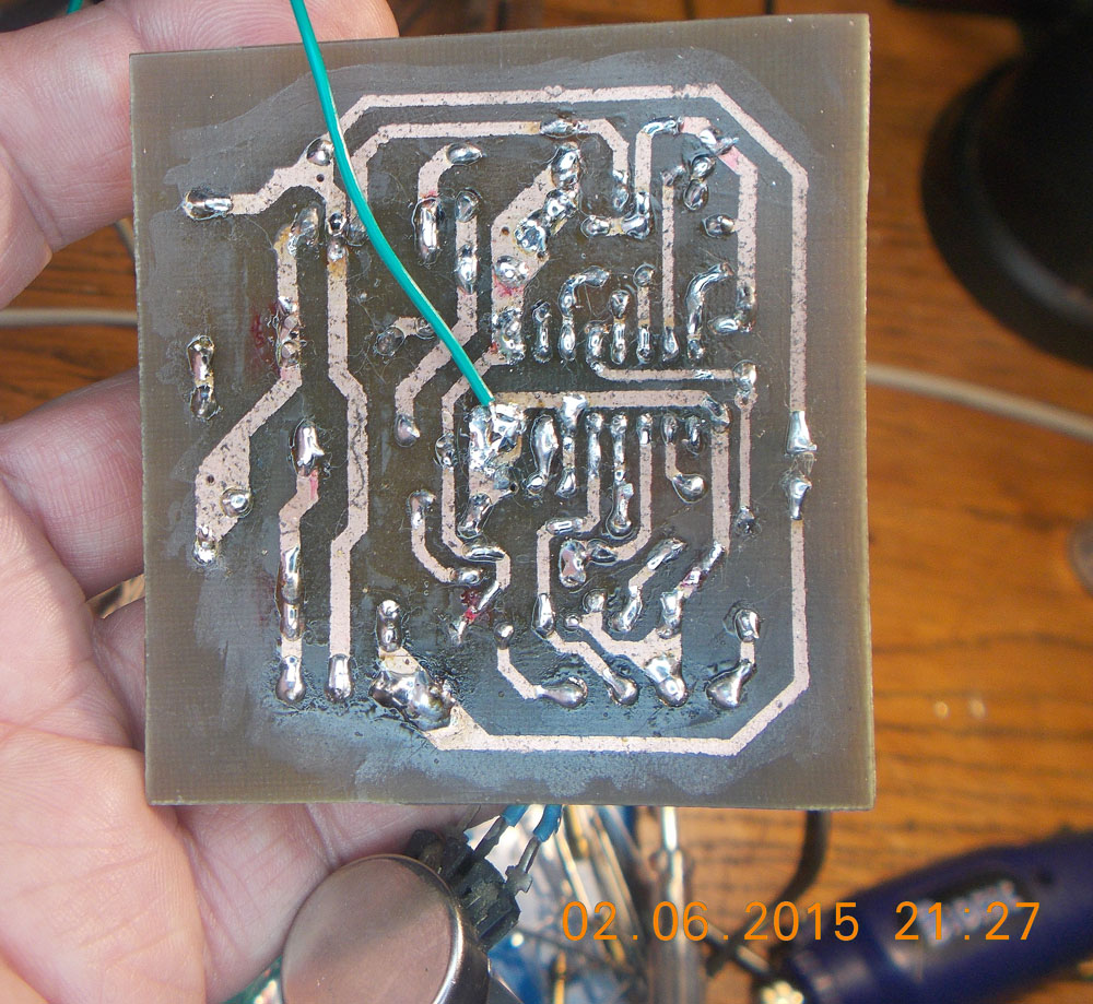

Proč bys byl tečrčem?Jim112 píše:No, z toho mám právě strach, tedy hlavně foto ze strany spojů. Je to pájený trafopáječkou a podle toho to taky vypadá. Ale zítra po zkouškách se žárovkou a jiným motorem, pokud to neoživím, tak bych to nafotil s vědomím, že budu terčem kritiky.
Občas se každému z nás něco nepovede

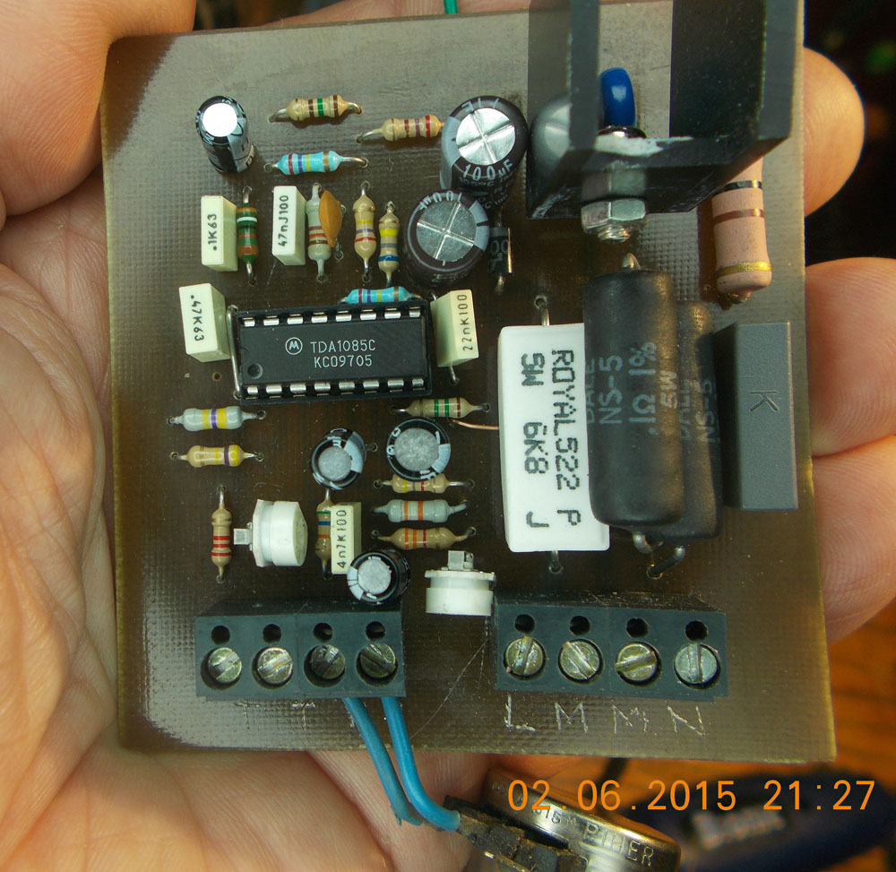

Ty ellyty mě napadly už odpoledne, mám měřák od Zajíce a měřením ESR jsem zjistil, že jsou OK. Opačně je taky zapojeny nemám. Odpor 6k8 má předepsanou hodnotu, odpor 270 ohmů je taky v pořádku. Diodu jsem měřil taky a je rovněž v pořádku. Teď jsem donesl jen desku z dílny, mám před sebou a měřil jsem to. Otázka je taky to, proč jsem nakonec nenaměřil odpoledne na pinu 9 a 10 už nic, vlastně už ani za srážecím odporem 6k8, když na katodě diody bylo kolem 100V. Připadám si jako idiot, kam to vlastně teče, kde to mizí?

Vzhledem k tomu, že máš problém už na napájení, tak by se to mělo dát najít celkem dobře.
Nevím, jaké máš vybavení. Pokud bys měl nějaký regulovatelný laboratorní zdroj s proudovým omezením, tak bych místo napájení 230V připojil tenhle zdroj nastavený na nějakých 16V za ten srážecí odpor 6K8 (tj. mezi tento odpor a diodu) a změřil, kolik tam teče. Pokud budeš laborovat s takhle nízkým napětím, tak se ti všechno bude dělat mnohem líp a bezpečněji, a můžeš klidně i vytáhnout to TDA z patice a měřit bez něho.
Pokud zdroj nemáš, tak bys mohl aspoň změřit, kolik ti celá ta sranda bere.
Dál bych asi já postupoval takhle (ale k tomu tě nanavádím, jenom píšu, jak bych to udělal já):
- napřed bych ještě jednou pořádně zkontroloval zapojení (zkraty atd.)
- pak bych vyndal to TDA a místo něho zapojil odpor cca 470R / 1W, a další měření bych dělal bez osazeného TDA (tím vyloučíš, že je vadné).
POZOR! Musíš tam dát místo něho ten zatěžovací odpor cca 470 (mezi nohy 9 a zem), případně využít odpor, co už vede na nohu 10 tak, že spojíš na patici integráče pin 10 se zemí. Pokud bys tam nějaký odpor nedal, tak by ti vyletělo napětí na celé desce vysoko, a oddělal bys kondenzátory, které na tohle napětí nebudou dimenzované!
- no a pak už je to jen o hledání, kde ti ten proud teče
Líp by se to měřilo při stejnosměrném napájení. Tady je bohužel trochu nešikovně dioda až za tím srážecím odporem, takže jen se základním měřákem nezjistíš snadno, jestli se napájecí napětí správně rozdělilo v poměrů odporů, a jestli ti tedy někdo proud "nekrade". Kdybych to dělal já, tak tomu předřadím ještě jednu stejnou diodu (mezi fázový vodič a vstupní svorku napájení L), pak si můžeš líp měřit už na stejnosměrném rozsahu měřáku. Sice to bude pořád trochu zkreslené nevyhlazeným napájením, ale lepší než nic.

Teď jsem ji kontroloval, spoje jsou vodivý. Nevzbuzují důvěru, kvůli těm ostrůvkům, ale celistvost mědi tam je. Dělal jsem to tiskem na papír a přežehlováním. Měl jsem je přeleštit práškem na nádobí, ono by to jednak líp vypadalo a i líp by se to pájelo. Spoléhal jsem na ty desky od Fahrada a nakonec jsem to musel zbastlit sám a takto to dopadlo. Kdyby to aspoň chodilo.
Mexi, díky za rady, regulovatelný stejnosměrný zdroj mám, takže by neměl být problém to vyzkoušet, jak popisuješ. Dnes už toho nechám, ale zítra na to hned vletím. Ještě ale dotaz, musí tam být zapojený i motor a tacho? Víš, já teorii neovládám, jsem schopen ale občas podle schematu něco zbastlit. Zrovna teď se to ale nevede.

To je jedno, jestli před nebo za diodu. Když ho dáš před ni, tak navíc otestuješ ještě i tu diodu a pokud bys náhodou zapojil polaritu zdroje naopak, tak to ta dioda zachrání. Takže raději před ní.
Měřit budeš s vytaženým TDA, takže motor v klidu odpoj. Teď jde jen o to zjistit, proč je blbě napájení a kdo to způsobuje.
