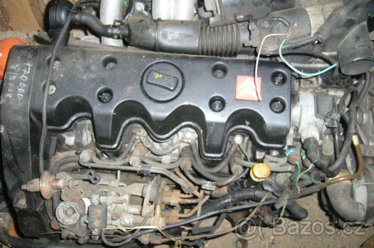

Tož sokolíci, co myslíte, je tohle dobrá volba na pokračování vývoje?
Citroen SAXO 1,5D 42kW
http://auto.bazos.cz/inzerat/12789996/m ... yp-VJZ.php" onclick="window.open(this.href);return false;
Příspěvky: 7627
18. 11. 2011, 3:09
Tohle je atmosférickej komůrkovej motor, moc bych se nedivil kdyby měl stejnou nebo větší měrnou spotřebu (g/kWh, spotřeba vs. práce na hřídeli, teplo ve vodě a ve výf. plynech neumím posoudit) než ta původní Slavie s přímým vstřikem. Myslím že si moc nepomůžeš. Psal jsem ti o tom v SZ někdy v létě. Opakuju ten zádrhel spíš filozofickej - pokud nevyužiješ sám pro sebe tu elektriku (+-1/3 energie v palivu, tj. +- 1/2 tep. výkonu - to vše při +- jmenovitém výkonu motoru, při částečném zatížení bude hůř) kterou vyrobíš, je asi jednodušší teplo získávat rovnou spalováním bez všech těch rotačních hejblat protože připojení takovéhoto zařízení do sítě a prodej el. je dle mého názoru v jedné osobě nezpapírovatelný.
Při dlouhodobém provozu na alternativní paliva asi narazíš na problémy se zapékáním pístních kroužků, zadíráním vstřikovačů, vstř. čerpadla, zanášením výměníku spaliny-voda.........
Jinak ale klobouk dolů před odhodláním a schopnostmi. Fandím.
Příspěvky: 23432
18. 11. 2011, 3:28
taky mam ten pocit ze je treba neco udelat s tou elektrikou a to teplo je spis ten energetickej bonus
kamarad vymejsli neco podobneho a ted koupil peknej motor (brzo snad budou fotky)
tam jde primarne asi o 30kW elektriny pro nejake strojni vybaveni ktere si to veme a to odpadni teplo bude topit vyrobni prostory a nedalekej barak
jeste by me zajimalo jak je to legislativne s palivama do takovejch kogeneracek jestli je mozne palit LTO
myslim ze by to bylo fer vzhledem k celkvoe ucinnosti zarizeni (byt osvobozen od tech dani)

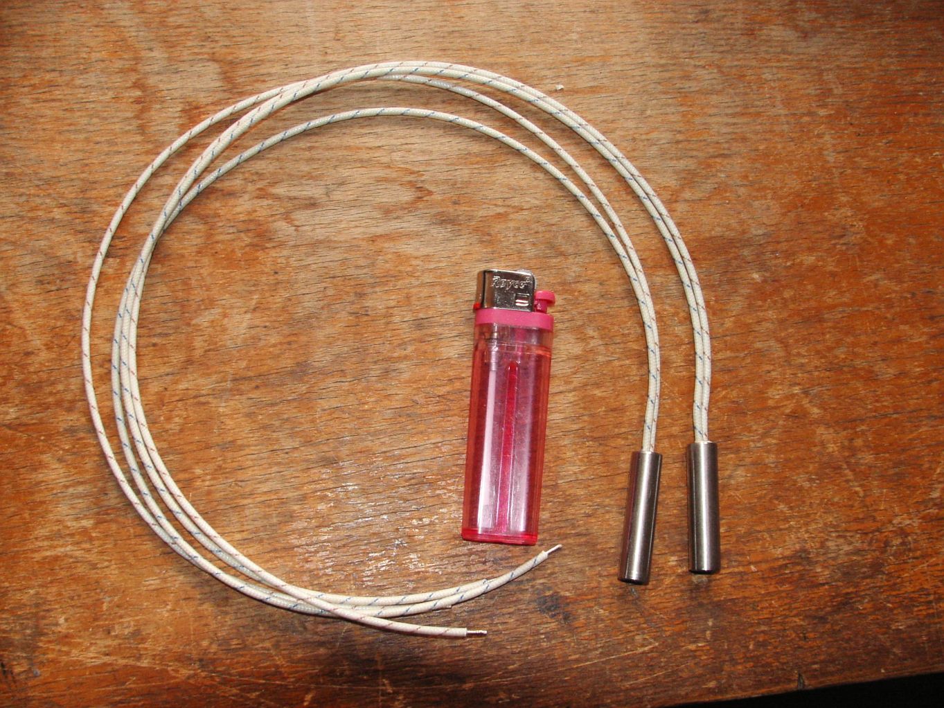

Nemá někdo doma odporový kanthalový drát pr. 1,2mm? Potřebujeme toho cca 5m.
Ben Ash
Příspěvky: 1461
Bydliště: Vladislav
25. 11. 2011, 7:24
to jsi splet ne, jsme to počítali na 11 metrů ne?
Kilovolt
Příspěvky: 829
25. 11. 2011, 9:31
Buček, ges, gme -cena asi 40Kč/m -ale nejsilnější maj 1.2mm.

magi
Příspěvky: 2741
Bydliště: Třebíč
27. 11. 2011, 7:38
2x topná patrona 150W
