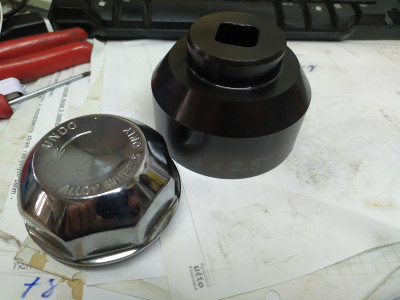

HellGrip píše: 20. 10. 2019, 11:20 Za poobedie :) N1 pred.jpgN1 po.jpg
je z nej neobycajna bruska/lesticka.
vreteno uz nie je to co byvalo a podpery uz niekto hulvatsky kanibalizobal a zohnat prislusenstvo za tie zberatelske ceny. ... no dakujem neprosim.
Nehodilo by se Ti něco? :wink:
https://stroje.bazos.cz/inzerat/1114811 ... retene.php
Díki, medzitým som si kúpil klasiku: BN102 a N1 už fakt ostáva len na brúsenie "z ruky".

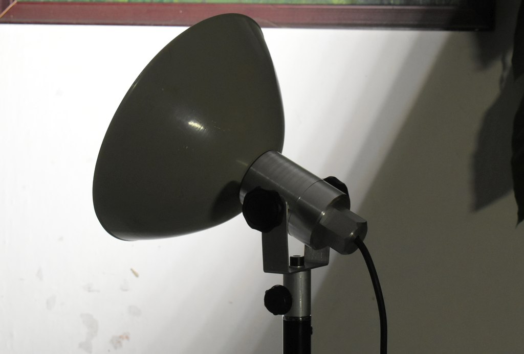

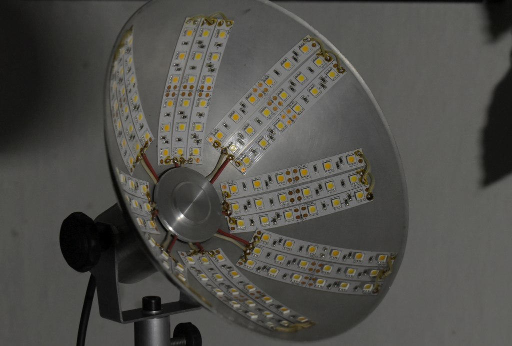

Tak jsem ubastlil (ekologicky recykloval) ze starý hliníkový stropní lampy (před lety ulovena v kovošrotu) na žárovku moderní ledkovou na stativ (Greta by mne pochválila :lol: )
Přikládám foto pro inspiraci. :wink:

Podobnú lampu som mal kedysi keď som fotil portréty. To je super upgrade. Dá sa regulovať intenzita?
Teraz ma napadlo či je to skutočná velkosť, alebo stolná lampa výpravcu v modelovej železnici TT :)

a není tel lavor náhodou z PB a nebo elektrického infrazářiče?

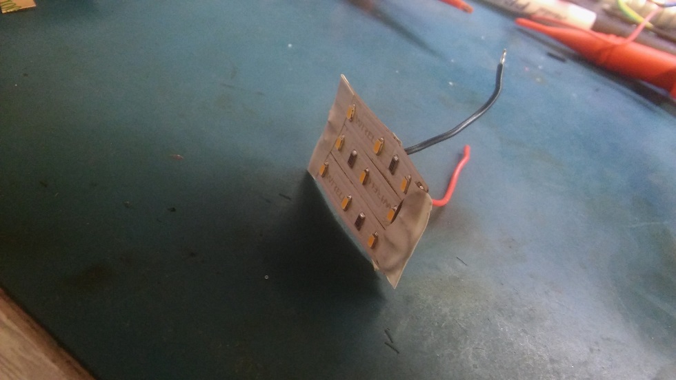

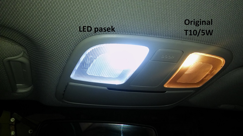

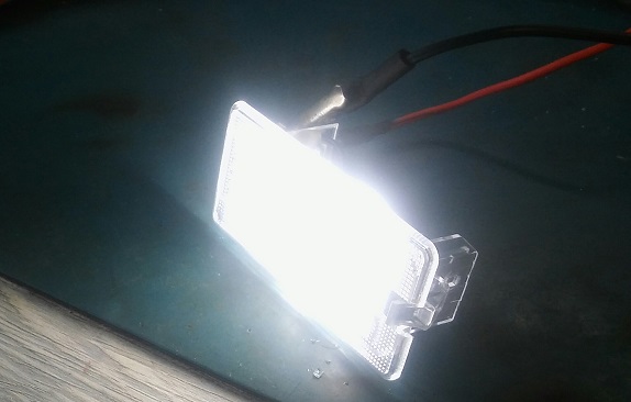

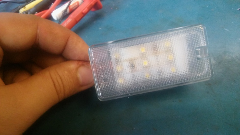

Engineer> to je super ze taky nekdo jiny recykluje LED pasky. Ja pomoci odrezku nedavno upgradoval interierove osvetleni do auta. Ne ze by to bylo neco ke chlubeni, ale fakt se mi libi myslenka ty pouzite LED pasky nevyhazovat, ale neco s nima provest.
kufr:
strop:

Dawe píše: 7. 11. 2019, 10:15 Engineer> to je super ze taky nekdo jiny recykluje LED pasky. Ja pomoci odrezku nedavno upgradoval interierove osvetleni do auta. .............
Pěkný a na tohle se taky chystám ... odřezků mám dost a už mi nesvítí ani jedno interierový světlo, tak je na čase. :oops:

Byla to fakt nějaká lampa na klasickou žárovku. Regulace není problém, stačí do přívodu 12V vsadit modul PWM-ka. U profi lamp na foto/video, co jsem si dělal v létě mám modul s regulací udělanej a funguje to luxusně (dva kanály PWM pro pásek s dvojí teplotou, takže mohu i míchat světlo od studený do teplý)
Jinak asi jde použít i ta parabola z infrazářiče, možností je pro bastlíře vždy více :lol:

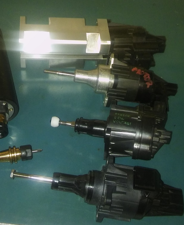

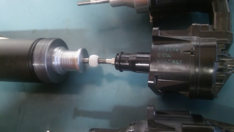

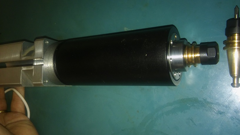

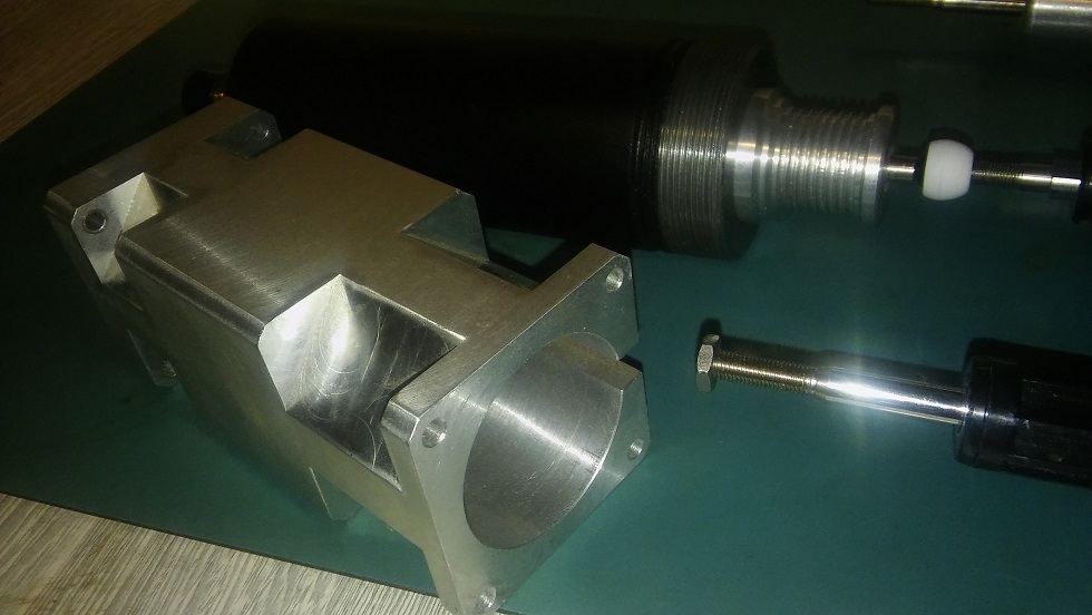

Dnes jsem jeste bastlil male vysokorychlostni vretynko s ATC ovladanym el. aktuatorem ktery pochazi z ovladani Wastegatu turbodmychadla. To by mohlo nekoho treba inspirovat, tak to sem dam.
Hotove vreteno a vyfrezovany drzak aktuatoru.
Vyber nejvhodnejsiho aktuatoru.
Aktuovany drawbar ATC klestiny.

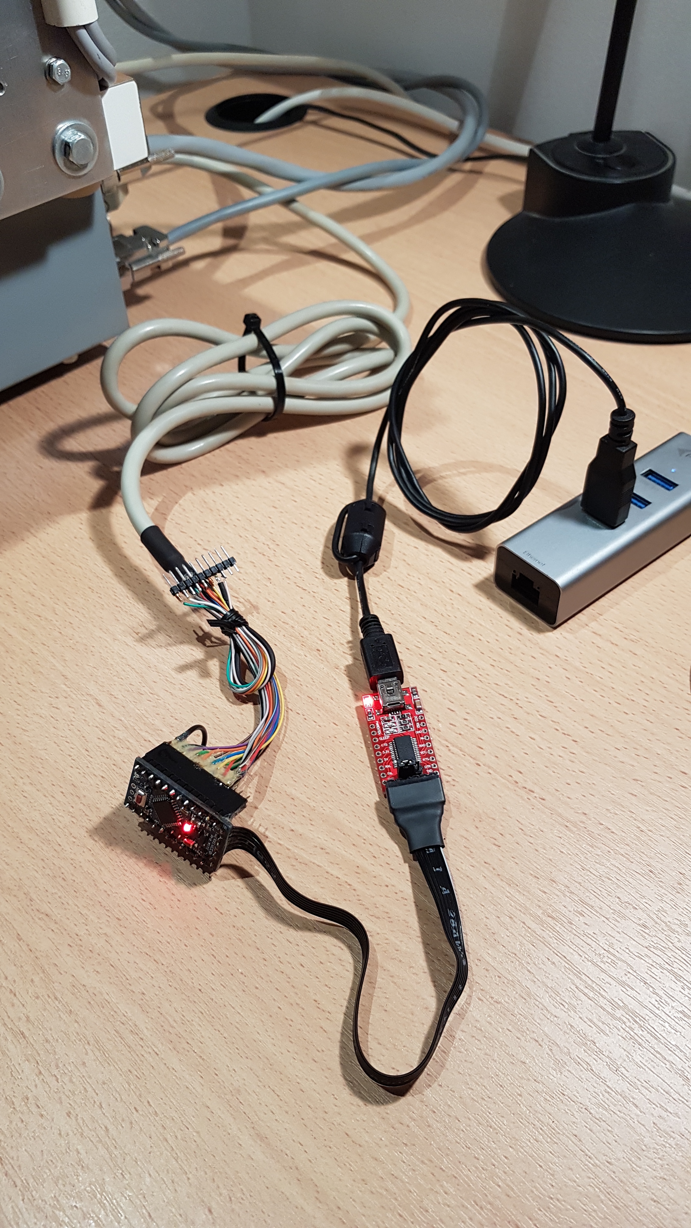

grbl řízení k Zázraku™
Ben Ash
Příspěvky: 1459
Bydliště: Vladislav
9. 11. 2019, 9:24
A to červené je co?
